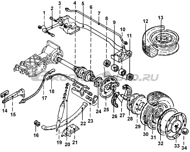

Igorek Опубліковано: 9 серпня 2014 Автор Скарга Поширити Опубліковано: 9 серпня 2014 Мдя... В общем, эксперимент с амортизаторами неудачный получился. Пока ездил сам, было отлично. А сьездил на моря с хорошей загрузкой - внизу амортизаторов повдавливало ямки (достают до рессор). Обидно. Так доволен был их работой. Такой вопрос - применяются ли где-нибудь однолистовые рессоры (именно там, где задний привод). Свои скрипом достали, да и просели уже. Вот думаю, ели поставить однолистовые, не будет ли прыгать мост при старте?. Еще - постоянно течет сальник на правой полуоси. С самой покупки машины - сколько не менял, через время опять течет. Последний раз психанул и купил у нас на форуме новую полуось - втулка - зеркало! Отполирована идеально! Вместе с ней поставил новый сальник. Тыщи три - опять все колесо в масле! Что может быть? Не соосно проточено посадочное в чулке? Одолевает желание взять большую болгарку, и сделать из машины много-много маленких цыплят(((( Посилання на коментар Поділитись на інших сайтах More sharing options...
D.mon Опубліковано: 9 серпня 2014 Скарга Поширити Опубліковано: 9 серпня 2014 по поводу одной рессоры. Думаю что скручивать ее будет, как выход два продольных рычага или косых на выбор. Плюс однолистовой рессоры это мягкость. Не будет сил трения между листами. Сам когда то планировал одну рессору ставить, но как то не до этого было. Собирался от вольвы ставить. Посилання на коментар Поділитись на інших сайтах More sharing options...
Ndrey Опубліковано: 9 серпня 2014 Скарга Поширити Опубліковано: 9 серпня 2014 Однолистовые рессоры на вольве 3-ке По длине как наши, только шире - 60 мм. Хотел ставить, да руки не дошли. Валяется в гараже пара ))) Посилання на коментар Поділитись на інших сайтах More sharing options...
Igorek Опубліковано: 10 серпня 2014 Автор Скарга Поширити Опубліковано: 10 серпня 2014 Продай, а?)))) Или дай наводку, где искать? Не совсем понял - это у вольво на рисунке независимая подвеска на рессорах? Посилання на коментар Поділитись на інших сайтах More sharing options...
