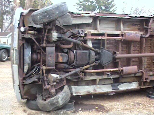

D.Vader Опубліковано: 27 березня 2019 Скарга Поширити Опубліковано: 27 березня 2019 Еще одни гении машиностроения Это заводская конструкция Посилання на коментар Поділитись на інших сайтах More sharing options...
Igorek Опубліковано: 28 березня 2019 Скарга Поширити Опубліковано: 28 березня 2019 А мне понравился первый картинко (v-drive). Имхо, неубиваемая вещь. Посилання на коментар Поділитись на інших сайтах More sharing options...
D.Vader Опубліковано: 28 березня 2019 Скарга Поширити Опубліковано: 28 березня 2019 2 часа назад, Igorek сказал: Имхо, неубиваемая вещь Суть не в надежности, а в том, что это делалось для установки на обычные седаны. В некоторых штатах Америки на машины полиции ставили полный привод, это там, где много всяких поселков и дороги не алло. Система позволяет запилить полный привод без лифтования подвески и уменьшения глубины поддона. Полноприводный додж монако или плимут белведер, очень даже Посилання на коментар Поділитись на інших сайтах More sharing options...
