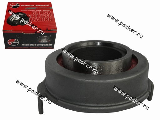

Корзина LUK, вроде хорошая, но немного поднапрягают лепестки, сильно таки изношены, но и выжимной еще хз какой, немного не нравится мне, как он снимается то?
...выжимной еще хз какой, немного не нравится мне, как он снимается то?
так он там держится только на пружине, отводишь ее и снимаешь выжимной

под лукавскую корзину идут модные подшипники.
если поставили обычный, то он металлом прожрал лепестки.
если диск сцепления не вонючий, то оставляй. но у мя вонял пипец как при малейшей возможности. что характерно за 10 тыщ пробегу при всей его вони особого износа замечено небыло.

Спасибо всем за советыЮ выжимной похож на тот что на фотке, но выпирающая часть вроде острее. Буду смотреть. Может тоже пятку поставлю, они в свободной продаже, или б.у. искать?
Колено на шлифовку завез - 90 грн все колено, но я шатунные не буду шлифовать, они в пределах нормы. И того будет 45 грн.
ну если похож на тот что выше - это хорошо.
а если похож вот на этот,
то не очень хорошо (в смысле не из-за фирмы, а из-за рабочей поверхности)
