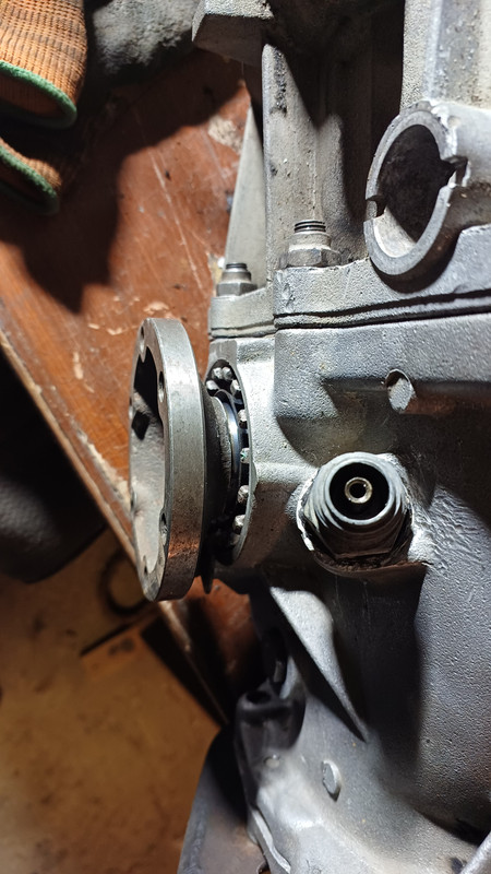

MADCAT Опубліковано: 29 грудня 2024 Автор Скарга Поширити Опубліковано: 29 грудня 2024 Ну обсуждение с этого и началось-посоветуйте масло, у меня опыт эксплуатации только Эльфа, не скажу что на гигантских пробегах, но кпп жива, кроме излишней густоты пока минусов не обнаружил, но хочется попробовать чтото другое. Потом наверное перенесу эти сообщения в тему по маслу в кпп. И еще вопрос-нужно заменить подшипник первичного вала, который в коленвале. По книге туда идет подшипник 6–180502К1УС9 В магазинах все 6–180502, типа буквы там от автозавода, на форумах многие пишут обязательно искать с этими буквами, они указывают на исполнение подшипника, которое нужно для этого узла, обычный подшипник туда якобы лучше не ставить. Что это за буквы и на что они влияют нагуглить не получилось, кто что посоветует? 1 1 Посилання на коментар Поділитись на інших сайтах More sharing options...

MADCAT Опубліковано: 31 грудня 2024 Автор Скарга Поширити Опубліковано: 31 грудня 2024 На рынках по большому счету продают китайские аналоги, а поход по специализированным магазинам ничего не дал, все говорят-бери обычный и не выпендривайся) Но с подшипником появилась другая проблема, новый подшипник свободно сидит на первичном валу, и внутренняя обойма вращается отдельно от него. Первичный вал помоему тоже новый, вобщем теперь надо придумать как сделать хоть какой-то натяг, не разбирая КПП Посилання на коментар Поділитись на інших сайтах More sharing options...

MADCAT Опубліковано: 2 січня Автор Скарга Поширити Опубліковано: 2 січня Ну он прямо сильно свободно сидит на валу, даже с люфтом небольшим. Проверял на кпп Вольво 740, там подобный подшипник применяется, на вал мой подшипник садится с большим усилием, а у меня боюсь он работать вобще не будет, он очень свободно на валу сидит. Я так понимаю омеднить его без снятия первичного вала не получится? Посилання на коментар Поділитись на інших сайтах More sharing options...
MBX Опубліковано: В четвер о 15:32 Скарга Поширити Опубліковано: В четвер о 15:32 В 02.01.2025 в 17:04, MADCAT сказал: Ну он прямо сильно свободно сидит на валу, даже с люфтом небольшим. Проверял на кпп Вольво 740, там подобный подшипник применяется, на вал мой подшипник садится с большим усилием, а у меня боюсь он работать вобще не будет, он очень свободно на валу сидит. Я так понимаю омеднить его без снятия первичного вала не получится? Возьми микрометр, проверь реальный размер вала. Размер должен уложится в поле допуска: 14.984-14.973 мм. ......... ну а потом подумаем, "что делать". Посилання на коментар Поділитись на інших сайтах More sharing options...
космич Опубліковано: В четвер о 18:05 Скарга Поширити Опубліковано: В четвер о 18:05 Люфт вала в подшипнике проявляется дёрганиями и вибрацией при трогании с места. Очень распространённая проблема с кпп сорок первого. Немного помогает если выдвинуть подшипник из коленвала. Например подложить под него шайбу потолще. На несколько лет хватает. Я часто так делал. Посилання на коментар Поділитись на інших сайтах More sharing options...
MADCAT Опубліковано: 17 годин назад Автор Скарга Поширити Опубліковано: 17 годин назад "В 09.01.2025 в 17:32, MBX сказав:" Возьми микрометр, проверь реальный размер вала. Размер должен уложится в поле допуска: 14.984-14.973 мм. ......... ну а потом подумаем, "что делать". Померял, под рукой был только микрометр с точностью 0,01мм, но размер вала вышел в районе 14.94-14.95 Посилання на коментар Поділитись на інших сайтах More sharing options...
