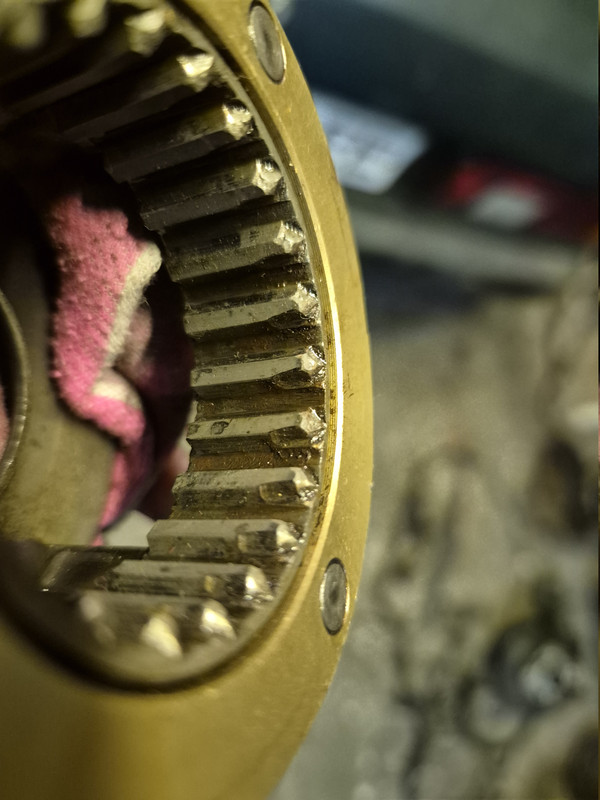

Пока что раскидал КПП со святогора-течь в колокол похоже из-за износа первичного вала, думаю или поставить более широкий сальник, или сместить этот вглубь КПП, так чтоб он работал на более ровном участке вала.
По вылетающей пятой причина тоже нашлась довольно быстро
судя по тому что износ на всей площади зуба шестерни-дело тут не в кулисе, а в качестве деталей, то оно просто совпало со сменой кулисы.

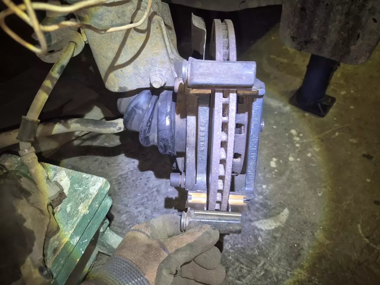

Умудрился я доездиться вот до такой картины

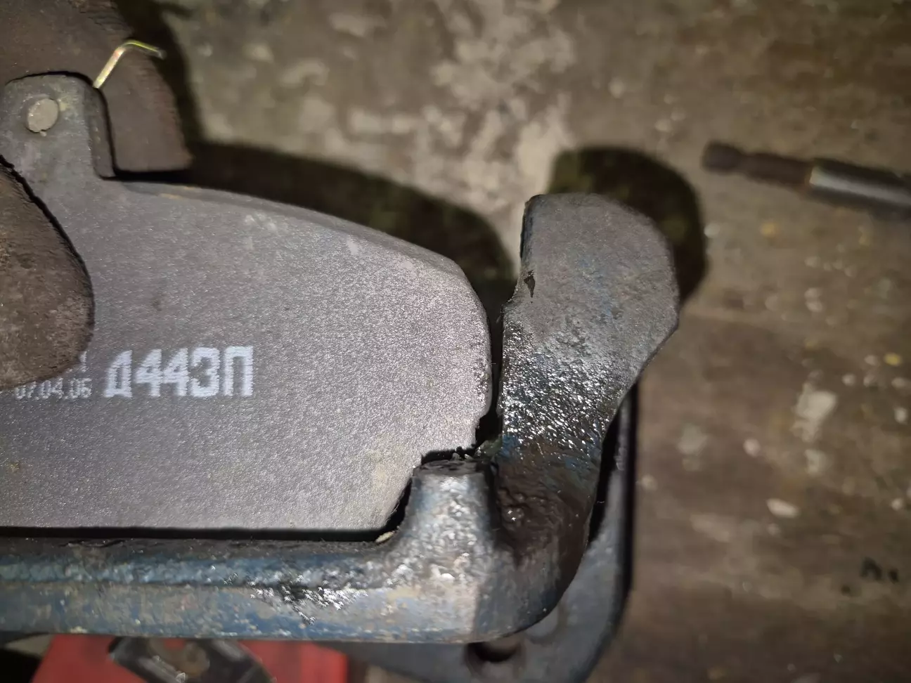

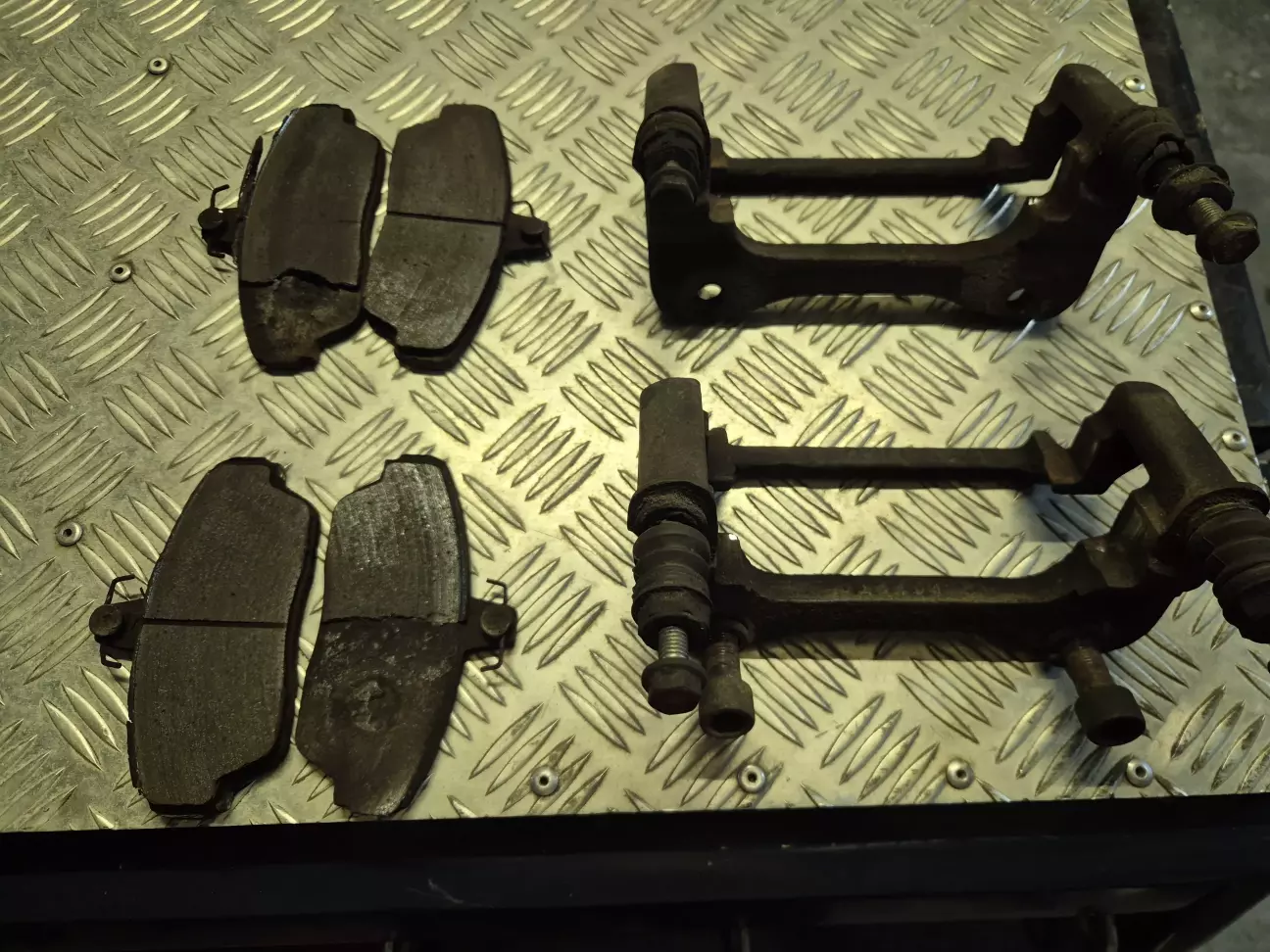

Раз уже полез, решил сделать ревизию суппортов. Поршни и пыльники в идеальном состоянии, а вот со скобами все оказалось сильно грустнее-направляющие болтаются, выработка на скобах там где ходят колодки
Быстрого решения я не нашел, скорее всего прийдется покупать новые скобы и пересверливать их.

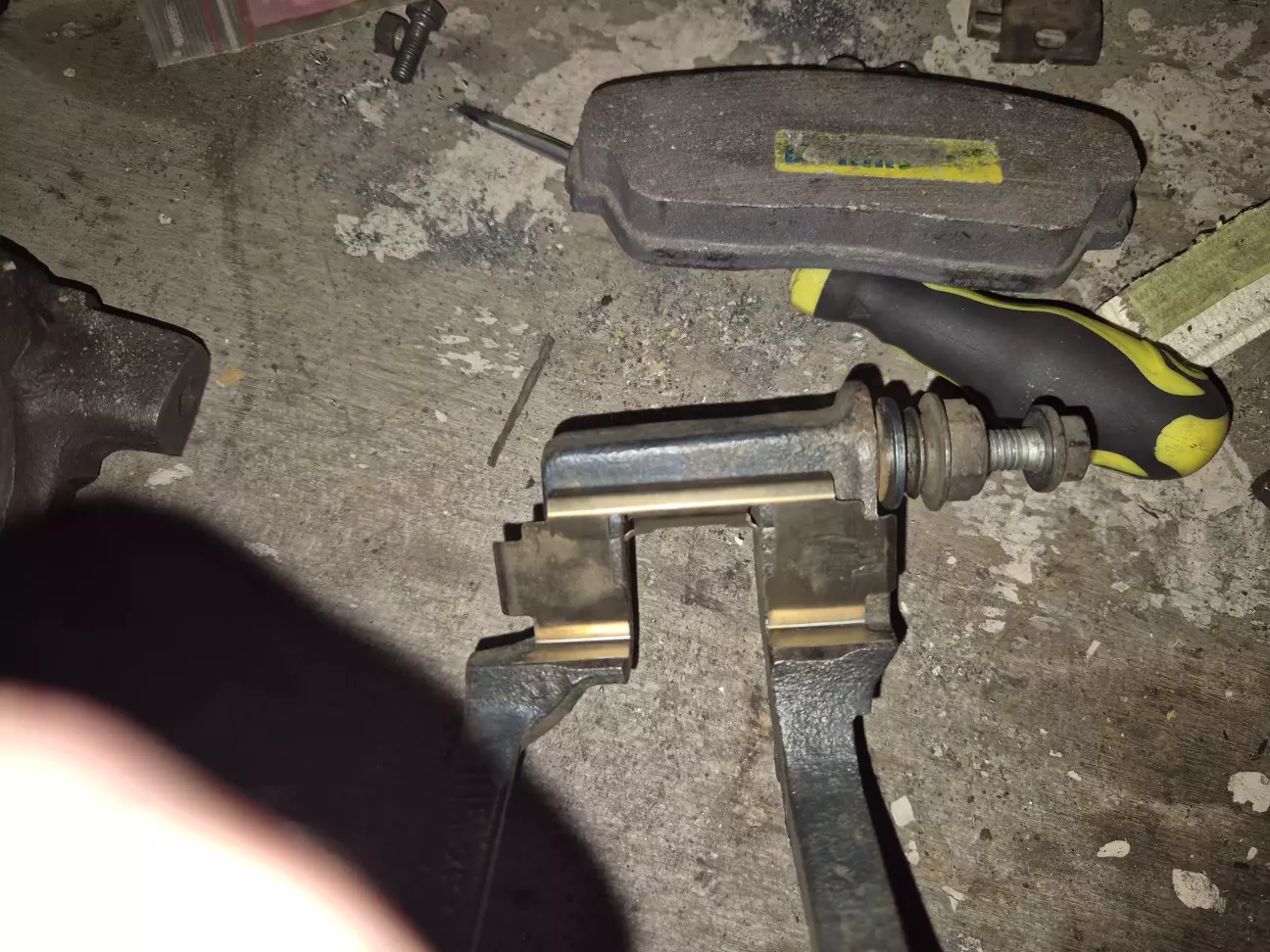

Пока решено было просто поставить новые колодки и пока поездить так. Новые колодки Dafmi уже были, но когда я их поставил в скобу то сильно удивился.
Если взять ту часть скобы где нет выработки и приложить колодку с одной стороны впритык к скобе, с другой стороны остается вот такой зазор
как оно должно работать без люфтов и грохота-я не представляю, возможно для волго-газелей это менее актуально.

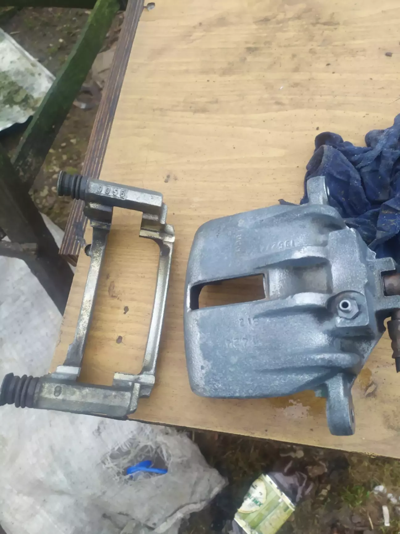

Полез в инет искать, и нашел вот такую штуку
Это суппорт от Rover 400/45 или Nonda Civic 4G/5G/Concerto

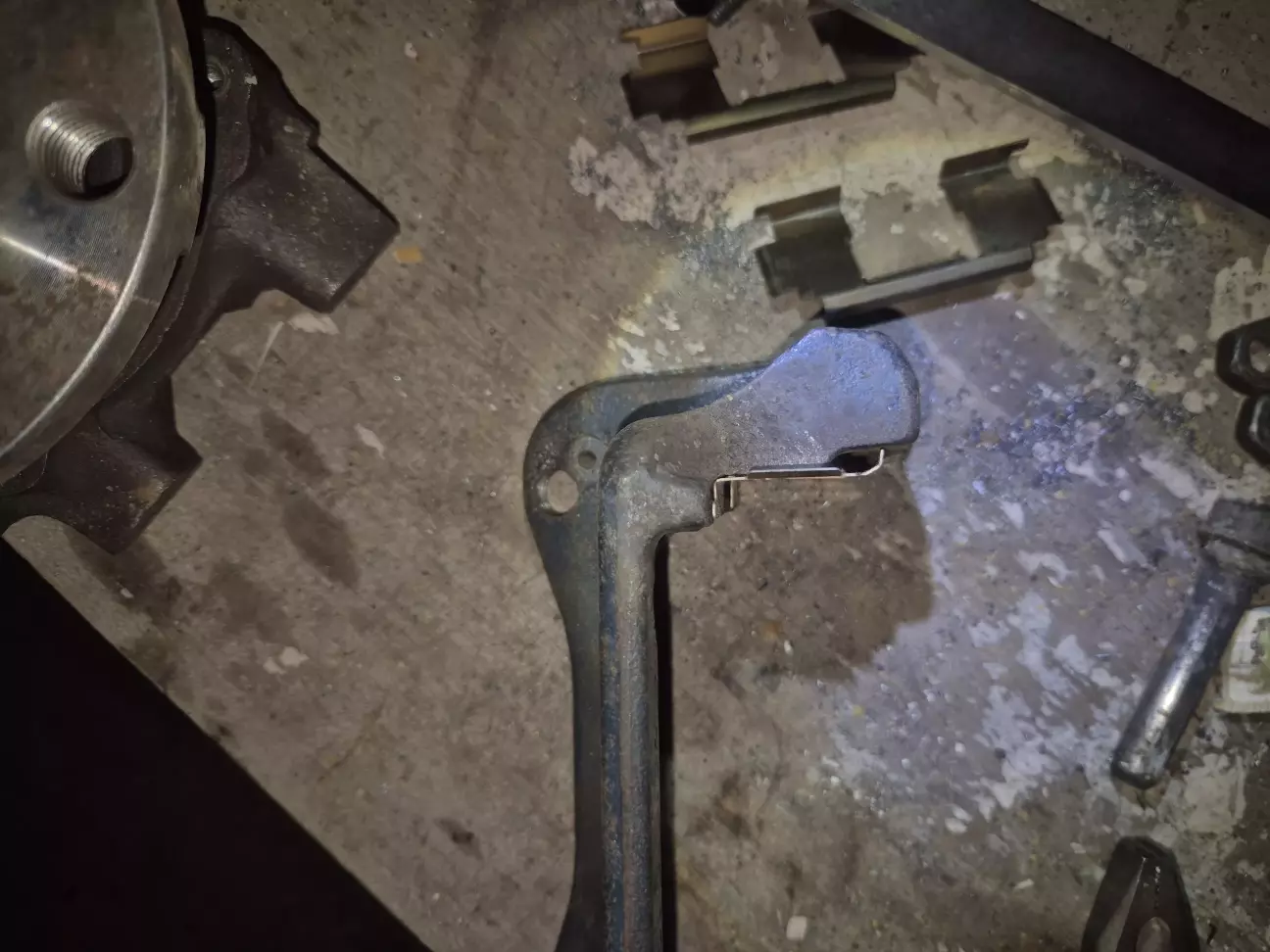

Внешне очень похож на газелевский, есть два варианта-с поршнем 54мм и 57мм, так что от второго должен подйти и ремкомплект. Однако меня больше интересовало то что они похожи по форме скобы, а у этих суппортов колодки ходят не прямо по скобе а по специальним пластинкам

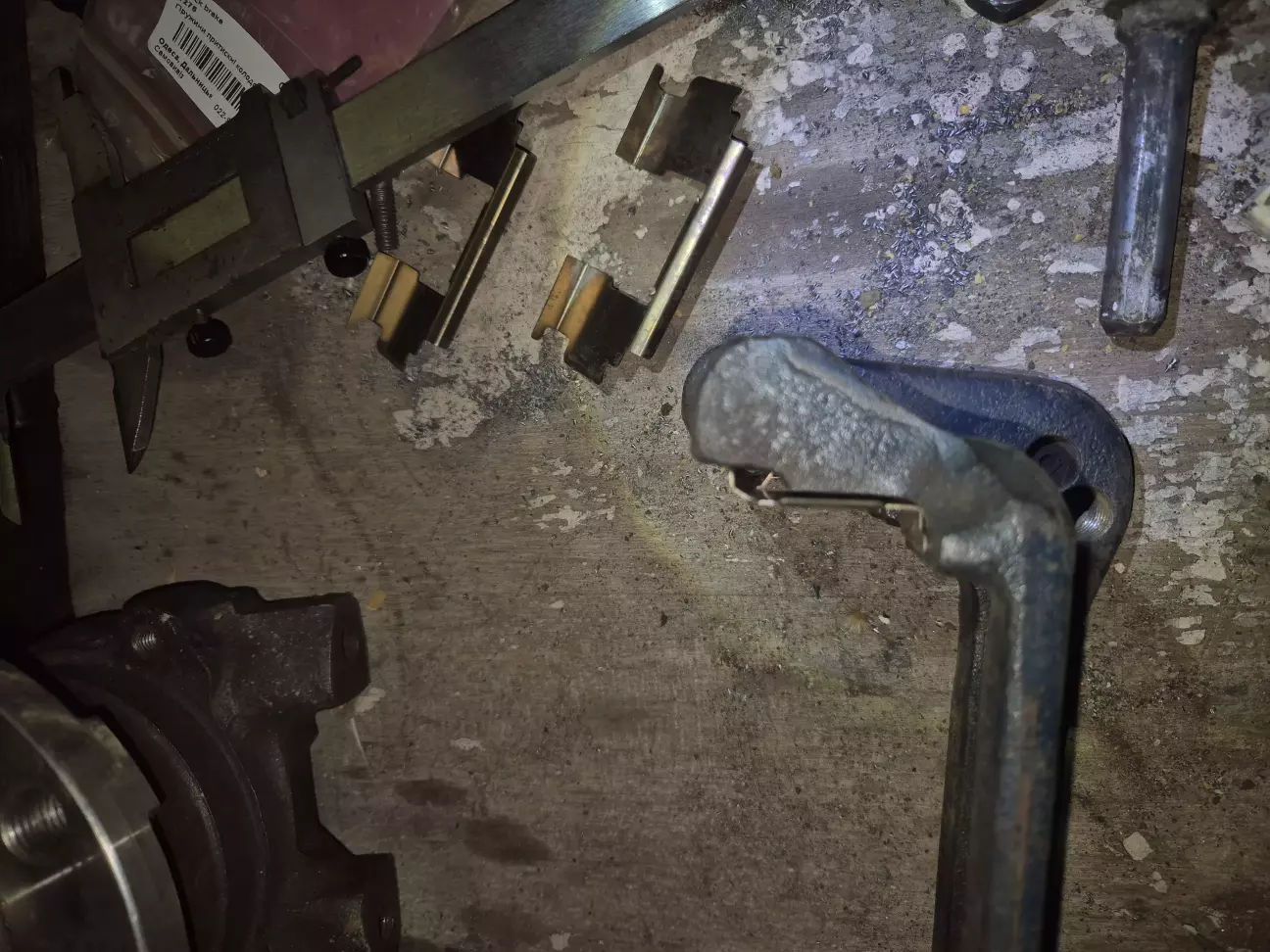

Номер пластинок Quick brake 1276 (или 109-1276). Выглядят они вот так
Но прямо идеально в скобу они к сожалению не встали-пришлось скобу кое-где подпиливать (типа-гдет-то угол сделан закруглением а для пластинки он должен быть строго 90 градусов)
плюс у меня есть износ на скобах, подозреваю что на новых должно встать лучше

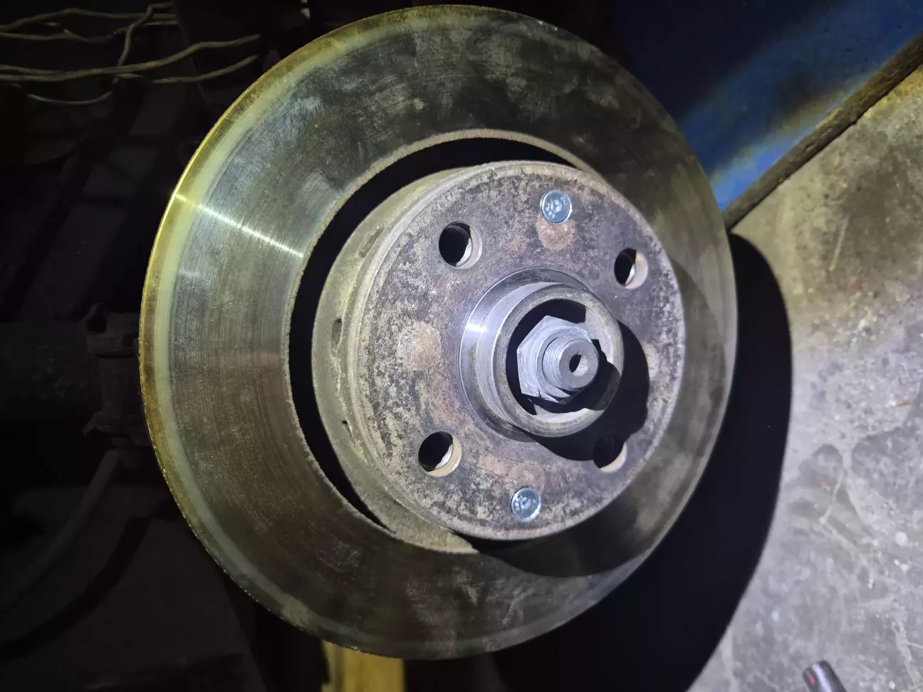

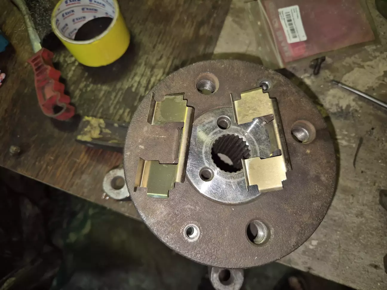

Ну и пока все разобрано решил сделать фиксацию тормозного диска на ступице, ибо иногда он убегал при одевании колеса. Ну тту все просто-размечаем, идем к токарю, сверлим и крепим
Собираем тормоза обратно, не забывая смазывать правильными смазками в правильных местах.
Тормозному диску пластинки не мешают
Эксплуатация показала что какие-либо звуки от суппортов пропали вобще, пока прикатываю колодки но доработка выгляит очень хорошей.

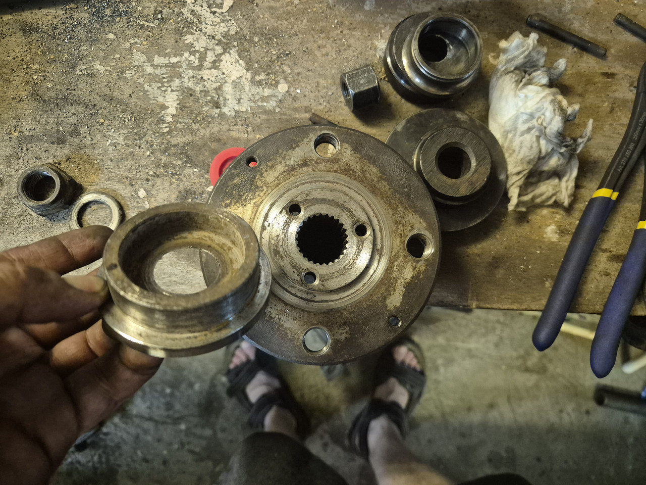

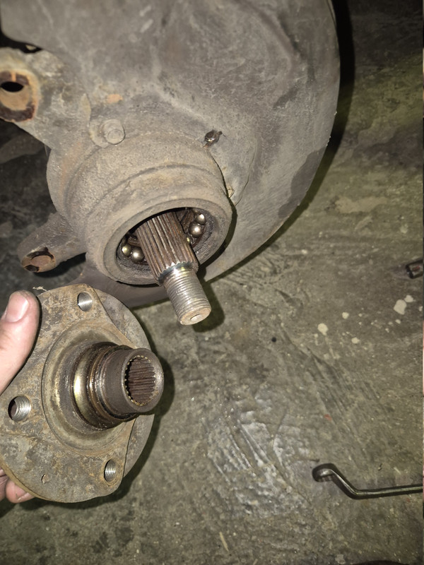

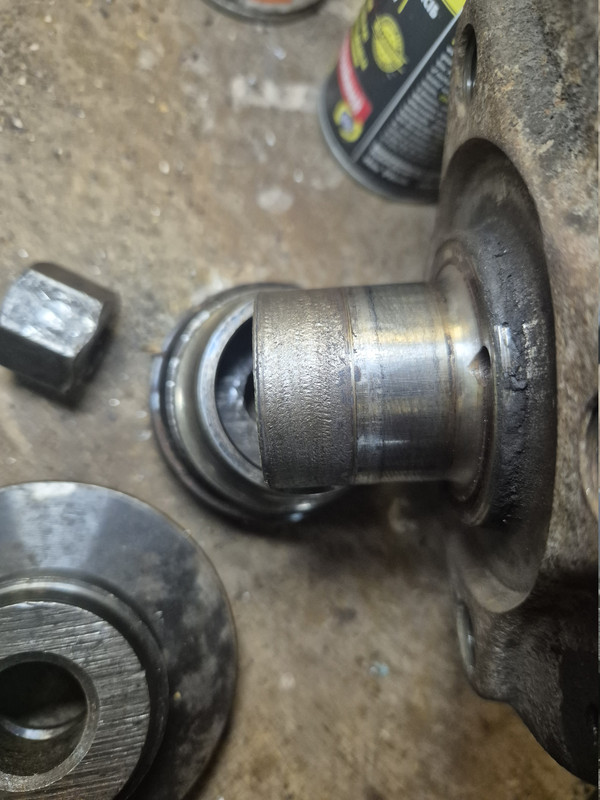

Еще-загудел у меня левый подшипник ступицы, пока возился с тормозами решил его поменять
Ступица вытащилась очень легко
Но когда я снял с нее обойму подшипника меня ждал неприятный сюрприз
Думал что внутрення обойма подшипника заклинила, но нет-она крутится легко, почему ступицу там так выгрызло-вопрос интересный, в том месте обойма не держится совсем.
Запасной ступицы под рукой не оказалосб, плюс у меня ступица доработана под посадку колеса
Поэтому-либо наваривать и протачивать посадочное место этой ступицы, либо перетачивать новую под эту шайбу, если найду ровную новую ступицу то пойду по второму пути.
Колодки именно газель или ровер хонда?
Колодки газель становятся впритык в скобу газель. А ровер хонда аомойсу на 0.7мм уже. И они отоично ставятся с пружинками скобы. А газелевские под пружинки надо немного стачивать ибо не влазят. В некоторых каталогах колодки кросятся между собой как взаимозаменяемые.
Скобы если лень пересверливать новые, можно развернуть отверстия. А пальцы наварить и проточить. Ибо в абсолютно новых суппортах у меня один палец болтался. И вообще пальцы наверно лучше от хундая. Но у меня на бошевской смазке резинку раздуло(там по феншую один с резинкой один без)... видимо что то надо другое из смазок. Или бош у меня паленый.
И еще про паль. Если будешь брать волгозапчасти смотри аккуратно, сейчас массово пошли кетайские ублюдские пальцы на волго-газели. Они мягко говоря упрощенной конструкции и с дофига глубоким отверстием. Там тонкое место. И их обрывает. На газовском оригапальце такоготонкого места нет. Ну и на хундае хоть орига, хоть френкит, естессна тоже все хорошо.
Я себе в переборку взял комплекты хундаевского френкита пыльники болты пальцы и отдельно докупил 2 пальца без резинок.
Пыльники от ино встречал на драйве. Но у меня они вродь живые. А на пальцах рассыпались в труху. Один палец вклинило. Я его обломил и потом высверливал. А потом до меня доперло что надо было дырочку с обратной стороны просверлить и выбить.
Колодки Дафми для газели. Померял те что были, и еще пару до этого-все плюс минус с одинаковым зазором.
Да, отверстия под напрвляйки можно развернуть и сделать новые направляйки, но тут много беды с самими скобами-выработка в местах прилягання колодок, плюс сами скобы криво просверлены-болты не перпендикулярны поверхности скобы, плюс с одной стороны под одним болтом почему-то стоит шайба, что кривое-скоба или кулак я не понял

В 03.08.2026 в 13:16, MADCAT сказал:
События такого плана связаны с увеличенным зазором в шлицевом соединении ШРУС-ступица. Связка опорная плоскость ШРУС под внутреннее кольцо подшипника, посадочный диаметр внутреннего кольца. Знакопеременные нагрузки с ударом, раздергают посадку подшипника на ступице(если минимальный натяг посадки(или сосем свободно), 2-6 микрона обязательны).(затевая крупарушку)
.............. Ты не первый, проблема встречается не только на Москвичах. Даже усилия затяжки гайки ШРУС не поможет , если на шлицевом соединении зазор. "Номинально", посадка шлицов "по скользящей", с легкого удара. "Свобновходящие" "рисуют на такие картины" (((
Ну в принципе да, сходится, ШРУС опирается на внутреннюю обойму подшипника и если в шлицах люфт то обойма будет ерзать по ступице и ступица сдастся раньше...
Спасибо, учту, тогда получается эта ступица на выброс в любом раскладе, ее наварка и проточка проблему в люфтах не решат
  • 4 тижні потому...
Вообще-то это от слабо затянутой гайки. Куча машин с легким шлицевым было на ремонте, но обоймы подшипников сходили только съемником. Затягивать гайку обычной трещёткой или просто длинным воротком мало - не затянешь. Усилие там порядочное. Мы всегда тянем воротком 3\8, т.к 1\2 ломаются. Обе внутренние обоймы должны при затяжке полностью упереться торцами друг в друга. Если одна из них крутится и гребёт ступицу, то это не дотяг.
