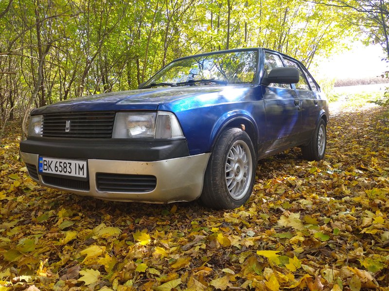

Lancer90 Опубліковано: 23 жовтня 2024 Автор Скарга Поширити Опубліковано: 23 жовтня 2024 Пост майже ні про що) Мосян працює, їздить, часом морочить голову блок старого зразка - перегорали всі запобіжники що можна, дорога містом здебільшого як пральна дошка. Але золота осінь вносить свої корективи, і криві дороги не так напрягають, і поїздка в ліс трохи додає настрою. Всім гарних доріг та хорошого настрою. Тримайтеся, Москвічеводи! 3 2 Посилання на коментар Поділитись на інших сайтах More sharing options...
