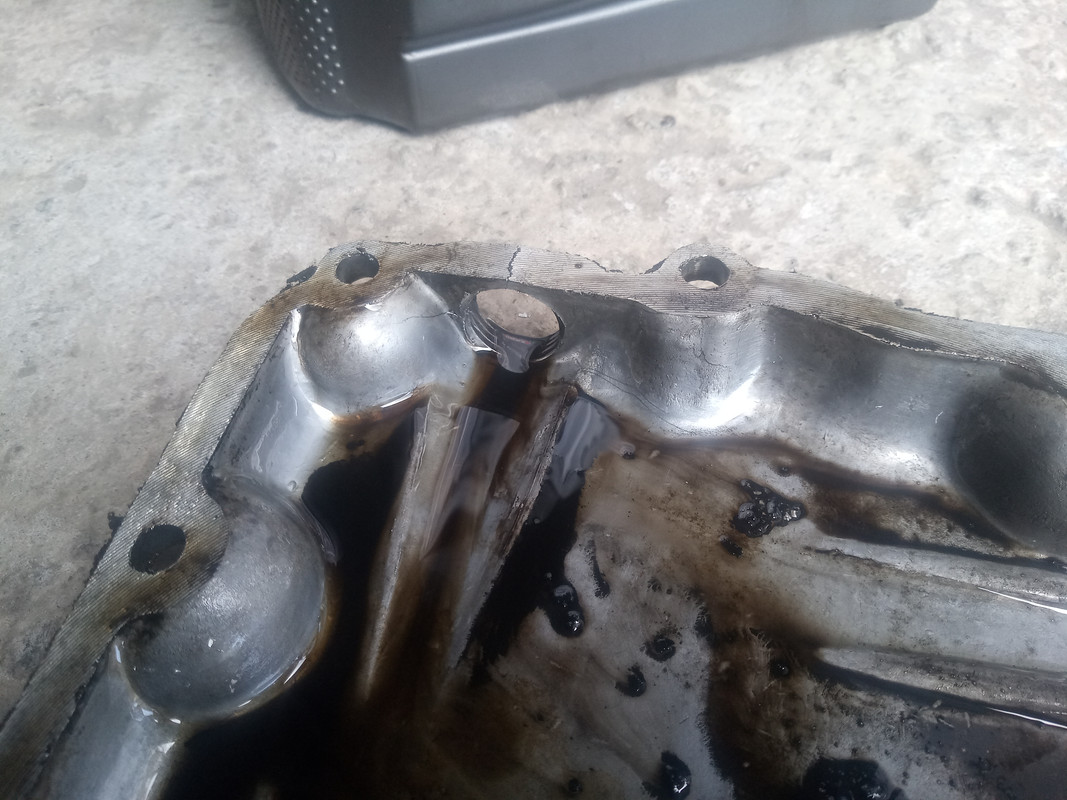

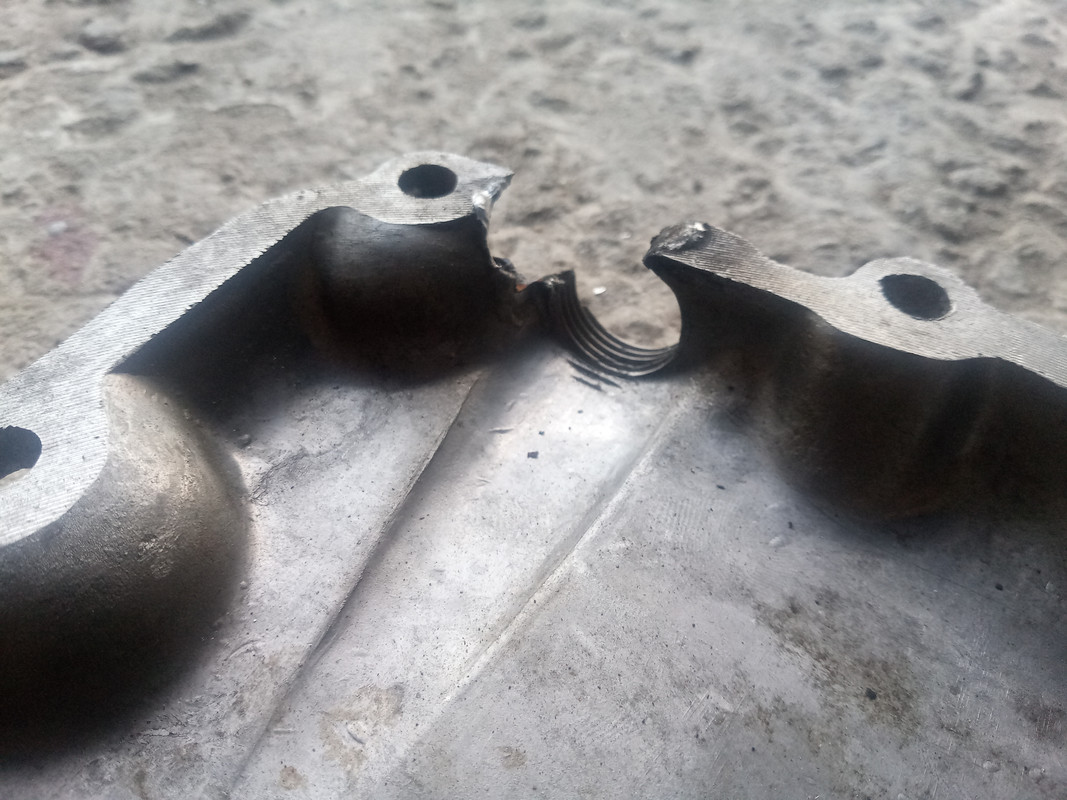

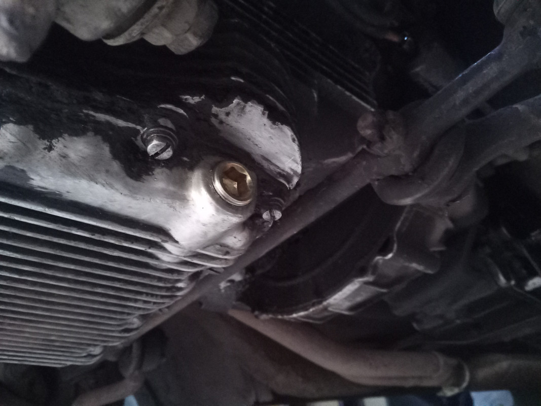

KSV Опубліковано: 23 липня 2023 Автор Скарга Поширити Опубліковано: 23 липня 2023 Каждый год меняя масло сталкиваюсь с одной и то-й проблемой - сорвана резьба в поддоне и пробку вкручиваю пальцами, а затем где-б не припарковался - лужа масла, и доливать надо от замены до замены литр, достало! Купил пробку с казели конус 1/2, метчик, и два года решался перерезать резьбу, решился! Слил масло, первый раз с ямы, а не с земли, и осмотрел резьбу в поддоне, что-то она подозрительно ровная! В яме темно, с улицы свет, да и зрение не ахти - показалось, пробку вкручиваю до проворота пальцами!!! Затем что-б случайно не убить поддон экспериментирую на впускном коллекторе: Результат превзошел все ожидания! Режу резьбу в поддоне, резал долго, возможно больше часа, четверть оборота на нарезку, пол оборота на откручивание, и так до конца, но все получилось идеально! Меняю фильтр, заливаю масло, завожу и двиг грею секунд 30. Глушу, смотрю под машину, а там лужа масла!!! Оно просто быстро капает, понимаю - поддон лопнул! Сливаю масло, зацените, это 30 сек работы!!! А ему еще тыщ 5-7 маслать!!! Ну и снимаю лючок поддона, результат: Не беда - еду до аргонщика, и результат поварки: Теперь ищу другой лючок. Ну и разбор полета: трещина вверху - сделал я при нарезке именно конуса, она имеет свойство раздавливать отверстие (я по этому так долго и резал), а вот когда сварщик начал варить боковую трещину, то мгновенно метал разворотило и "вылезло" вокруг еще с десяток микро трещин и явно треснутое крепежное ухо (на фото левое от сливного отверстия) и я такое сделать не мог! И сварщик говорит что трещины пропитаны маслом, а это пришло с годами, и вот тогда я понял почему мне показалась старая резьба отличной! Она не была сорваной!!! Там был удар в пробку, вот отсюда там все разбито и отбито, пробкой закрутив до упора просто проскакивала резьба! А конусом ее роздало и масло побежало сильно! Урок учтен, новую резьбу на новом поддоне нарежу так что-б ничто не лопнуло! Посилання на коментар Поділитись на інших сайтах More sharing options...
FROZTEN Опубліковано: 23 липня 2023 Скарга Поширити Опубліковано: 23 липня 2023 Проблему бы вполне решила медная шайба под родную пробку. Посилання на коментар Поділитись на інших сайтах More sharing options...
KSV Опубліковано: 23 липня 2023 Автор Скарга Поширити Опубліковано: 23 липня 2023 25 минут назад, FROZTEN сказал: Проблему бы вполне решила медная шайба под родную пробку. Не решила-б! Я паклю мотал и пробка тупо проворачивалась без усилия!!! Ее зажать невозможно было! А медную шайбу вообще не вжать. Вот эта трещина старая, а ухо почти полностью оторвано, я нарезая резьбу его так изуродовать не мог! Ранее я пробку закручивал до момента когда чувствовал что вот сейчас провернется и оставлял (и то не с первого раза этот момент угадывал), так масло вроде и не сильно капало, а в прошлом году при замене подмотал паклю и масло начало реально довольно сильно капать! Тогда я подумал что резьбу уже полностью уложил. Это я сейчас понимаю что подмотав на пробку паклю я просто раздвинул трещину! Я ведь масло менял с земли и трещину реально не мог видеть, плюс все грязное было, поэтому шайба и не устранила-б проблему. Посилання на коментар Поділитись на інших сайтах More sharing options...
FROZTEN Опубліковано: 23 липня 2023 Скарга Поширити Опубліковано: 23 липня 2023 Что то в последнее время сообщения дублируются пипец активно. В таком случае после замены части поддона на другой - следует ставить пробку на медную шайбу. Так будет наверняка. Посилання на коментар Поділитись на інших сайтах More sharing options...

KSV Опубліковано: 25 липня 2023 Автор Скарга Поширити Опубліковано: 25 липня 2023 16 часов назад, Gagai сказал: На ОЛХ есть объявления Спасибо, уже не актуально, благодаря Яну, с москвичевского чата лючек был куплен (где-то едет). Если резьба хорошая - так оставлю, а если плохая - опыт нарезки уже есть (: 14 часа назад, Lancer90 сказал: Жесть яка...купа проблем на рівному місці. Так это до меня сделали! Я просто попытался ее устранить, не получилось! Посилання на коментар Поділитись на інших сайтах More sharing options...

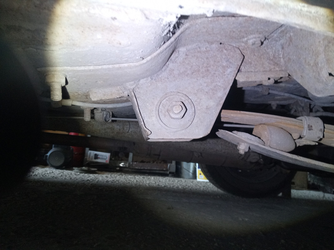

KSV Опубліковано: 7 серпня 2023 Автор Скарга Поширити Опубліковано: 7 серпня 2023 19 часов назад, Gagai сказал: Вот у нас написали по лонжерону в объявах с интернета Спасибо видел. Общался. Спецы, подскажите это левый? Мне кажется по фото что левый, а продавец утверждает что правый! Посилання на коментар Поділитись на інших сайтах More sharing options...
космич Опубліковано: 7 серпня 2023 Скарга Поширити Опубліковано: 7 серпня 2023 Правый вроде. Скобы крепления рессоры, большое отверстие внутри, малое снаружи. Посилання на коментар Поділитись на інших сайтах More sharing options...
KSV Опубліковано: 7 серпня 2023 Автор Скарга Поширити Опубліковано: 7 серпня 2023 21 минуту назад, космич сказал: Скобы крепления рессоры, большое отверстие внутри, малое снаружи. А не наоборот? Вроде тарелки (большое отверстие) с улицы ставятся, а изнутри малое отверстие под гайку (или с резьбой, не помню). В общем - надо лезть под москвич и смотреть! Я неделю под машину не могу залезть посмотреть!!! Тупо забываю!!! А в гараже каждый день с обеда до ночи, сначала БМВ варил, а сейчас компрессор делаю. Посилання на коментар Поділитись на інших сайтах More sharing options...
космич Опубліковано: 7 серпня 2023 Скарга Поширити Опубліковано: 7 серпня 2023 Щас пойду на своём гляну... У меня большие дырки внутри Посилання на коментар Поділитись на інших сайтах More sharing options...
космич Опубліковано: 7 серпня 2023 Скарга Поширити Опубліковано: 7 серпня 2023 Недавно этот узел начал противно скрипеть. Разберать не стал. Поскольку там полиуретан, облил всё маслом и скрипеть перестало. Посилання на коментар Поділитись на інших сайтах More sharing options...
MADCAT Опубліковано: 7 серпня 2023 Скарга Поширити Опубліковано: 7 серпня 2023 11 час назад, космич сказал: Правый вроде. Скобы крепления рессоры, большое отверстие внутри, малое снаружи. У классических Москвичей большое отверстие снаружи (шайба в рессору же снаружи ставится?), а у 2335, и как я подозреваю у 2901-наоборот, большое отверстие изнутри. Это левый лонжерон Посилання на коментар Поділитись на інших сайтах More sharing options...
KSV Опубліковано: 7 серпня 2023 Автор Скарга Поширити Опубліковано: 7 серпня 2023 Опять пробыл в гараже более 10 часов и не посмотрел!!! Но пока ехал домой заскочил к знакомому в гараж и посмотрел на его 2140, большое отверстие снаружи. Надо не забыть и посмотреть у себя, но на 99,9% уверен что это левый. Надо забирать, а то уйдет! Как всегда, пока надумаю. Посилання на коментар Поділитись на інших сайтах More sharing options...
KSV Опубліковано: 8 серпня 2023 Автор Скарга Поширити Опубліковано: 8 серпня 2023 Таки вспомнил за этот лонжерон, и даже сфоткал, хотя уже и так определился что по обьяве левый. Я и не писал-бы ничего, но в темах зашел разговор за рессоры, вот можно посмотреть как у меня машина эксплуатировалась - рессора в обратную сторону! Посилання на коментар Поділитись на інших сайтах More sharing options...
