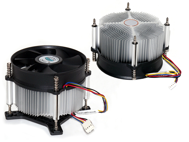

За прогиб мамки не переживай - все LGA775 платы под боксовыми куллерами так прогнуты. Работают без проблем обычно. На крайняк можно поставить кулер который вкручивается винтами в бэкплейт. Типа вот такого:

Да!!! Вот такой мне и нужен. Надо будет на торгах поискать.
