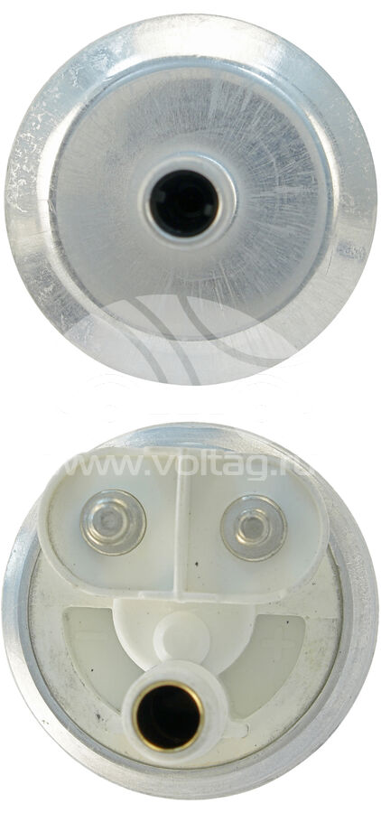

ИЖ 2715 Опубліковано: 24 серпня 2016 Скарга Поширити Опубліковано: 24 серпня 2016 тут вот читаю на драйве ставят без обратки даже Patron PFP093 мне по замене выдало .... http://voltag.ru/catalog/group/voltag_kr0035p_benzonasos_elektricheskij/ ясно что не бюджетно хотя ..новая цена на пекар... стоит заморачиваться? KR0035P Характеристики pr: Давление потока 0.2 bar fl: Производительность 65 l/h Кроссы ACH AIR E10556 KRAUF 770035W, KR0035P Messmer 770035 PRB 721440530 Renault 6001008899 VAG 021906091B Посилання на коментар Поділитись на інших сайтах More sharing options...
GreenMile Опубліковано: 25 серпня 2016 Скарга Поширити Опубліковано: 25 серпня 2016 О таких насосах в начале темы писано-переписано, даже фото внутренностей я давал. Коротко - китайское говнище, исполнение кардинально отличается он брендовых, потому и работают хреново, у меня не проработал и 500 км, я бы не брал ни под каким соусом. Ну и обратку надо ставить, без не сильно большая нагрузка на иглу, при длительной работе на холостых топит карб в бензине. 1 Посилання на коментар Поділитись на інших сайтах More sharing options...
