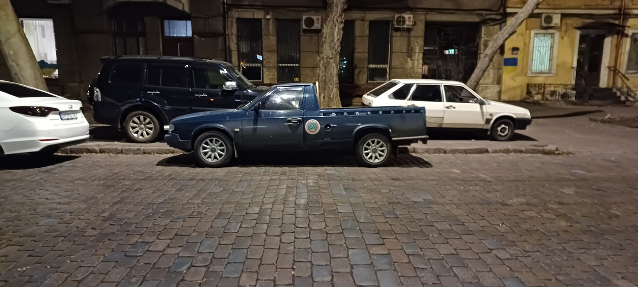

Пришла зима, и пришло время переобуваться на зимнюю резину. У меня стояла 185/65R15 на дисках ауди 7J
Пара резины уже была стерта почти до индикаторов, пара еще неплохая-но 185 резина на дисках 7J стоит домиком, да и вобще  минимальная резина для таких широких дисков-195, поэтому было решено искать рещину пошире.
Сосед отдал два хороших колеса Kumho I`zen kw27 205/65, собрал их вместо стертой пары, и собрался искать два подобных колеса, но сначала решил померять, ибо колесо получилось неслабо больше в диаметре
Интуиция не подвела-сзади такое колесо уперлось в подкрылок даже на пустой машине...максимум что сейчас туда встанет-195/65R15 или 195/55R16, поэтому пока сзади осталась пара старых колес
Рессоры на пустой машине почти прямые, новая пара лежит-надо менять, может это улучшит ситуацию.
Вобще резиной доволен, по снегу едет довольно неплохо, правда скользковатые уклоны даются тяжко, но в целом мои опасения что зимой на широкой резине плохо-не оправдались

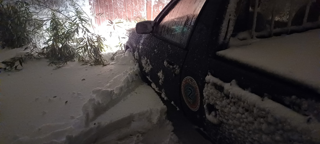

После поездки в подобных условиях крутится мысль ою установке гдето в полостях багажного отсека небольшого ресивера и компрессора, чтоб в случае чего можно было оперативно подспустить и накачать колеса
