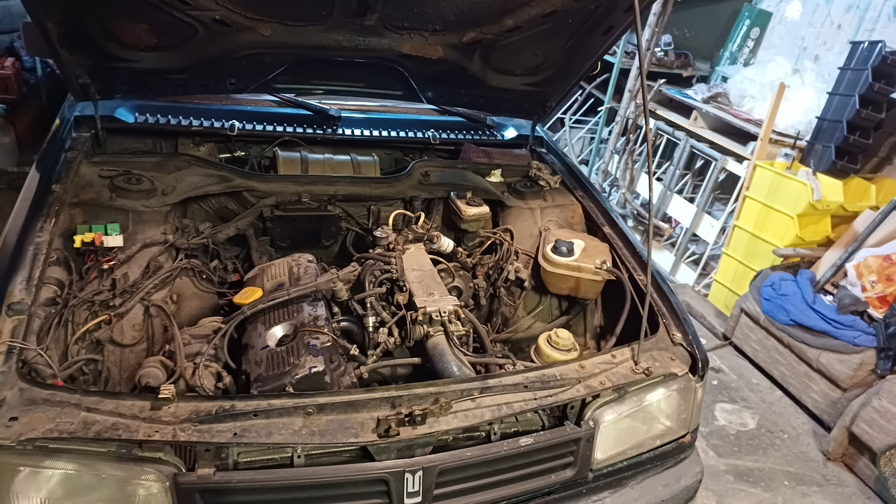

Это машина Ефима @Garri-g, под капотом узам AVL с турбиной)
Подробнее про мотор можно почитать в этой теме
Пока машина поживет в этом гараже, потом возможно заведу новый)

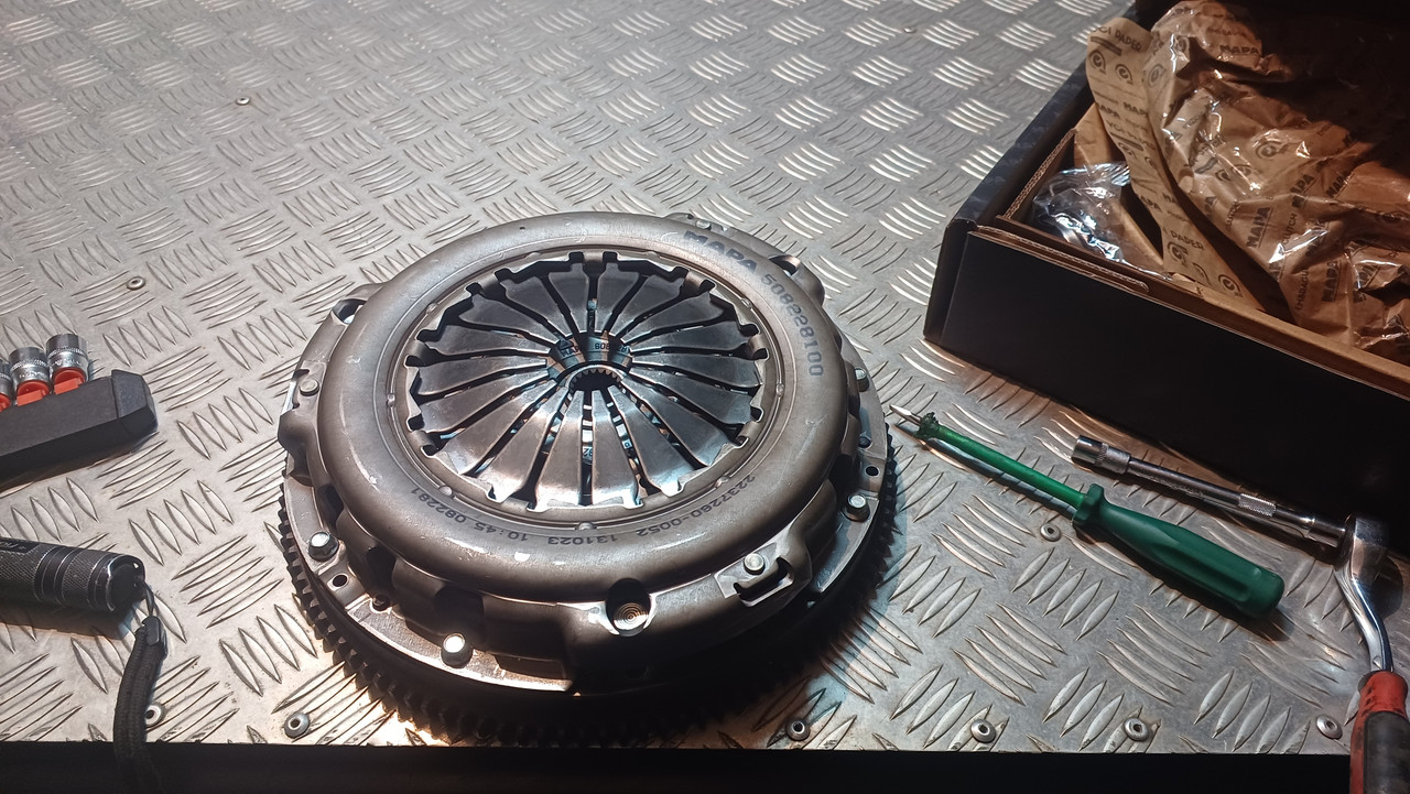

При покупке машины была проблема со сцеплением-оно начинало буксовать, когда начинала дуть турбина, проблема насколько я понял была давняя, еще на встрече в Одессе она проявлялась.
Сцепление стояло 215мм от Митсубиси, с корзиной от Тойоты (вроде), но Ефим посоветовал стразу ставить сцепление от Фиата Крома 2.0/2.5 230мм. Оно рассчитано под плоский маховик, тоесть должно работать с 412м маховиком.
Сцепление купил, маховик купил, померял-корзина по отверстиям не совпала, к этому я в принципе был готов, и пошел искать координатный станок, пересверливать отверстия под корзину, после чего маховик поехал на балансировку.
Тем временем на Святогоре в сцеплении начало чтото периодически попискивать, иногда начинали плохо включаться передачи, решалось это регулировкой троса сцепления, и когда я ехал забирать маховик с мыслью-ну скоро будет классное сцепление-передачи оказались переключаться совсем. Дотянул на 2й передаче до гаража, скинул кпп, и понял что корзина с выжимным уже свое отъездили(

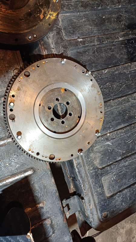

Померяв еще раз новое сцепление с маховиком-понял что я рано обрадовался-диск упирается демпфером в маховик( снова отдал его токарю, расточили центральное отверстие, и сделали выемку под центральную часть диска, чтоб точно ничего не достало, естественно маховик пришлось балансировать снова.

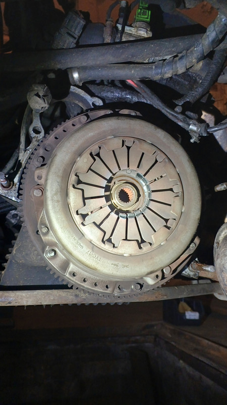

В результате получился вот такой маховик,облегчать его по советам не стал:
В собраном состоянии, судя по лепесткам корзины-должно выжиматься, ну, ходовые испытания покажут.
