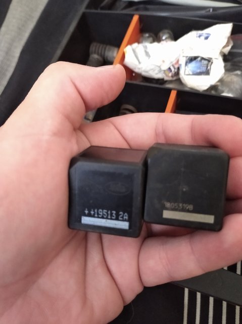

Глянув я свої запасні реле)
По перше вони якісь дуже тяжкі, по друге обидва Made in Portugal, по третє на одному пише Jaguar/Land Rover, на іншому FoMoCo)
Де я їх взяв - хрен його зна
