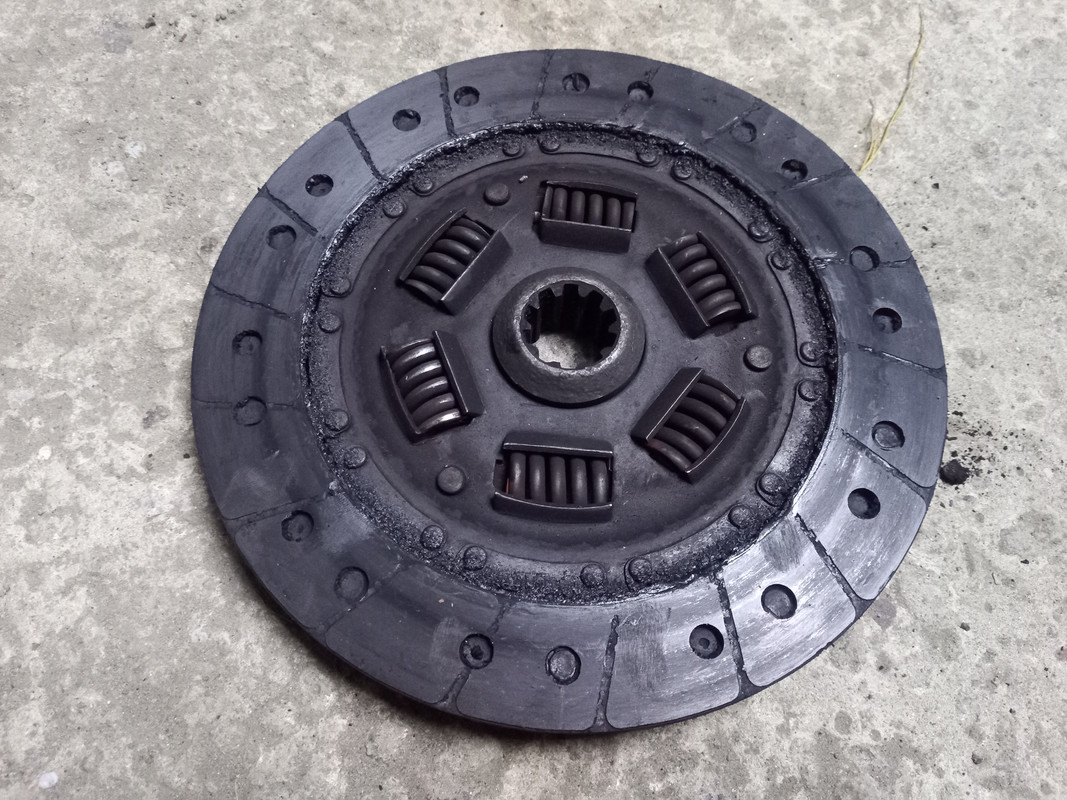

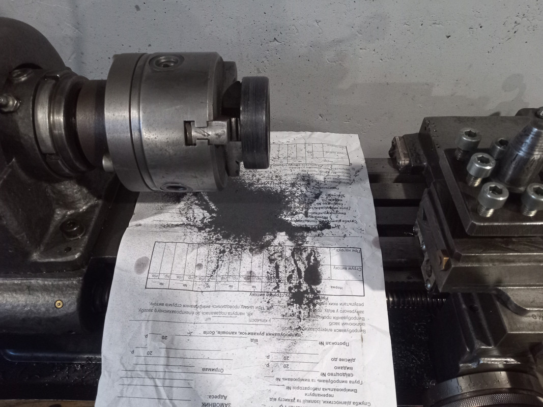

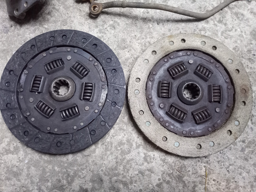

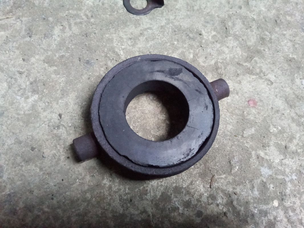

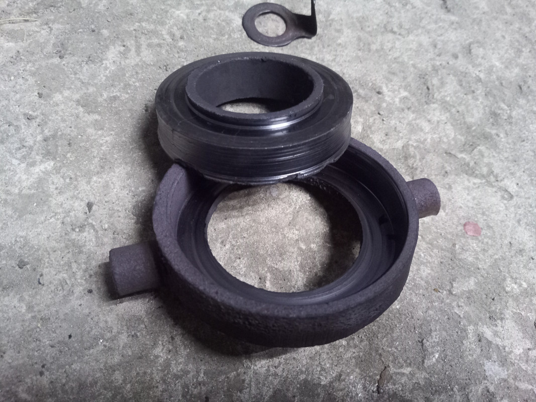

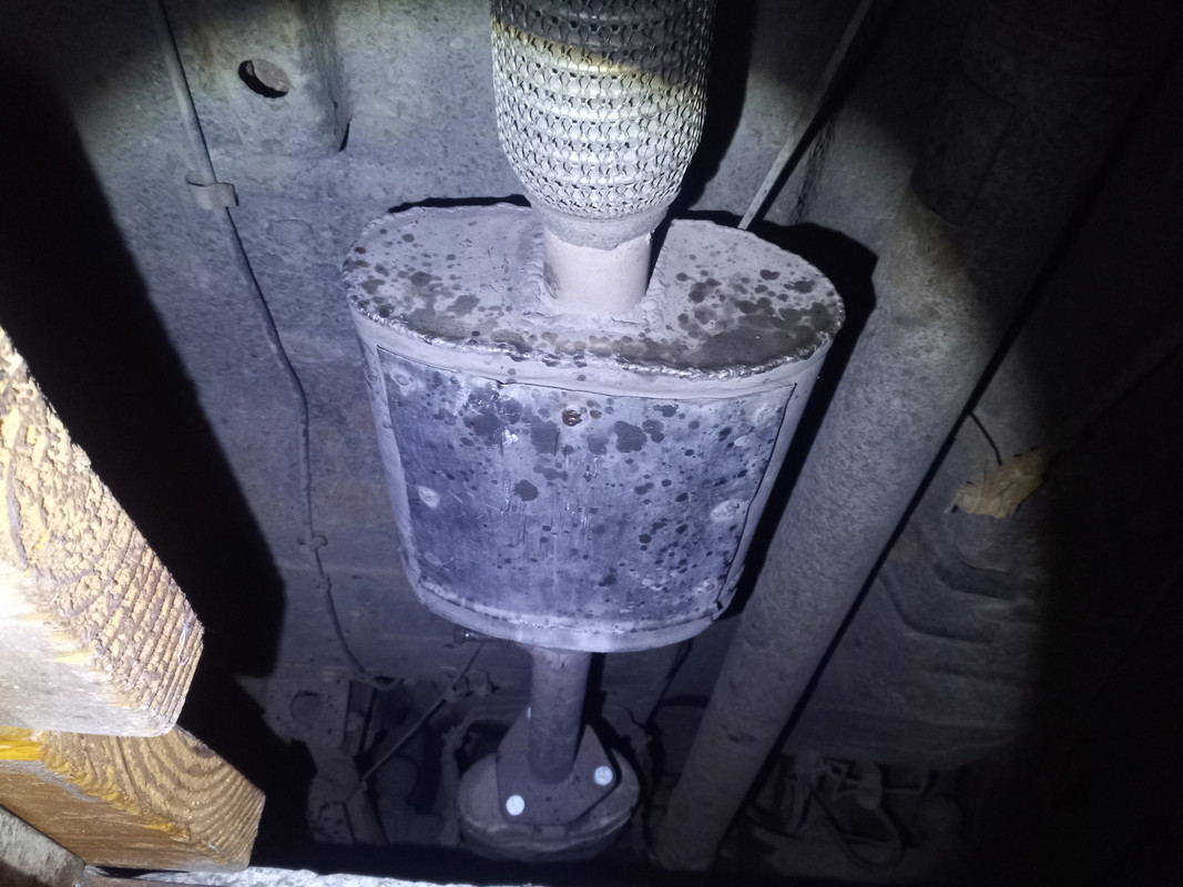

KSV Опубліковано: 12 жовтня Автор Скарга Поширити Опубліковано: 12 жовтня З крайньої записі пройшло більше року. Після Нового Року активна експлуатація москвича скінчилася, так як доробив та поставив на хід двадцятьвосьму. Що робити з москвичом ще не вирішив, дві старі машини це реально накладно, але, важке та грязне возить москвич, двадцять три мішки з піском та щебенем - даже не замітив! А ось задницю возить - це уже на БМВ. Та її періодично потрібно ремонтувати і буде стояти ,а їздити потрібно, так що москаль поки що катається. Ну і по москвичу - глушак розсипався повністю, куліса як в ікарусу (чесно - то вона мене уже достала - 1000км і її нема!), і саме зле - щеплення, воно покинуло чат повністю, і я уже розумів, якщо зараз нічого не робити, то коробку я добью, особливо третю передачу. Купив нову (зі слів продавана) корзину, а реально б/в, візуально з не великим пробігом. І вчора почав усе знімати, глушак розпався на три частини не дочекавшись поки я його відкручу. Варити уже просто неможливо! Далі черга за вижимним, я його ставив новим тисяч три назад, вроді і нічого: Але є нюанси: Був новий корпус і окремо графіт, який не залазив у цей корпус! Переконливо попросив токарним - допомогло. Сіда туго, і додатково поадив на епоксидку. Результат: Диск після того як зняв: Через це і питав як мінять сальник, але одмивши диск зрозумів що масла там майже немає (попадає не з під заднього сальника) і вирішив не заморачуватися. Довго вибирав який ставити, але вирішив що буде новий, хоча мені він і не подобається. А на старому уже доволі великий ізнос, і сильно бовтаються майже усі пружини. Сальник редуктора підтікає, хоча йому теж пару тисяч. На сьогодні достатньо, завтра з ранку куплю глушник і збирати (корзину, диск та кулісу уже поставив). ПС Сайт чогось ссилки на картинки не хоче перетворювати в картинки! Так як було раніше. Посилання на коментар Поділитись на інших сайтах More sharing options...
FROZTEN Опубліковано: 13 жовтня Скарга Поширити Опубліковано: 13 жовтня "{# [0:годин][1:годину][2:години][3:години][4:години][11:годин][12:годин][13:годин][14:годин][*1 :год][*2:год][*3:год][*4:год][?:год]] тому, KSV сказав:" доробив та поставив на хід двадцятьвосьму е28 це уже прямо музейний експонат)) Додав би сюди також, цікаво. Посилання на коментар Поділитись на інших сайтах More sharing options...

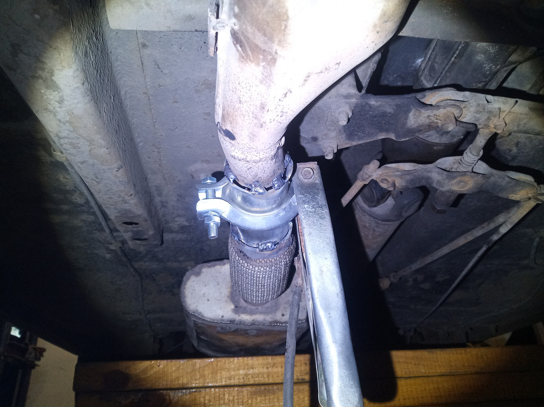

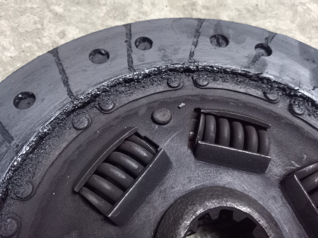

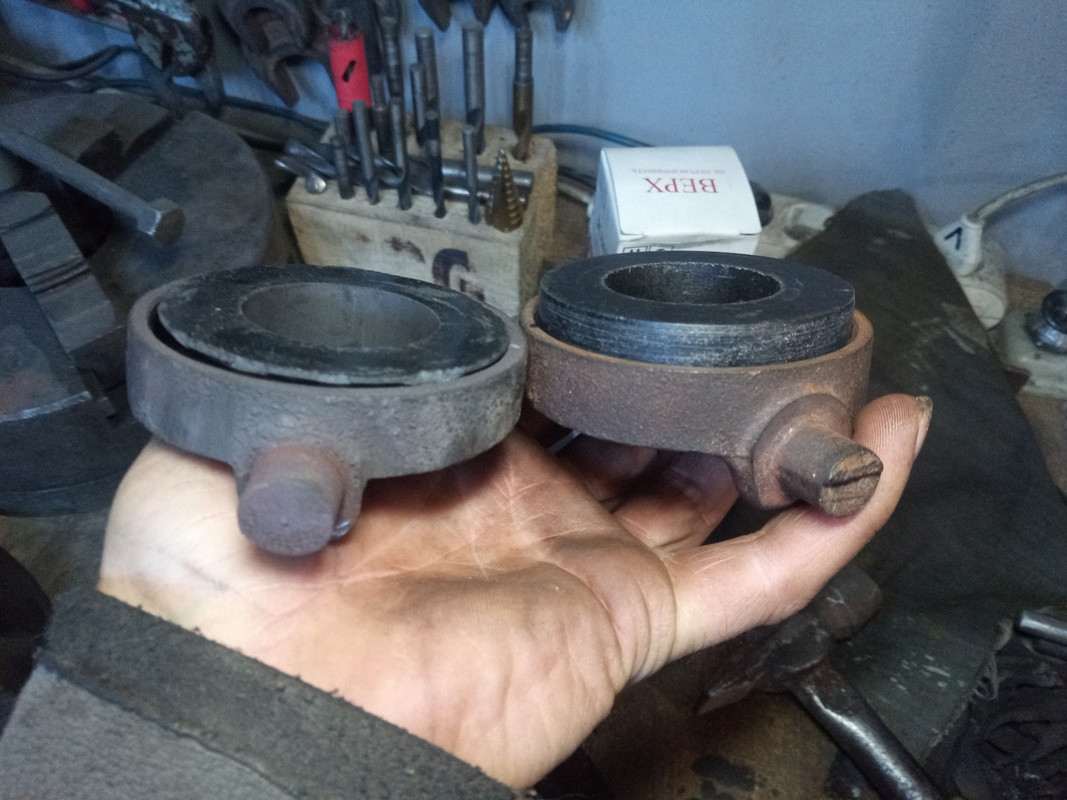

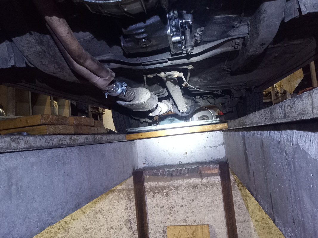

KSV Опубліковано: 13 жовтня Автор Скарга Поширити Опубліковано: 13 жовтня "В 13.10.2024 в 13:56, FROZTEN сказав:" е28 це уже прямо музейний експонат)) Додав би сюди також, цікаво. У неї є два БЖ, на третій в мене сили не хватить, якщо цікаво - кину ссилку ПП. Купив глушник, трішки б/в, але стан гарний, зато якість зовсім ніяка!!! Для зрівняння - старий та новий: Розібрався що за масло на диску щеплення - з КПП, трішки підтіка, хоча я підшипник, вал, та сальник ставив нові!!! Відмив графіт: А дальше все зібрав, фоткати нема чого, все як і в усих. При зборці лопнула трубка щеплення, перевальцював, а знімав РЦЩ тому що посадка під стопор на феноксі погана і кільце злітає та стає в паз пильника - достало, болгаркою трішки розширив та заглибив паз, вискакувати не повинно. А потім відрегулював щеплення, прокачав, завів та поїхав, аж не привично що при ввімкненні першої/задньої машина не стрибає, а куліса не має "ікаруса" (не на довго). Надіюсь продовження буде. Посилання на коментар Поділитись на інших сайтах More sharing options...

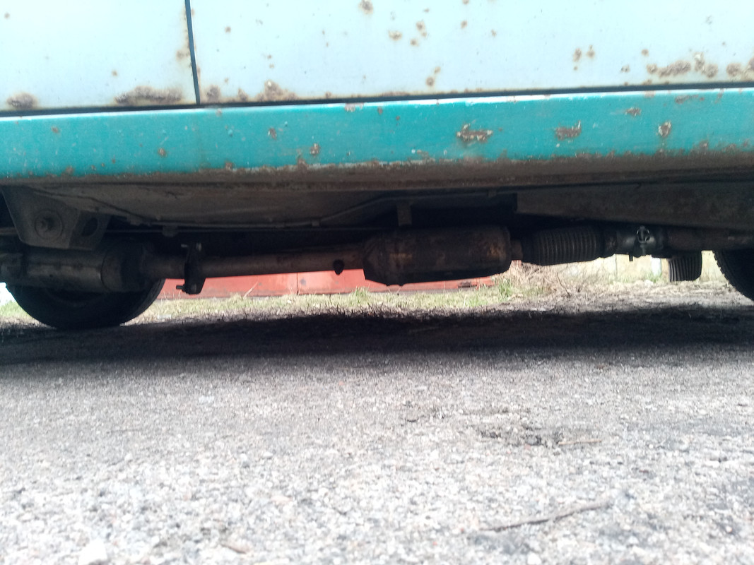

Gagai Опубліковано: 16 жовтня Скарга Поширити Опубліковано: 16 жовтня Раньше бы увидел, что у тебя с глушаком проблема, то свой бы с нержавейки предложил вместе со штанами и резонатором - всё с нержи. 1 Посилання на коментар Поділитись на інших сайтах More sharing options...
