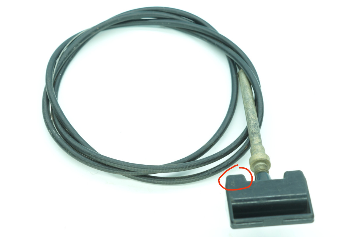

Ретельно погугливши,знайшов нарешті той що треба варіант ручки.
На сайті написано,що новороб.Можливо,такі варіанти встановлювали з заводу.
