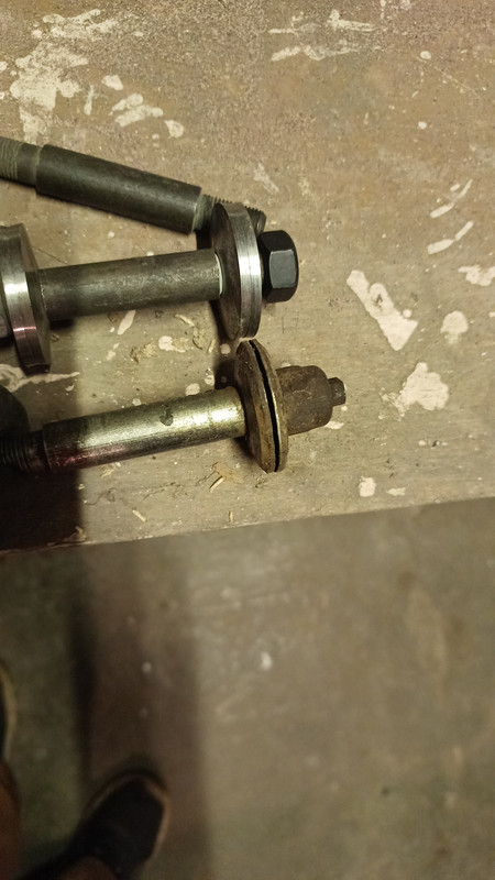

Всё равно две выкручивать надо. И шайбы под полуоси.
Шайбы под полуоси-те что обсуждались несколько страниц назад?
  • Like 1
  • Відповіді 460
Да да. Те самые))

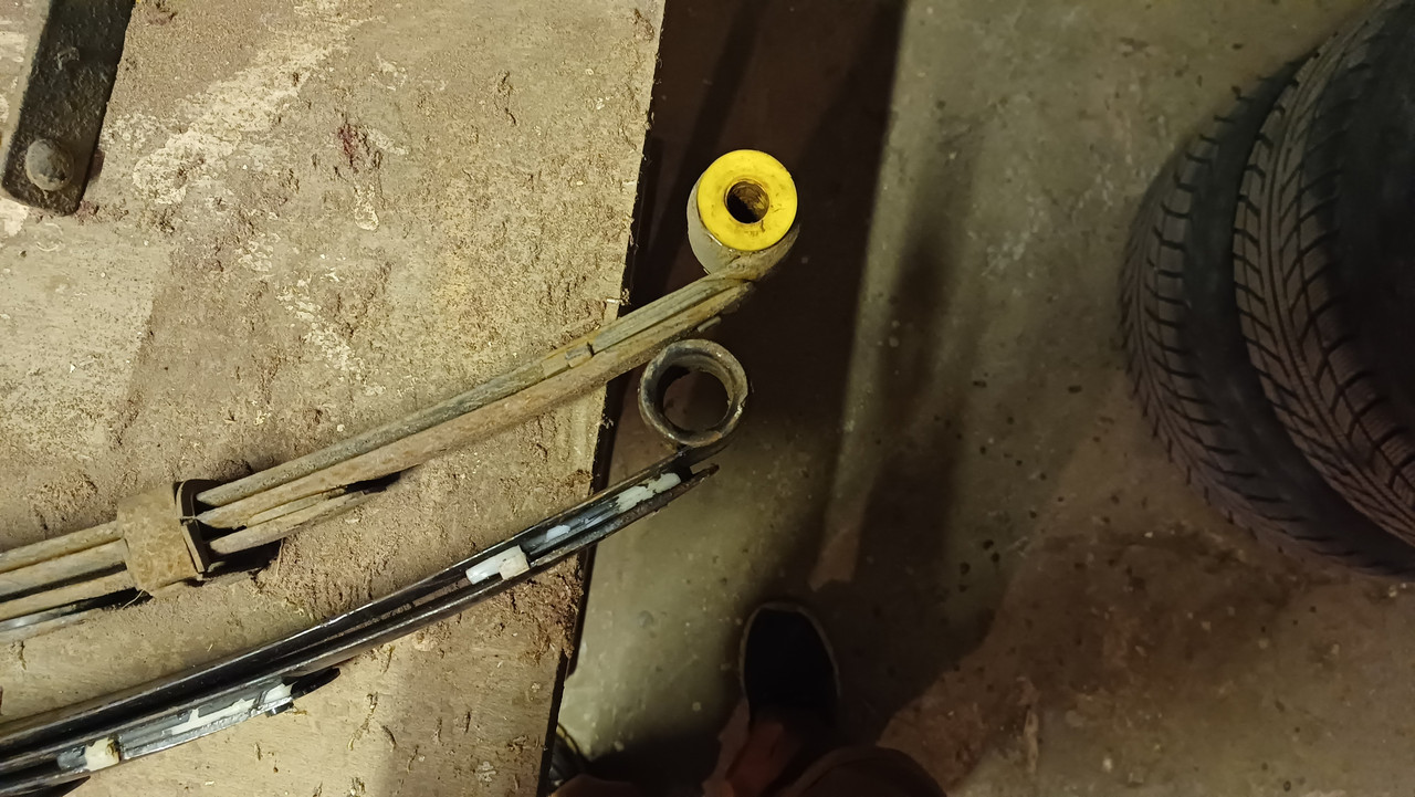

Подзабросил я бортовик, буду исправляться
В предыдущей записи я писал про зимнюю резину, размер 205/65 мне понравился, но назад такую резину я поставить не мог-из-за смещения задней балки такие колеса даже на пустой машине упирались в подкрылки
Балка была смещена изза неравномерно как из-за смещенных передних креплений рессор-от времени их согнуло назад, а предыдущий хозяин их так и обварил, так и из-за изрядно просевших рессор, на пустой машине они были почти прямые. Так как уже была куплена пара новых рессор то по теплу решено было их поменять. У пикапа стоят обычные 6-листовые рессоры от 2140, плюс два дополнительных листа (3 и 4). Так как новые листы я отдельно я не нашел-был найден мастер, который прокатал мне старые листы с учетом профиля новых рессор.
Однако, когда я снимал доплисты, и их резинки случилась первая неприятность

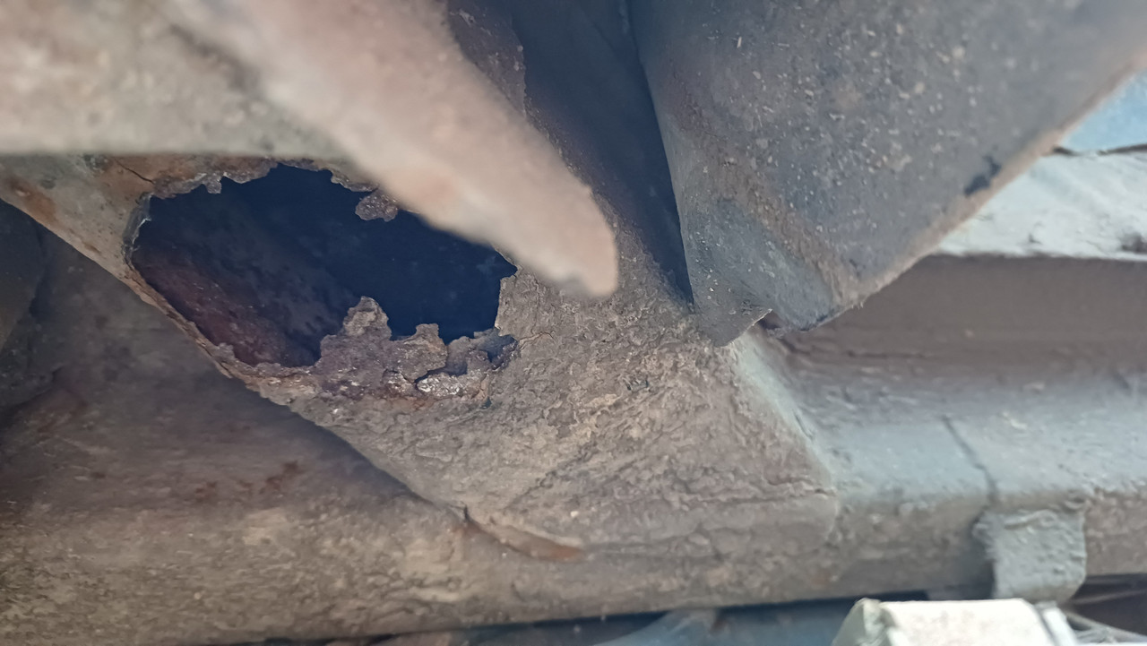

Однако кузов просится на сварку(((

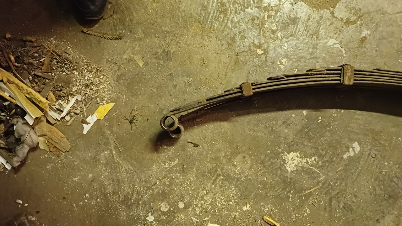

Заезжаем в гараж, снимаем старые рессоры, сравниваем с новыми....
Должно стать лучше.
Заодно пытаюсь компенсировать увод задней балки-отверстие в балке под центральный болт рессоры больше болта, что позволяет двигать балку вперед-назад, тоесть если взять болт с меньшей головкой по идее балку можно сдвинуть дальше.
Но что я не учел-сверху рессоры стоит пластина с местами под стремянки, и отверситем под болт такого же диаметра, а гайку меньше я не сделаю-тоесть диапазон регулировке останется такой же.
Как вариант есть идея взять болт М6 вместо М8, но говорят что этот болт держит листы при разгоне/торможении и М6 срежет....помоему усилие зажатия стремянок все равно больше чем болта на срез? но пока оставил М8.
Заодно таки нашел и поставил правильные шайбы в переднее крепление рессоры (правильные  сверху), да и в этот раз все отлично разобралось, тоесть доработка в прошлый раз оказалсь верной.
Однако после сборки и первых километров меня ждал грандиозный облом. Да, машина поднялась на сантиметров 5, но получила крен на правую сторону, при этом правая серьга визуально отогнута на больший угол чем левая.
Старые рессоры при ближайшем рассмотрении оказались разной длины, возможно это раньше компенсировало крен машины.
 И не смотря на попытки выставить балку ровно, по впечатлениям смещение стало еще больше, теперь при прямолинейном движении приходится поворачивать руль слегка вправо, чтоб машина ехала прямо.
Пока в раздумиях что делать, самый правильный вариант-отдать кузов на переварку, но варить там очень много, опыт белого москвича мне до сих пор икается, да и найти человека готвого взяться за такой объем работ сейчас-задача не самая простая....

А ще так як всі фукають, не хочуть Москвічом займатися, як всі перебирають роботами то взагалі. Але треба шукати, хочеш приганяй в Рівне, в мене тут класний сварщик є, недавно 21099 луцької зборки варив ржаву в труху і зробив ляльку)
Рессоры на москвич были легковые и грузовые (короткие). Грузовые ставились на пирожки. Судя по фото, может я и ошибаюсь, но новые у тебя грузовые - они короче. Разница у них только в коренном листе и количестве листов, т.е. при желании можно набрать любой пакет листов рессоры. Вообще раньше мы их на наковальне "бухтовали", а потом ездили с мешком песка, чтобы хоть немного просели. Делается это на наковальне. Приваривается поперёк наковальни пруток диаметром около 6мм. Если нет ступеньки поднятия носика на наковальне. Потом кладёшь лист на наковальню вдоль и кувалдочкой её херячишь. Удар должен быть именно в месте где лист провисает между прутком и наковальней. Лист надо держать чётко ровно и постепенно перемещая при каждом ударе относительно ступеньки из прутка его рихтуешь кувалдочкой. Так его можно и в бублик согнуть. Если катать роликами, то быстро выравнивается при нагрузке, а ударом выходит типа клёпки и намного дольше хватает.
  • Like 1
"{# [0:годин][1:годину][2:години][3:години][4:години][11:годин][12:годин][13:годин][14:годин][*1 :год][*2:год][*3:год][*4:год][?:год]] тому, Gagai сказав:"
А грузовые разве не квадратного сечения?
"В 02.10.2024 в 20:48, Gagai сказав:"
Нет, квадратные это не завод.
Просто на  11 странице гаража когда обсуждали рессоры писали
"В 09.08.2023 в 13:38, SANYOK сказав:"
У мене на Оді 2717 стояли просто квадратні листи,не трапецією, по заводу. Потім купив нові такі самі. Їзде. Вантажі возе. Без протискрипних шайб.
Поэтому я думал что грузовые рессоры квадратного сечения. Или есть три вида рессор, длинные, короткие трапецеидального сечения и короткие прямоугольного сечения?
Насколько я помню, длина новых рессор, если мерять по прмой между ушами выходило 1180 см, а если вдоль листа то в районе 1250.

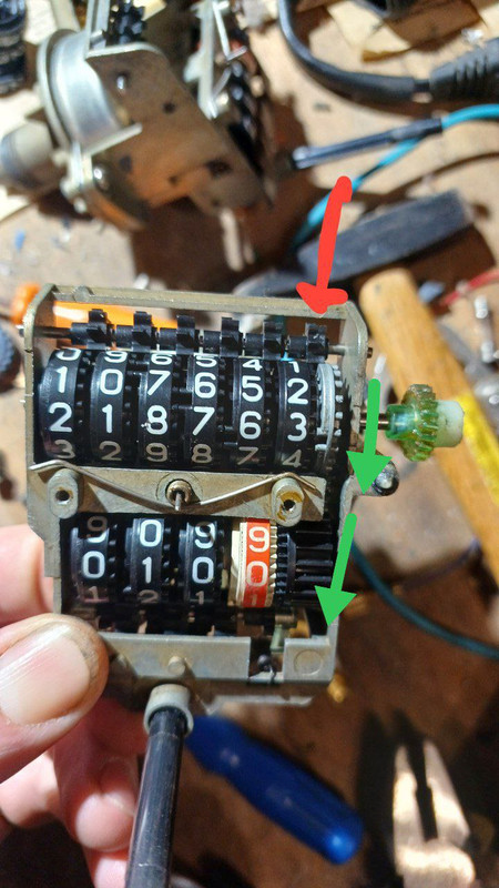

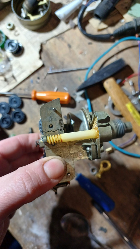

Перестал у меня одометр считать километраж. Приборка у меня похожа на РАР 180, с просвечивающимися шкалами, но на 6 ламп.
Я грешил на шестеренку в приводе одометра, но когда я разобрал приборку увидел что ось счетчика общего пробега (верхнего) вылезла наружу, шестерни вышли из зацепления, а в корпусе приборки обнаружилась выпавшая деталь
Берем другую приборку, внимательно смотрим на другой спидометр где что должно стоять-эта деталь вроде как фиксатор как раз оси верхнего счетчика. Собираем все обратно, фикстатор должен стоять вот тут.
Крутим шуруповертом, вроде все работает, ставим на машину, проезжаем метров 200 и одометр снова перестает работать (

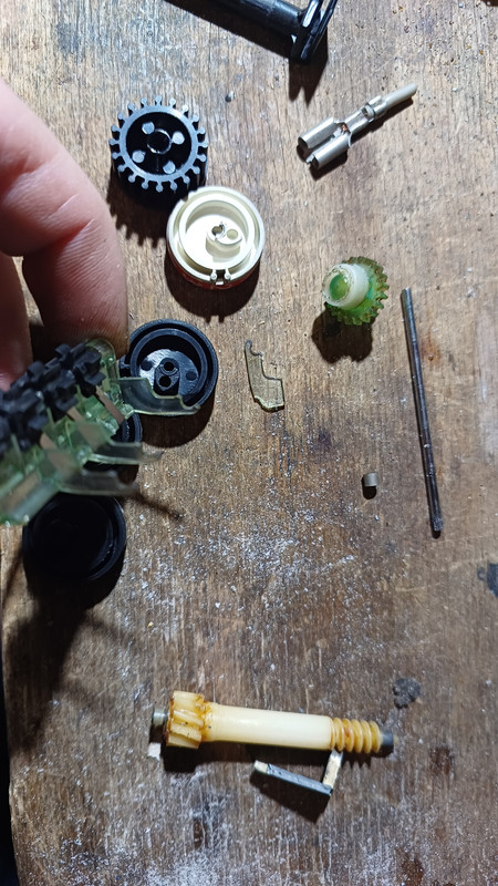

Снова разбираем приборку и начинаем смотреть внимательнее. В качестве донора и и наглядного пособия был взят спидометр с приборки РАР 200, который тоже не считал пробег, и счетчик суточного километража застыл на отметке 20км, и не сбрасывался.
Лезем сначала в донорский спидометр и пытаемся понять как это работает:
Зеленая шестеренка крутит вал с металлическим колесиком, оно через маленькую шестеренку крутит счетчик суточного прбега (зеленые стрелки) а с помощью шестеренки сверху (красная стрелка) -общий пробег.
В моем случае проблема оказалась в том что это металлическое колесико спокойно вращалось отдельно от вала( поадка на вал там судя по всему просто внатяг), в итоге все крутится, но пробег не считает.
Сильно я с этим решил не заморачиваться, а просто переставить ось из донорского спидометра в мой, но при попытке собрать спидометр его корпус сначала просто треснул
и пока я думал что с этим делать-верхняя часть корпуса развалилась на соствные части
Материал корпуса похож на ЦАМ, в голове крутятся мысли про "цинковую чуму"-инача слабо могу представить как оно развалилось практически при отсутствии усилий (первая трещина пошла когда я вставлял ось-усилие руки, остальные трешины вобще пошли сами по себе), в этом случае клеить этот корпус смысла нет.
Раз получилось так, решено было отремонтировать спидометр от РАР 200. Разбираем счетчик суточного пробега, и понимаем, что сброс всех колесиков на 0 делает вот эта штука
Один зуб был надломан, как раз напротив колесика которое остановилось на цифре 2. Клеим-цианокрилатом оно клеится без проблем
Собираю все обратно, и понимаю что у меня в руках спидометр от приборки РАР 200, а начал я ремонтировать спидометр от РАР 180 ) тоесть в РАР 180 я его не поставлю. Хотя что на той что той приборке на шкале рядом со спидометром стоит надпись СП270, на самих корпусах меток нет, чем отличаются спидометры-вопрос хороший.
Вобщем пока я починил одометры на всех РАР 200, и очень надеюсь что спидометр с АЭП подойдет на РАР 180, ибо клеить развалившийся корпус мне кажется плохая идея.
