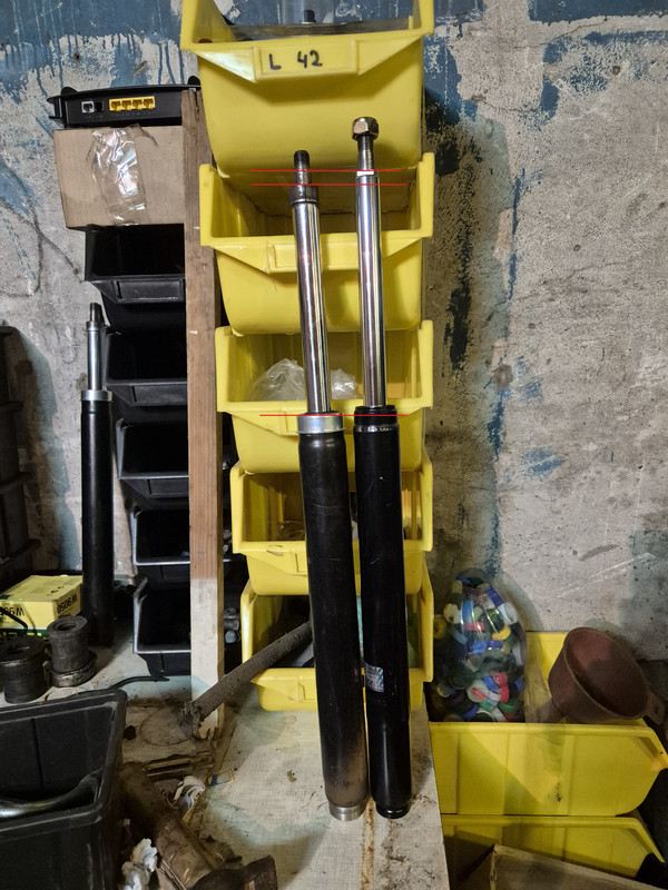

На пикапе окончательно сдох один передний амортизатор, Sensen от RAV-4 которые еще в ковидные времена были куплены тут на форуме.
Ещё давно купил пару таких-же амортизаторов, вроде как собрался их ставить, но сейчас задумался.

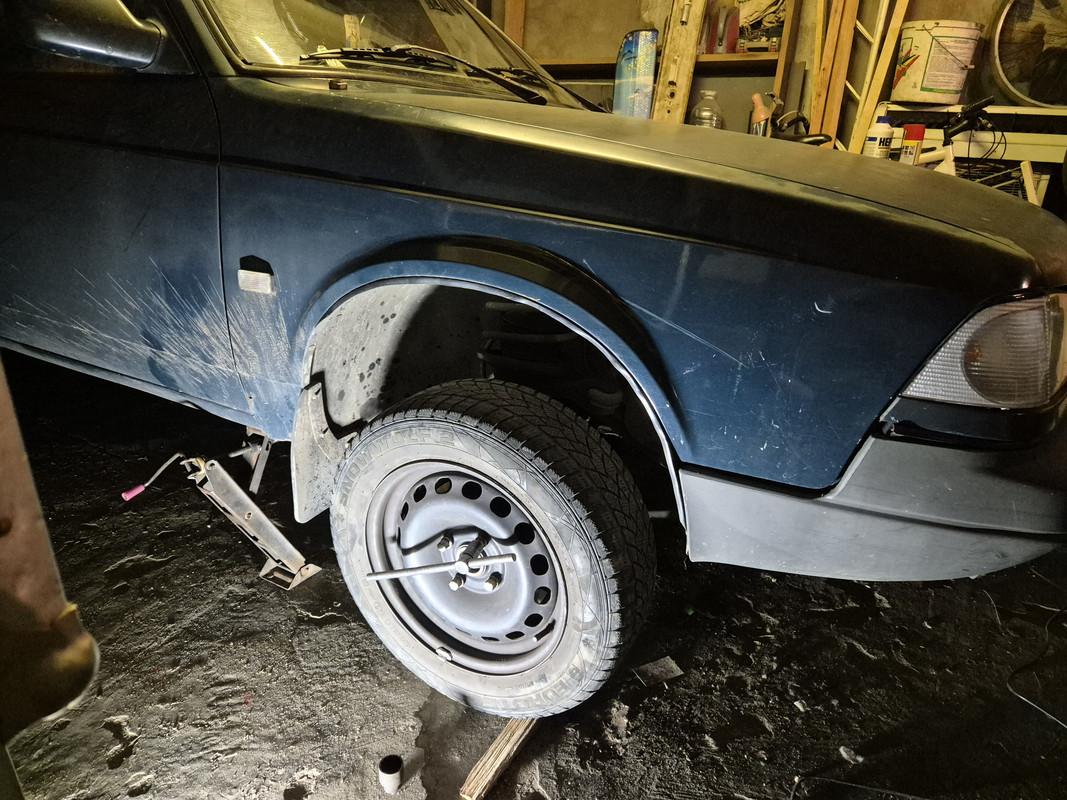

С таким амортизатором подвеска имеет огромный ход на расжатие
Вот машина вывешенная на домкрате, при этом колесо еще уверенно стоит на земле. Такой ход наверное плюс к проходимости, но также и большой риск порвать пыльник шруса об рычаг, кроме того я так понимаю раз у амортизатора большой ход на расжатие значит у него будет меньше хода на сжатие.
У нас такие амортизаторы помоему ставил только Вова @chaika, может кто-то еще на них ездит?
Посему я в раздумиях что ставить...в гараже еще лежит пара газомасляных Монро, но один уже без газа,  их ставить не хочется, найти бы где-то еще один

ну я так смотрю производители видимо не сильно стремятся делать вкладыши. ибо 10 вкладышей каябы нет.  москвичевских понятно ваааще нет. от тоеты тож слезы, но купить можно. а вот цельные стойки с башмаком и всей требухой в наличии имеются 😕
"{# [0:годин][1:годину][2:години][3:години][4:години][11:годин][12:годин][13:годин][14:годин][*1 :год][*2:год][*3:год][*4:год][?:год]] тому, scor.p сказав:"
Предлагаешь поставить стойку целиком от другой машины?))
Нашел в недрах гаража подареные пружины от Форда Мондео, кстати с другого турбомосквича, нашего одесского. наверно буду ставить их с тойотаамортизаторами, если не придумаю чтото другое.
@MBX  спасибо за ссылку на видео, по качеству масла-сложно сказать, вроде QR-код у меня просканировался, а там фиг его знает..
Но при покупке машины такой проблемы вроде не было....
2 минуты назад, MADCAT сказал:
нет. я про то, что запчастей и вариантов меньше. и например переваривать стойки под 10е вкладыши наверно уже нет смысла. ибо там выбор производителей такойже как и у москвича :( феноксы и их узкоглазые соседи.
Сравнил я амортизаор от тойоты с родным, выровнял их по нижней части-разница чтото не такая уж и большая, почему у меня такой большой ход стойки-вопрос интересный
в принципе в отсутсвие альтернатив решил собрать стойки на новых фрдопружинах и тойота амортах, надеюсь машина сильно не поднимется.

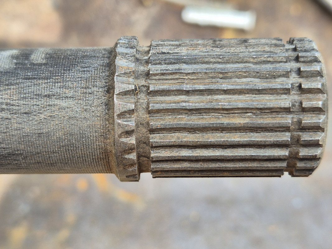

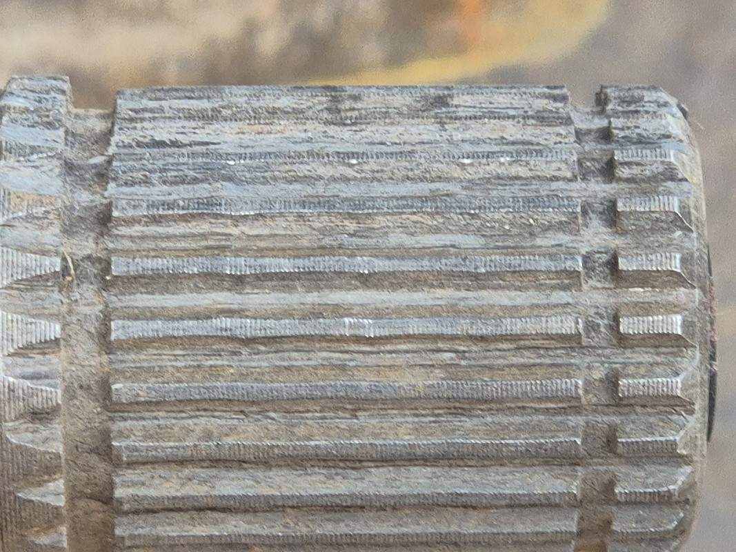

На святогоре при покупке была умершая одна внутрення граната. новая лежала в машине надо было поменять. с той-же стороны был приличный люфт в полуоси, все б/у полуоси коротые были в гараже тоже были с люфтом, я еще на пикап еле-еле собрал два привода с минимумом люфтов, что честно говоря меня немного удивило, но тут на авторынке удалось купить две новые заводские полуоси.  Однако при внимательном их разглядывании я начал догабываться почему на всех б/у полуосях есть люфт
Есть мнение что в запчасти шло то что не подошло на конвейере, но все полуоси которые у меня есть в гараже-они такие-же, я очнь сомневаюсь что они все из запчастей.

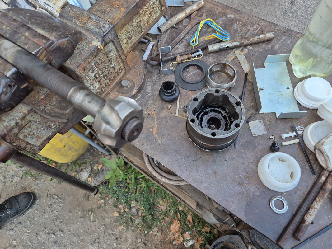

Однако следующий сюрприз меня ждал при замене ШРУСа, новый ШРУС на полуось не налез.
Сравнил шлицы-на той полуоси что стоит на машине они мельче и больше, вобщем как минимум одна полуось у меня с мелкими шлицами) шлицы тут намного лучше качеством и люфта почти нет.
Внутренний ШРУС на нее подобрался довольно быстро, VW Golf или 4 или 5
Но оказался люфт на наружной гранате, а вот от чего она подходит пока найти не могу, если кто знает-буду рад информации.
а ты с чем сравнивал? все ведь замечали что у каябы для 41го ход тоже больше чем у оригинала заводского.
  • Like 1
Monroe MG273
На святогоре стоит каяба с субаропорами, там ход стойки на расжатие сильно меньше.
