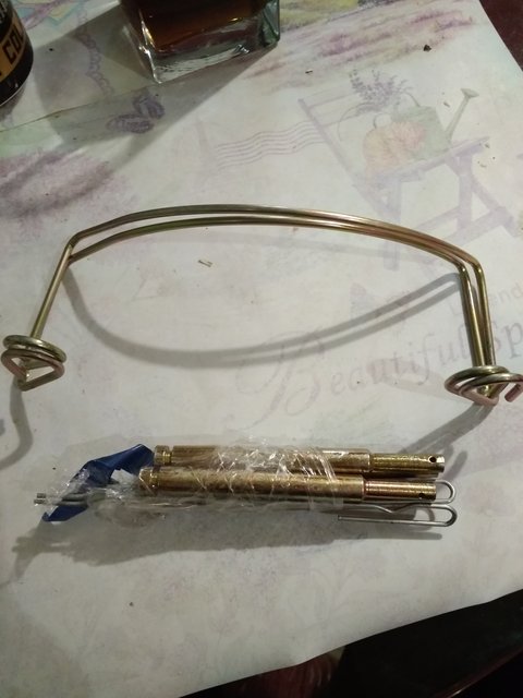

О пружинах и направляйках суппортов и их замене:
Пружину заменил, направляйки заменил. Пружины как бы немного с другим углом изгиба, ибо новодел, но по пружинности такие же как и старые. Как результат - направляйки поменял, пружину оставил. Собрал, поехал - дикий скрежет в колесе. Вернулся домой, скинул колесо - оказалось у меня не прикручен тормозной диск, видимо после каких то прошлых работ которые делали где-то на сто болтик просрали и решили что и так сойдёт. Вобщем, подобрав болтик и притянув диск как надо снова всё собрал и выехал - тишина, суппорта не звенят. Нраицца=)

Завтра знов знімати колесо переднє ліве. Таке враження що скоба тре по диску зсередини при різкому гальмуванні. Йолкі-палкі, далі буде)
Розпаковка)
Розібрав супорт знов, на фото колеса видно де терло.
Єдине що не викликає довіри - на спорті отвори під направляйки стали трохи еліпсом.
Почистив, зібрав все назад, не тре поки. Треба ще поїздити подивитися, бо до чого доколупатися не бачу...
Результат моїх пригод з супортами: після того як почистив, змазав все і зібрав назад - магія, ні стуку ні тертя, гальмував і різко і плавно - все гуд=)
