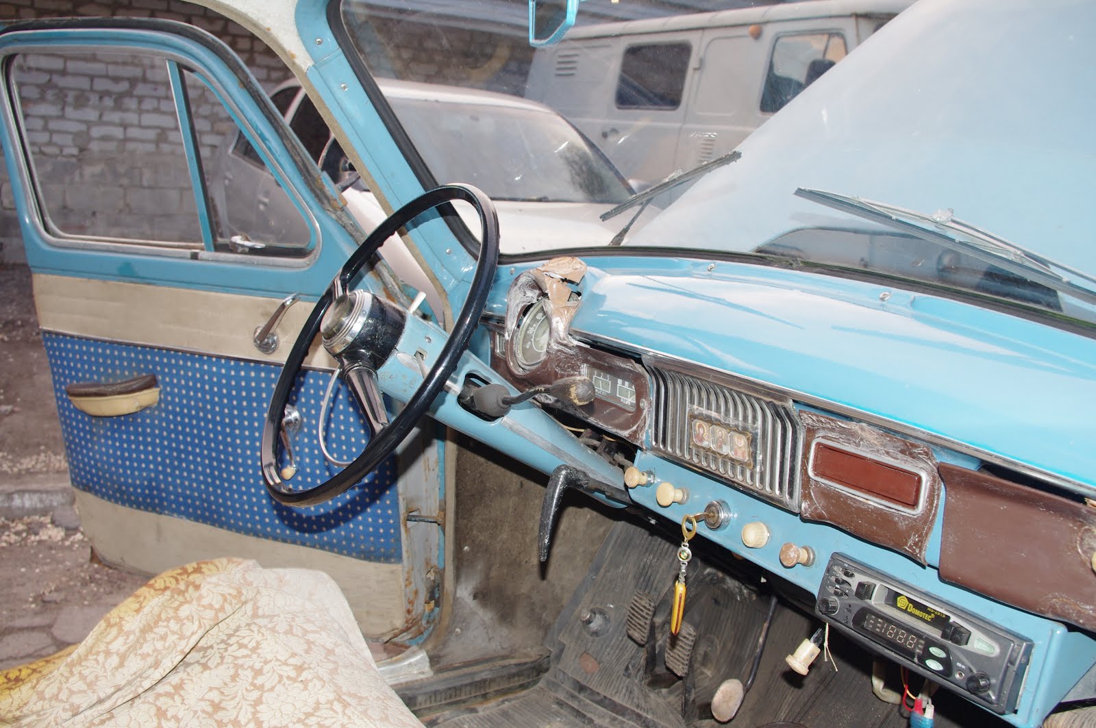

Вот такого друга семьи недавно приобрели, 60-го года выпуска.
Хотим сделать сверкающего хромом красавца максимально приближенного к оригиналу.
Опыта в восстановлении не много, но с автомобилями дружим давно.

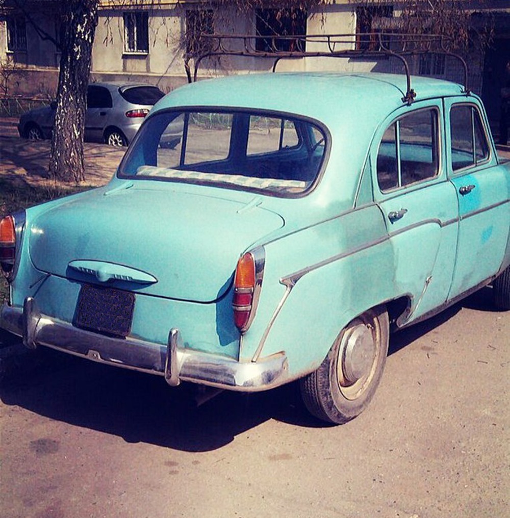

Поиски вели через интернет. В такой ценовой категории оказалось достаточное количество претендентов.
Варианты покупки без регистрации отбросили. От одного, весьма достойного предложения за приемлемую цену пришлось отказаться, так как продажа была "по техпаспорту". А это бы означало (мы скрупулезно изучили профильные форумы по теме), что законный владелец в любой момент мог просто напросто забрать машину обратно. Совершенно неприемлемый риск.
Не рассматривались варианты с чрезмерно прогнившим кузовом, а также всевозможный "колхоз" с переделанными коробками передач от 408, дверными ручками  Иж-а, сиденьями от жигулей и т.д.
В итоге выбор свелся к трем машинам, ценой от 500 до 1300 долларов.

Вариант номер 1 нравился больше всего. Но терзали сомнения. С одной стороны, машина была уже после капитального ремонта (переделывать за кем-то не хотелось), с другой, цена была заметно выше запланированного бюджета.
Поэтому было решено лучше изучить претендентов 2 и 3, для чего связались по телефону с владельцами и запросили дополнительную информацию.

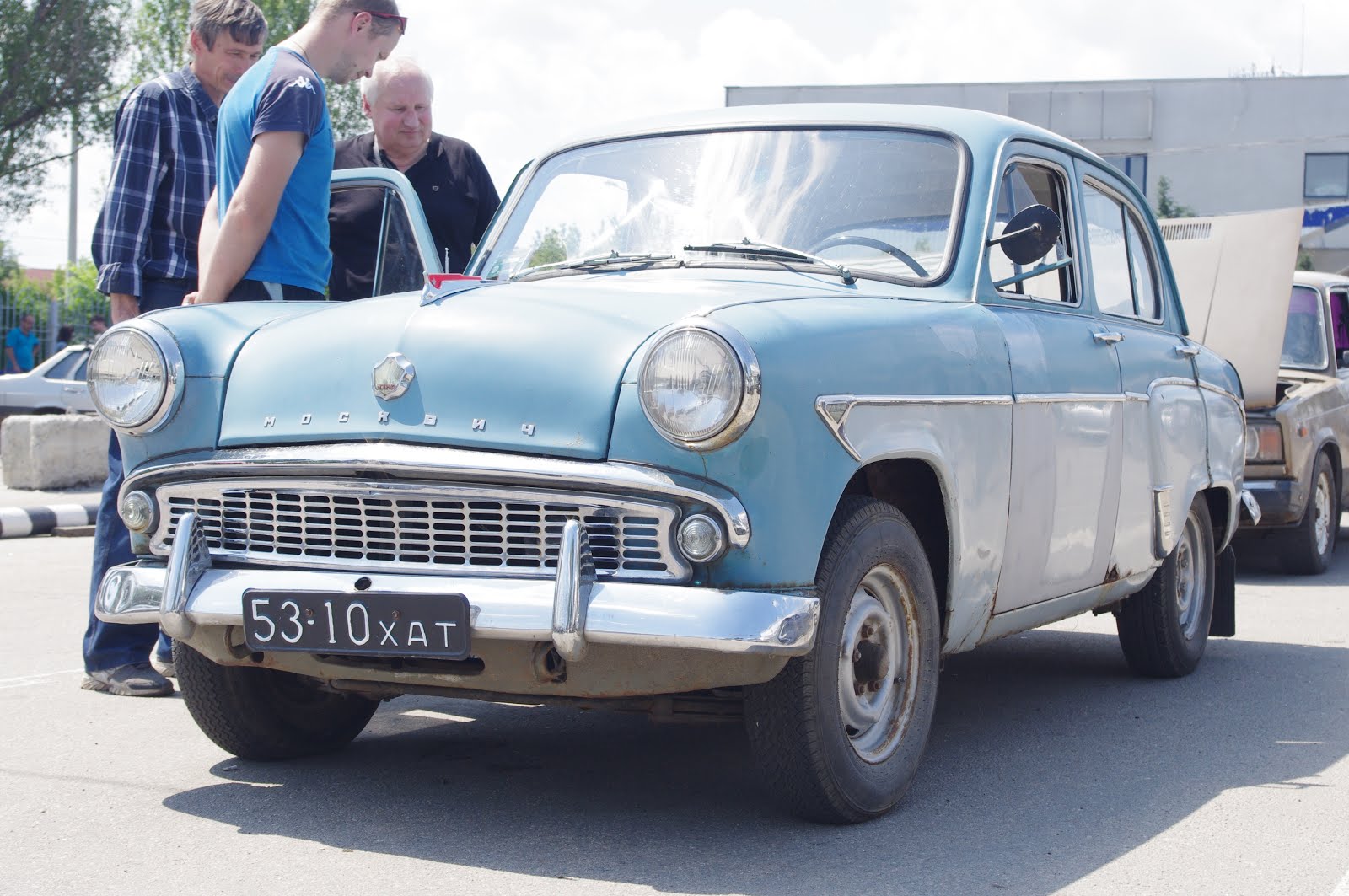

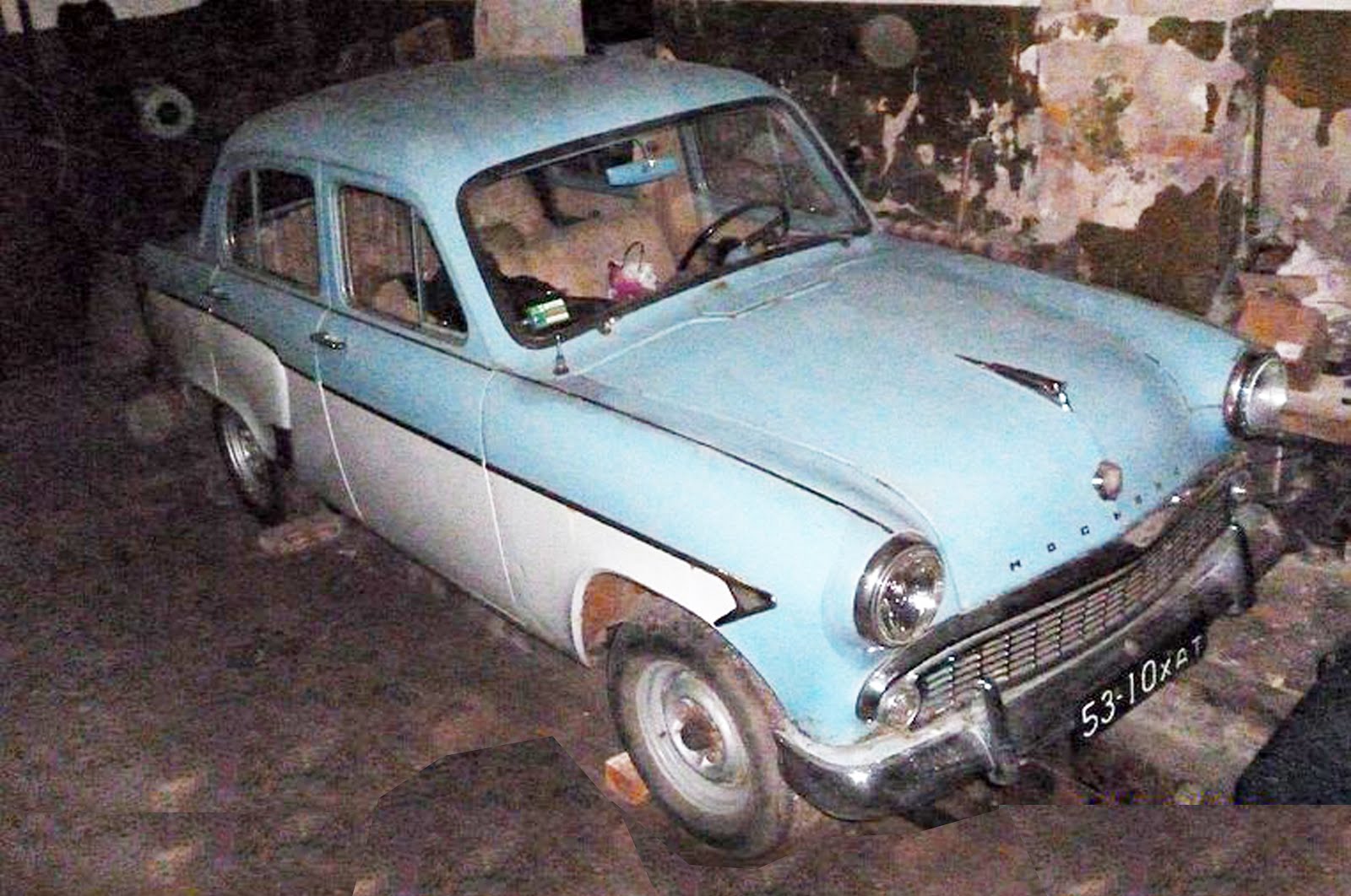

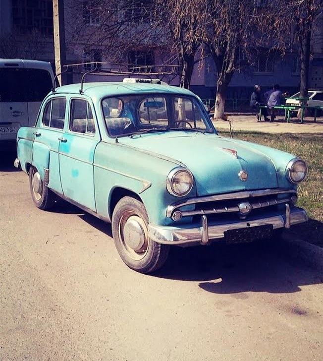

После небольшой внутренней дискуссии победил Харьков. Очень нравилась оригинальная двухцветная схема покраски. Вместе с машиной хозяин передавал комплект запчастей и документации. Было решено снарядить экспедицию из места дислокации экипажа в Белой Церкви. Полтава оставалась запасным вариантом, на случай если визуальный осмотр машины в Харькове принесет какие-то неприятные сюрпризы.

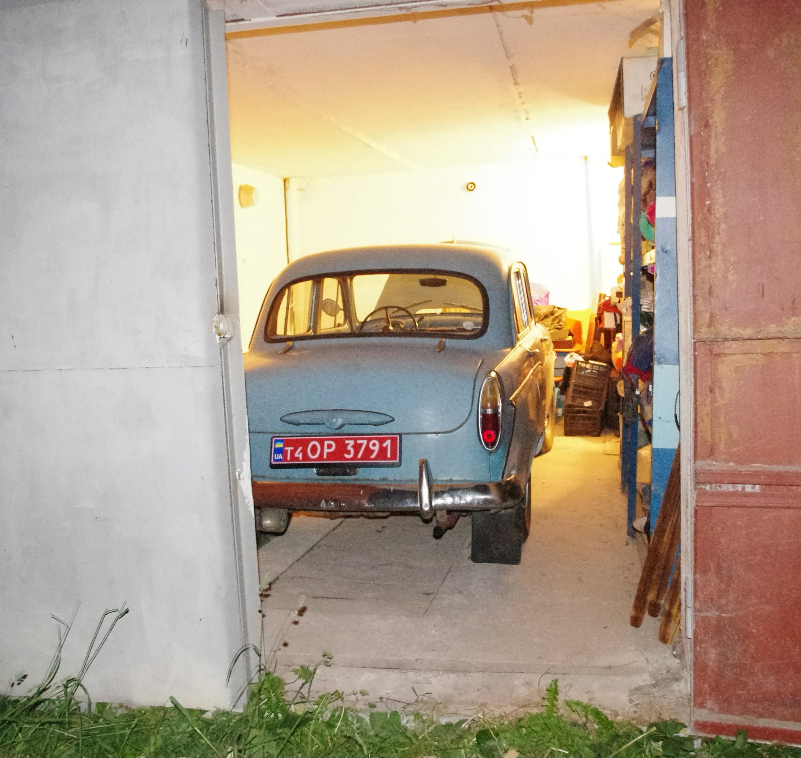

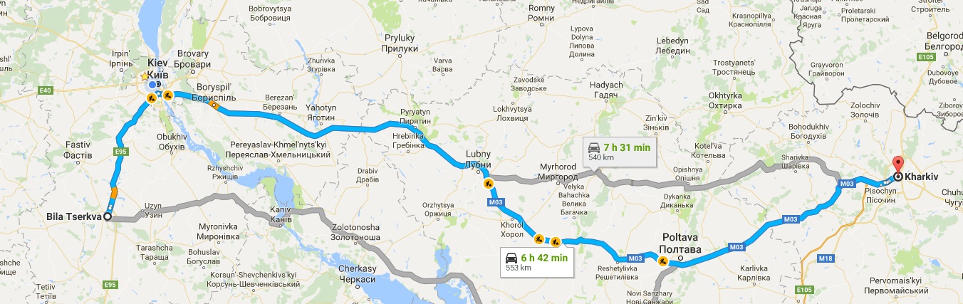

Будущий гараж москвича находился в Белой Церкви.

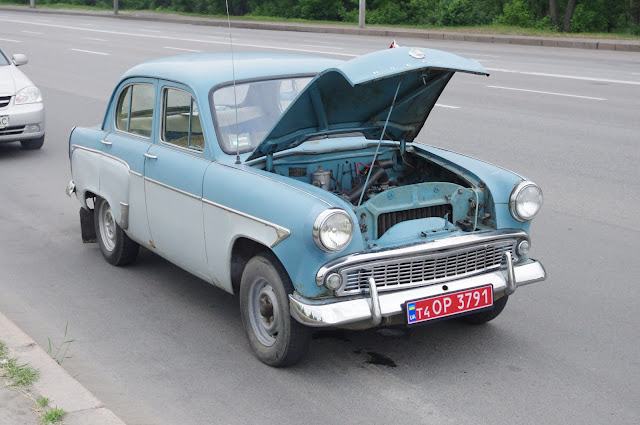

В Харьков было решено снарядить авто экспедицию в составе двух человек на автомобиле. Вариант ехать поездом отбросили как неконструктивный. Хотя, со слов хозяина, машина была на ходу, оставаться сам на сам с простоявшим годами в гараже москвичом не хотелось. По крайней мере можно будет взять 407й на буксир.
Стартовали во вторник. До Харькова добрались без проишествий.

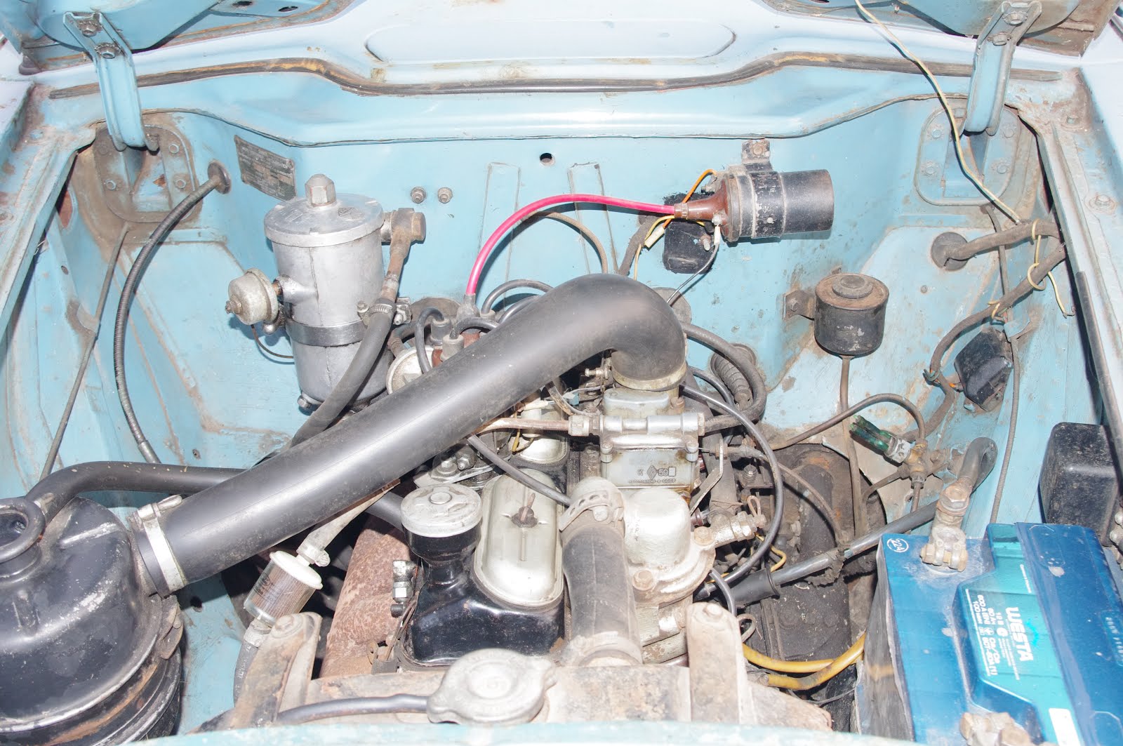

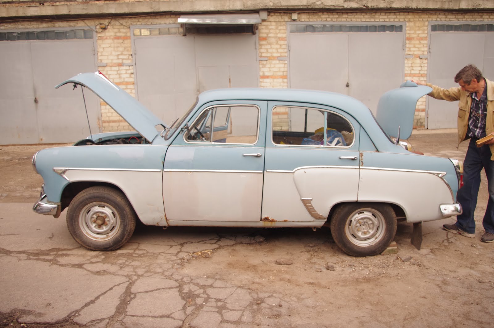

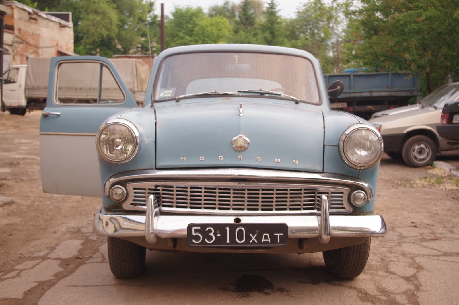

На месте осмотрели машину.

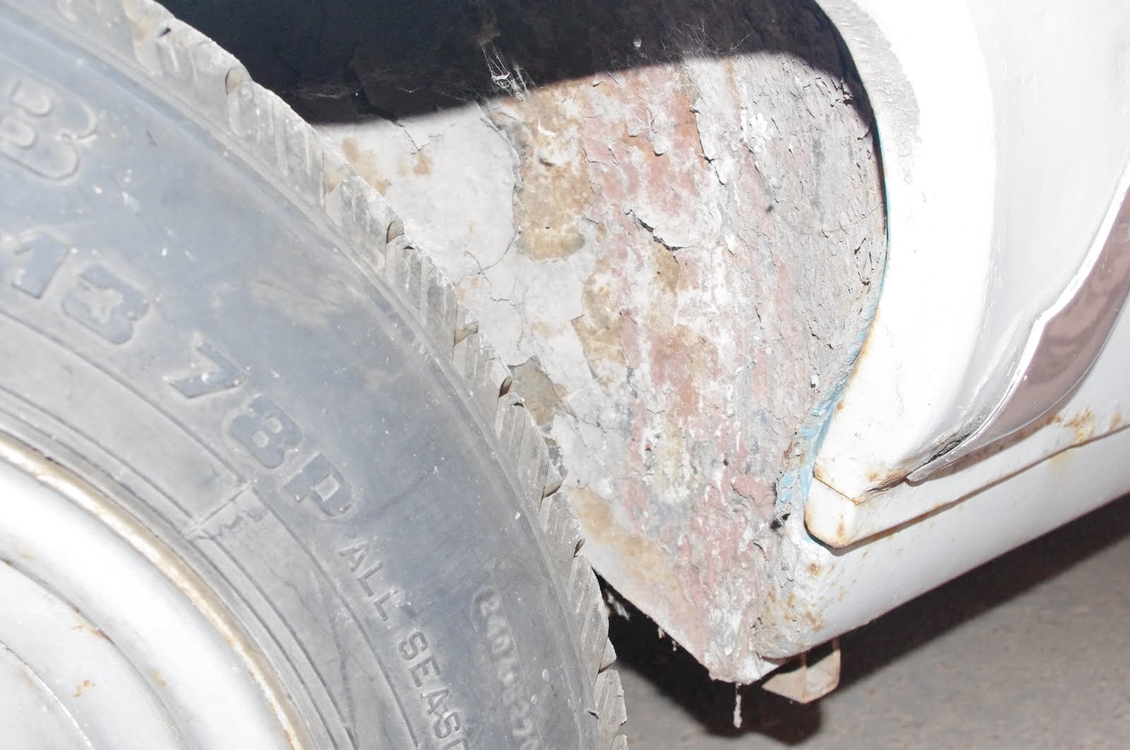

Неприятно удивило большее, чем ожидалось количество ржавчины на крыльях и дверях.
Москвич подгнил, возраст взял свое. В труху превратился и пластик на торпеде. Но это все компенсировала практически оригинальная комплектация и первозданная покраска. Машина не только не ремонтировалась, но и практически не разбиралась. Было решено покупать.

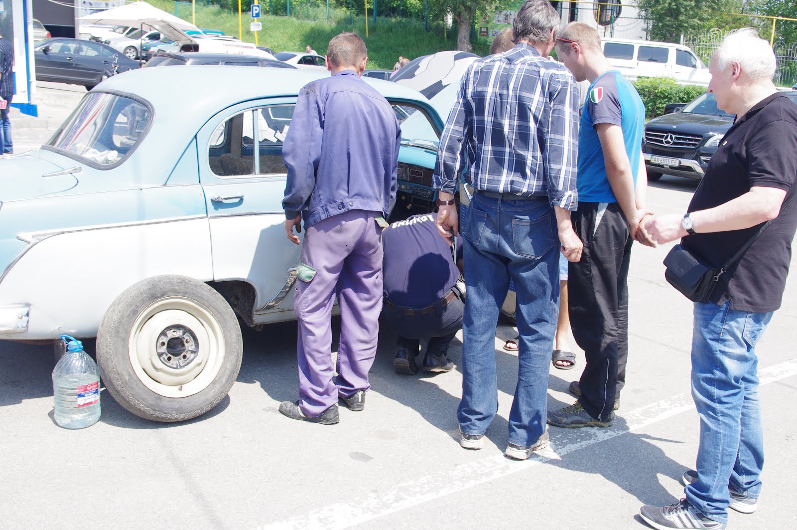

Среда целиком и полностью прошла в хамской атмосфере харьковского МРЕО (или как оно называется сейчас). Многочасовая тягомотина с документами завершилась только к вечеру.
На фото специалисты МРЕО делают очередную попытку разгадать плохо читаемый номер на кузове.

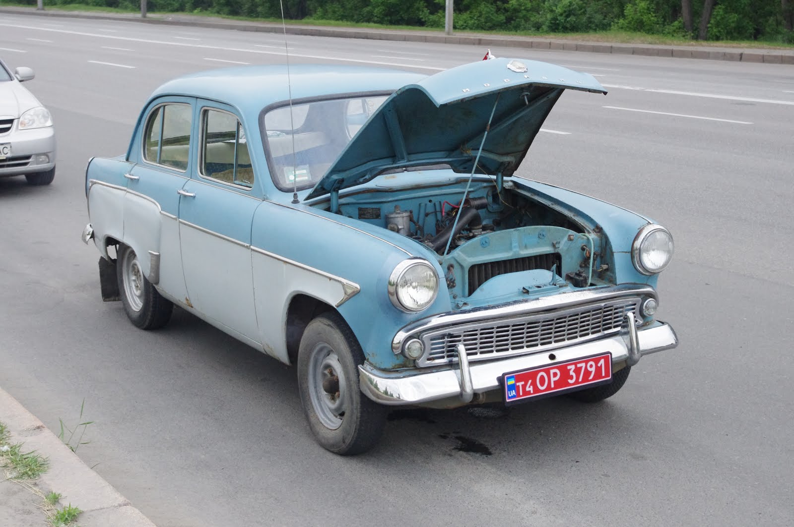

Стартовали в 5 утра на следующий четверг.
Дорога домой заняла почти сутки. Москвич хотя и был на ходу, но перегревался каждые 15 минут. Кроме того, у него было совсем плохо с тормозами, поэтому на буксир взять не получилось.

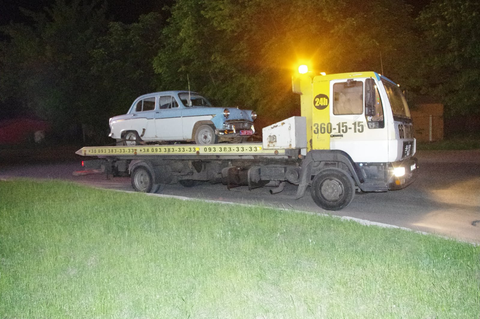

В итоге ближе к полуночи докатились до Киева и дабы не рисковать и не пересекать столицу на плохоуправляемой машине на фоне жуткой усталости вызвали эвакуатор, который благополучно доставил машину к месту назанчения.

В 09.07.2017 в 01:19, Captain407 сказал:
Как его можно разгадать, если именно в том месте его вообще нет?))
Поделиться сообщением
Ссылка на сообщение
Поделиться на других сайтах
8 часов назад, Ugly сказал:
Как нет???  Конечно есть! на поперечном усилителе под правым передним сидением номер шасси,  Удивительно, что Вы этого не знаете:)

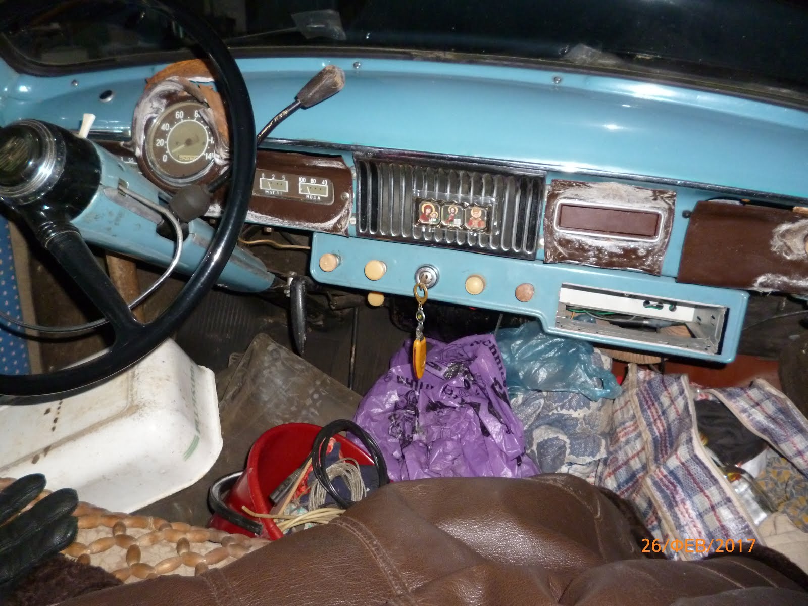

Раз тема ожила, помещу краткий отчет, о том, что делано за год.
Первое, что сделали поменяли пластик на панели приборов

Номер кузова, который вносится в ТП, находится на переднем моторном щите ("телевизоре"). Удивительно, что я это не забыл))) Так как выпал из "Москвичевского движения" много лет назад))

Срвершенно верно, номер кузова выбит на так называемом "телевизоре" , но по старинке (анахронизм конечно) но на Москвичах было два номера, номер кузова и номер шасси, хотя кузов то несущий, и в тех паспорте у меня записан № шасси, № кузова и № двигателя. Спасибо за оценку работы и пожелания :)
