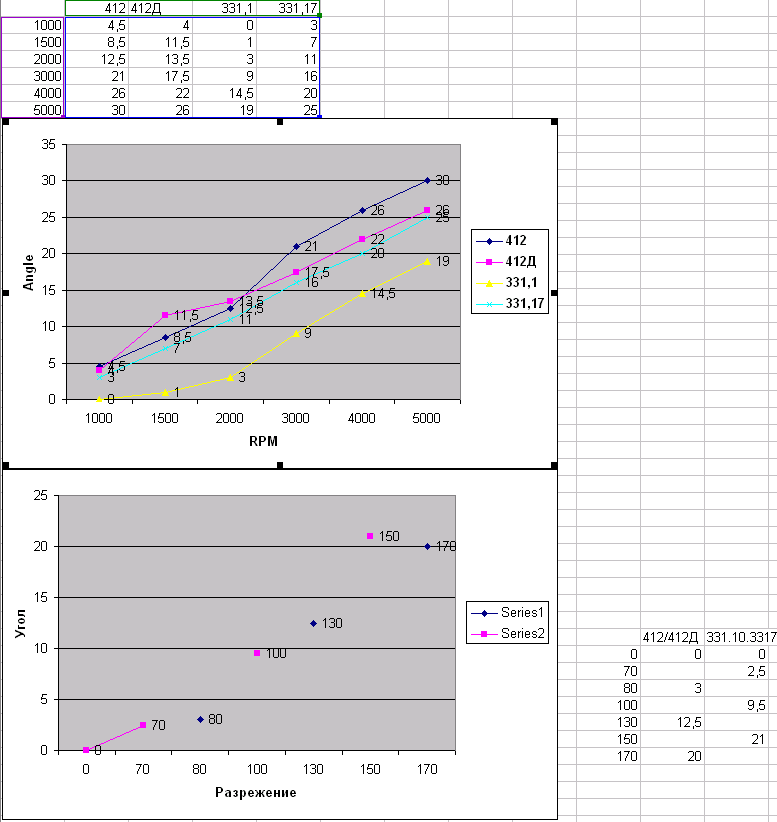

А у тебя какой трамблер стоит? У меня сейчас стоит бсз, и он определенно раннит, я его поэтому и поставил, потому-что с ним 412-я не пиленная башка, ехала очень хорошо. А вот мой комплект дбсз, который собран на 147а трамблере, и который почти идеально попадает в книжные параметры, заметно тупил на этом конфиге. Подозреваю что как раз из-за более поздних углов. Буду ставить его назад, и скорее всего тоже допиливать.
Кстати по конфигу получился фактически 331-й мотор. Там по букварю СЖ 9.5, у меня где-то 9.8. Только поршень 412-й полностью сферический, что тоже не гуд, для детонации я думаю. Так вот даже для заводского мотора углы очень отличаются от 412, как раз я думаю из-за этого звона.
Графики для сравнения:
В 17.05.2018 в 01:25, dima-kharkov сказал:
Полусферические кони моторы очень детоноустойчивые. Но только тогда, когда у них поршни плоские. Можно посмотреть на крайслер/плимут, у V8 СЖ 11-12 была, на 98-м не звенит
Серповидная КС сама по себе снижает детонационный порог, поэтому и
Чтобы построить правильный мотор на 412/331 ГБЦ, нужно плоское днище и дикий ход поршня. 85-е колено, насколько знаю, в мире есть всего одно
22 часа назад, D.Vader сказал:
Ну да, сферический поршень немного подосрал. Но я уже добился, путем натягивания пружин центробежника - работы без звона. Но 331-я башка все-таки говно. До 3-х оно крутится плюс минус также как и 412. А вот потом уже начинает упираться. И как бы я не плясал с зажиганием, после 3-х тысяч, он откровенно плох. Даже в банальной настройке газа, и то можно увидеть заметно худшее наполнение. В общем 331 вообще не вариант, даже с запилом. Поезжу еще, посмотрю на расход.
