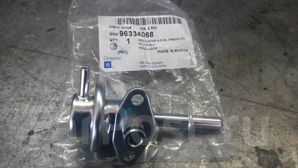

Susanin_Dead Опубліковано: 23 лютого 2018 Скарга Поширити Опубліковано: 23 лютого 2018 клапан с авео, 4 очка и есть связь по вакууму с коллектора GM 96334068 хотя сами авеодрочеры спорят какое там давление должно быть Посилання на коментар Поділитись на інших сайтах More sharing options...
SERGEYVFS Опубліковано: 24 лютого 2018 Автор Скарга Поширити Опубліковано: 24 лютого 2018 7 часов назад, Susanin_Dead сказал: клапан с авео, 4 очка и есть связь по вакууму с коллектора GM 96334068 хотя сами авеодрочеры спорят какое там давление должно быть Там на хх 3.5, без вакуума 4. Возможно. Я так сделаю. Посилання на коментар Поділитись на інших сайтах More sharing options...
