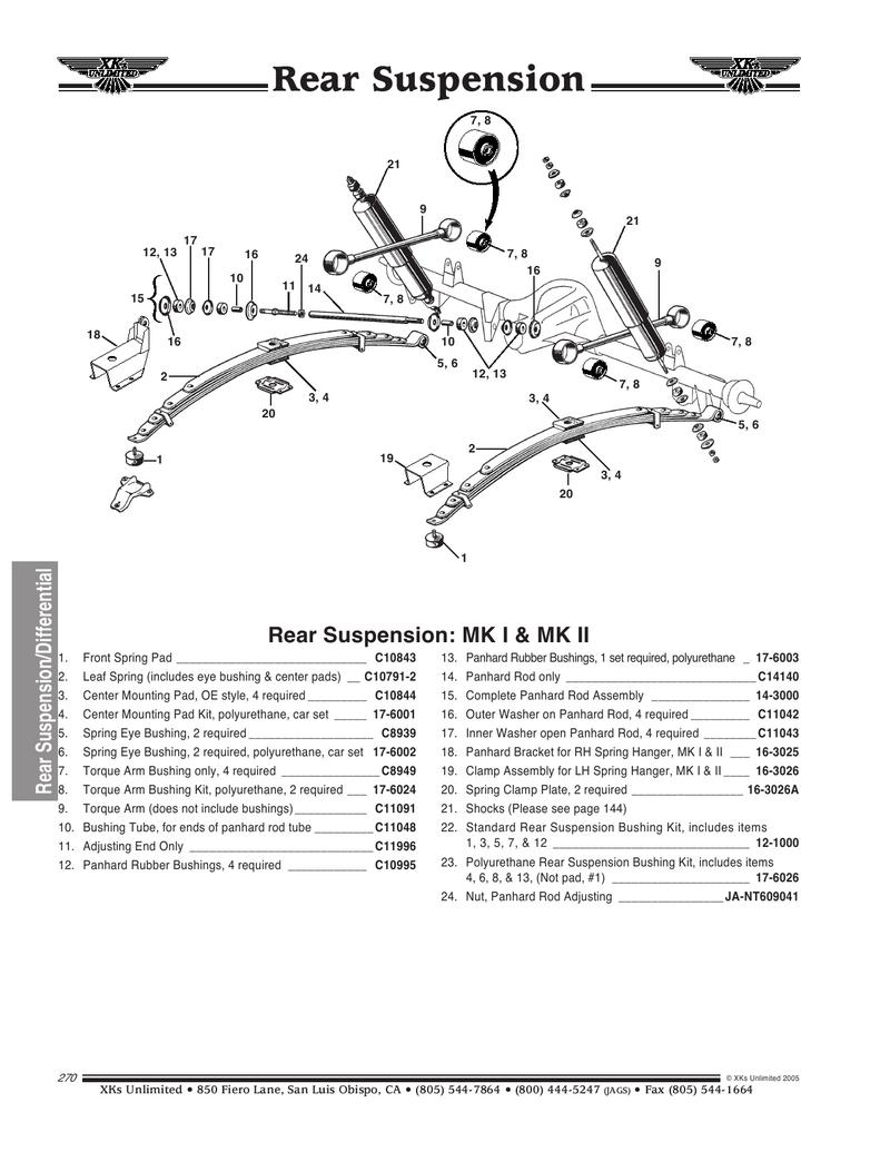

Скоро думаю выложить переведенный отрывок из книги "Reparaturanleitung zum Kraftwagen Moskvich-1500" про родную AVTOEXPORT пружинню подвеску. Для духовного обогащения fu.gif
У меня есть книжка омологации москвича 2140.
Так вот, задняя подвеска из себя представляет:
тяга уатта
рессоры
тяги против S образности рессоры
