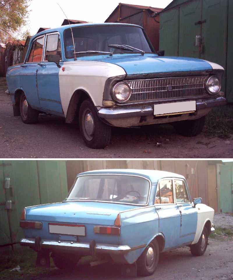

Когда-то небесного цвета, ныне комбинированный (синий + белый)
За бытность у меня сделано:
* МПСЗ
* дв. 1.8 под 92
* ГБЦ 412я доработаная с 58 РВ
* модифицированная левая крышка КПП
* 2х контурная торм. система (теперь впереди диски)
* усиленная передняя балка
* кузов проварен
* заменены рессоры
* аммы по кругу от Шевроле-Нивы
* сигналка
* мелочи типа брызгалок на капоте, 3х рычажный подрулевой переключатель или открытие багнажника с кнопки.
* салон: сиденья от ино, електростеклоподъёмники, електрозеркала.
* КПП Gertrag240
В перспективе:
* впрыск LE-Jetronic с M10B18 (уже куплен)
* установка в двери брусьев безопасности
* литые диски
* установка кондиционера (уже куплен)
* салон: торпеда, потолок, карты дверей - самодел
* музыка (уже куплена)
* приведение кузова в порядок с покраской в синий перламутр
* шумка
Делать буду как всегда сам.

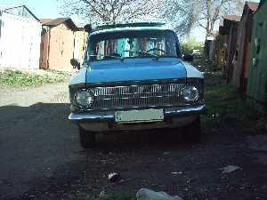

http://www.mzma.net/club/bigpics/pics/p857.jpg
Фотка старая, внешне изменился мало: ушли форточки с дверей, сменил рессоры и зеркала поставил другие.
