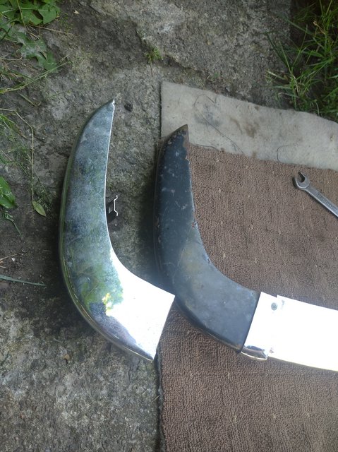

Lancer90 Опубліковано: 18 липня 2023 Автор Скарга Поширити Опубліковано: 18 липня 2023 Треба більше хрому) Намутив три кутка бампера. В мене стоять чорні, бампер сам хромований. На старіших версіях були хромовані кутники. Поки не намутив четвертого, дунув один з чорних срібною фарбою щоб сильно в очі не кидався) Посилання на коментар Поділитись на інших сайтах More sharing options...

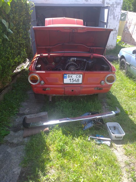

Lancer90 Опубліковано: 21 липня 2023 Автор Скарга Поширити Опубліковано: 21 липня 2023 І знову жужик) поки Мосян відпочиває, шукаю шпильки на карб і паралельно підвернулися запчастини на ЗАЗератті) Подушки двигуна потріскалися нехіло, вібрація почалася на обертах, вирішив поміняти. Минулі подушки були від ГАЗ 21, вони майже такі ж як Запорожрвські, але випадково попалася інфа що ставили від ГАЗелі - вони трошки нижчі, ширші і на дотик плотніші. Ходові випробування покажуть, але на обертах приємніше стало. Посилання на коментар Поділитись на інших сайтах More sharing options...
