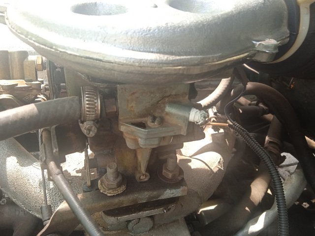

Ехал-ехал, никого не трогал, тут раз- завоняло бензом. Капот открыл - чего-то не хватает. Например, заглушки обратки на карбе. И естественно капает. Фумка была с собой, болт нашел. Кое-как замотал. Вопрос - как быть дальше?
Там ведь штуцер на обратку есть, или нет? Если есть то шланг, хомут, болт. Или залить то отверстие эпоксидкой раз и навсегда.
1 час назад, FROZTEN сказал:
Штуцер вывалился)
Поэтому видимо нужно штуцер искать
Была похожая история. Эпоксидки, фумки, нарезание резьбы, тупо возня. Штуцер всё равно выпадал. Надо искать верхнюю крышку.
  • Upvote 2
13 часа назад, космич сказал:
Подбодрил))))
Кстати, а если закольцую обратку, давляк же упадет?
А с чего ему падать. Воздух будет по кругу гонять, это да, а давление не падает. Обраку лучше заткнуть. Если это временная мера.
17 часов назад, космич сказал:
нарезание резьбы
А как штуцер с резьбой может выпасть?
4 часа назад, Lancer90 сказал:
Проще уж тогда сделать обратку в бак с клапаном, только польза будет.

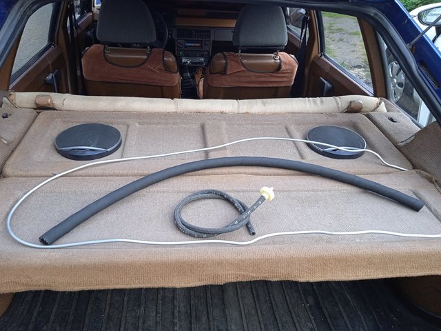

Эту идею я тоже обдумываю)

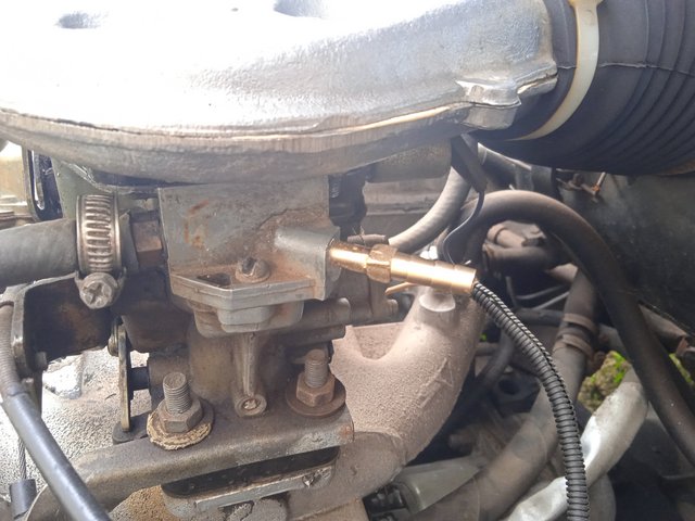

Нарезать резьбу, подобрать штуцер и вкрутить как сделан штуцер подачи, думаю будет вечный
Купил я значит бронзовый штуцер двухсторонний, одну сторону обточил под отверстие в карбе, намазал двухкомпонентным клеем и забил в карб. Вроде ничего. Сегодня купил магистраль+шланг+клапан, буду на днях восстанавливать обратку в бак)
Протестировал штуцер со шлангом и клапаном - работает, нигде не течет)
