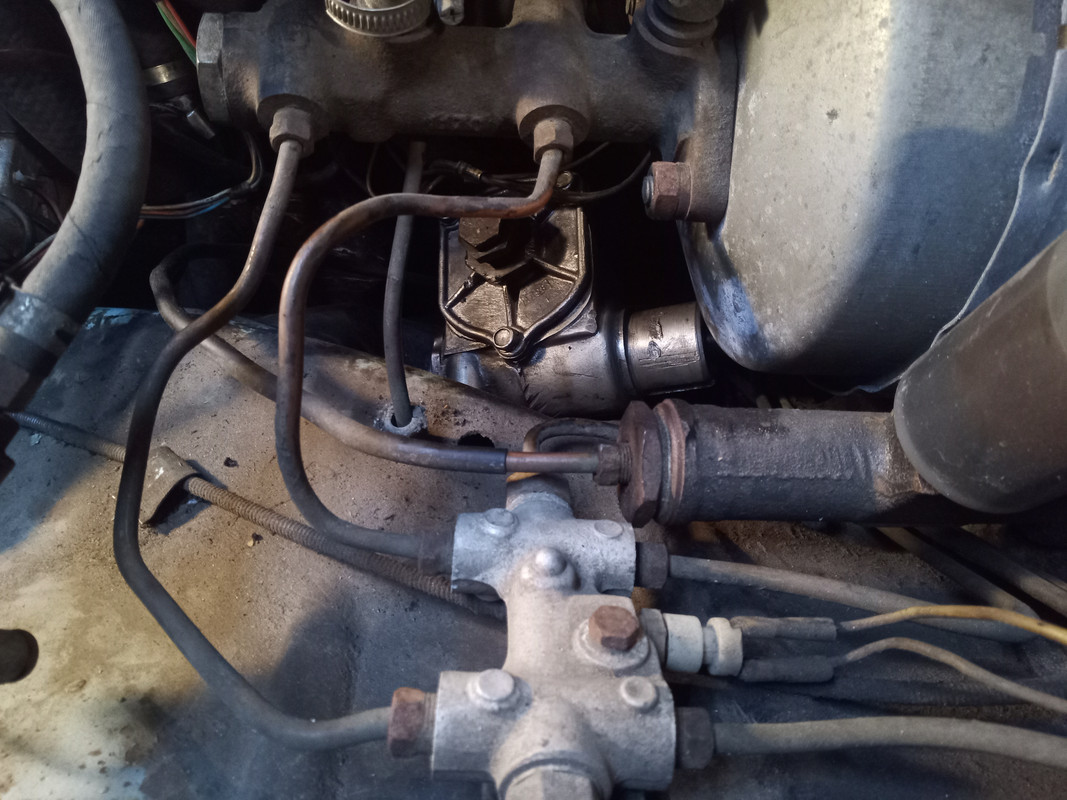

Москвич не спешно и не много бегает, сверх надобности нет. Но на прошлых выходных при поездке к родителям появился сильный стук спереди слева и люфт руля примерно градусов с 50-60 увеличился где-то до 100, а по пути назад стало еще веселей и начал клинить рулевой редуктор (видать от изобилия смазки, которая выбежала еще лет 7 назад). По этому был куплен другой, отчищен, разобран, продиагностирован, поменял сальники и отрегулировал. Залил масло - 80В90, обычная транссмисионка, 160 мЛ. Предела регулировки уже нет, настроил на максимум.
Далее насмотрелся ютуба (на ранних москвичах меняют), начитался форумов, выяснил что двиг снимать не надо - все вытягивается и меняется и сегодня погнал менять.
Технология:
1) Необходимо снять руль, подрулевой переключатель, ЗЗ, открутить хомут крепящий колонку к усилителю в салоне, на редукторе послабить хомут крепящий колонку к редуктору и стянуть рулевую колонку. Первое что бросилось в глаза - это очень сильно болтающийся рулевой вал. Далее необходимо снять сьемную часть вала, везде пишут и говорят о забивании самодельных клиньев, я взял монтировку загнал ее в паз и довольно удачно выдавил вал!
2) Перемещаюсь под машину и начинаю снимать трапецию с сошки, матов было много, но пока не нагрел посадку пальца и не увалил кувалдой через наставку с под капотного пространства - ничего сделать не смог! Далее открутил три болта крепящие редуктор к лонжерону и начал ватягивать редуктор, и вот здесь матов было еще больше! В итоге пришлось снять ЭБН, акуум, трубку щупа, и РЦС, убрать и отвести подальше все провода и затем вспоминая чертовую бабушку и всю ее родню таки извлек этот редуктор. А вот другой на свое место вошел как по маслу буквально за минуту!
3) Сборка, в последовательности разборки, только не зажимать редуктор к лонжерону, это необходимо для центровки колонки и редуктора! Далее все собираю и когда дошел до набивания удлинителя на рулевой вал выплыл нюанс - вал можно забить сильно, а можно  не добить, я это предусмотрел и замерял общую длину вала от редуктора - 766 мм. Когда все в салоне собрал - надо зажать редуктор к лонжерону!
Итог: люфт значительно уменьшился, но есть, так как редуктор виды повидал, второе - когда снял редуктор - нашел откуда убегает последние два года антифриз, и еще обнаружил что вырвало (соскочило) стопорное кольцо РЦСа и перескочило в паз пыльника! Сам РЦС ставил пару лет назад новым и он уже в полном хламе! Так что устранил за раз аж три поломки.

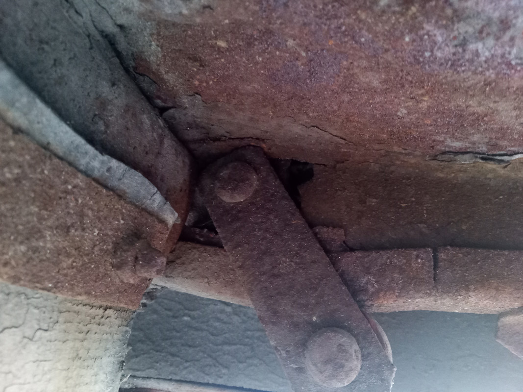

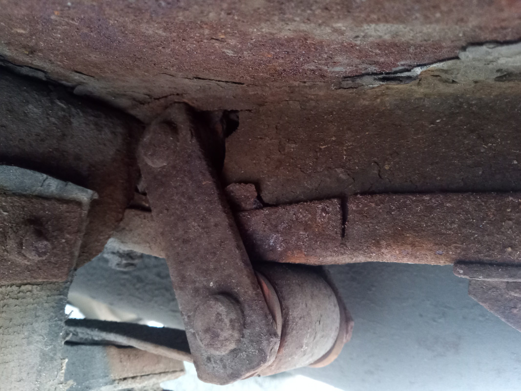

Показалось мне что задняя левая часть авто малость ниже чем правая, осмотр показал печаль:
Подозреваю что рессора хочет посмотреть что в багажнике.
Надо гдет искать имплант.
Іжаніт не тільки в БМВ завівся)Хороший імплант,мабуть,буде важко знайти.І корінний лист походу вже все.
А що то за "коронка" на лонжероні?
Ресора прямо не те що хоче, а вже зібралася)
Я навіть хз, треба напевно зварювальника з прямими руками який шось наколдує тут, бо щось підказує що без легкого колхозінга не обійтися)
То протез батя ещё лет 15 назад болтами к днищу прикрутил, типа усилил, а то ему было уже плохо. А с правой стороны ещё живое все.
Сварщика можно найти, вот только две машины на поварке я не вытяну. Подложу кусок толстой резины со ската и пусть ещё с год поездит.

Надо искать лонжерон, и вваривать.
Сегодня поднял за фаркоп зад, и офонарел - дыра на месте втулок знатная! Серьга реально в багажник залазить начала и прилично подняла пол! В итоге подложил между ухом рессоры и батиной железкой две полоски 6-ти мм плотной резины (рессора в железке почти протерла дыру!) и опустил зад. Если смотреть сзади - машина почти выровнялась, на сколько хватит резины - не знаю, но еще есть два куска. Надо таки что-то думать. Фото не делал - и так все понятно.
ПС Если у кого-то есть на продаж задний левый лонжерон или его задняя часть - куплю.
1 минуту назад, KSV сказал:
Та що там думати, сам знаєш що треба варити, просто поки збираєшся з думками/силами/фінансами слідкуй уважно за задом Мосяна, може тої гуми надовго не вистачити, а з нашими дірявими дорогами то постійне навантаження на підвіску
На ОЛХ проскакивали лонжероны не раз, посмотри. А если хочешь дешевый вариант, то из профильной трубы можно сделать.
