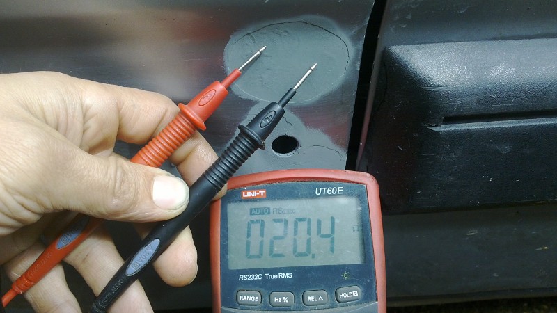

Своим холодным цинком что-то покрасил, высушил, измерял сопротивление и оно должно быть небольшим (проводить ток как железяка)
Нагуглил для Тебя картинку и ссылку к ней Cramolin-ZINK.jpghttp://www.audi100.ru/forum/viewtopic.php?p=269101
Не проводит, значит цинка мало
