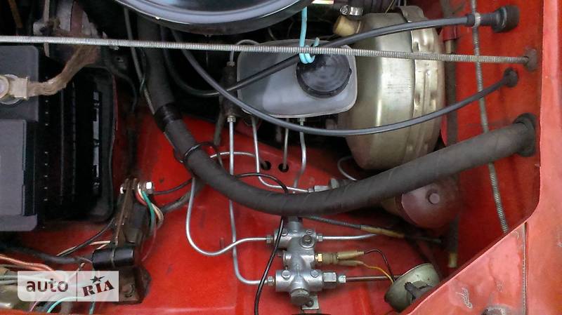

смотрим внимательно на цвет и "блеск" правого брызговика
а теперь левого
правый брызговик "краснее"и "ярче" моторного щита  :ph34r:
Там могли как открытый участок - натереть, вся машина натерта - видно.
По поводу "вечер с пивом на устранение" - солекс стоит, тяги сняты, бензопровод неродной, много чего сделано.
Солекс стокеры редко ставят...
По состоянию, думаю если дверьми похлопать уже многое ясно станет по качеству ремонта.
Бачок тормозной и тот наоборот стоит   :blink:
В районе аккума?

В районе аккума?
да вроде уже и фотки вставил и подписал  :blink:
правый - там где расширитель

А главный тормозной там с 41го
не, бачек с классического знач и ГТЦ с классического, потому что бачки не взаимозаменяемы.
