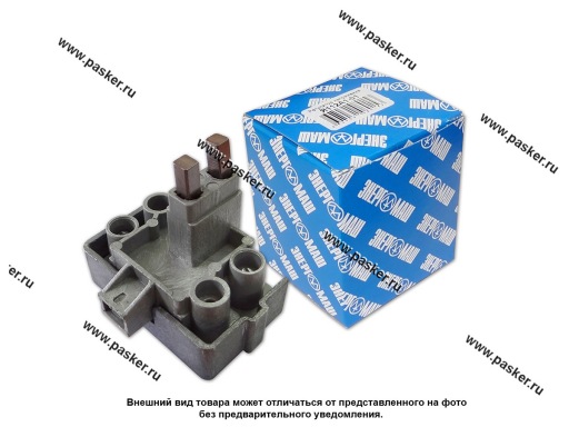

RoCkY Опубліковано: 2 травня 2011 Автор Скарга Поширити Опубліковано: 2 травня 2011 Вообщем тот аккум не воскресила зарядка он окончательно сдох, а мой вообще на последних издыханиях... Уже музыку 10 минут послушаешь привыключеном движке и всё уже не завести( Попал на новый аккум Ребята если кому не сложно сфотайте как выглядит эта "шоколадка" или реле зарядки аккума, очеееень нужно! Посилання на коментар Поділитись на інших сайтах More sharing options...

RoCkY Опубліковано: 2 травня 2011 Автор Скарга Поширити Опубліковано: 2 травня 2011 Ну эт я знаю как она выглядит у таза) У брата посмотрел, у него не много другая, с прозрычной крышкой и лампочкой внутри Мне нужно москвичёвская "шоколадка" как говорят) как она выглядит, для того чтоб понять еслть ли она у меня иль нету Посилання на коментар Поділитись на інших сайтах More sharing options...
motorist Опубліковано: 2 травня 2011 Скарга Поширити Опубліковано: 2 травня 2011 "Шоколадка"Интегральный реле-регулятор на генераторе выглядит так http://www.pasker.ru/photo_lib/25703.jpg Посилання на коментар Поділитись на інших сайтах More sharing options...
RoCkY Опубліковано: 2 травня 2011 Автор Скарга Поширити Опубліковано: 2 травня 2011 Спасибо, теперь я понял что у меня нет реле заряда аккума вообще... Посилання на коментар Поділитись на інших сайтах More sharing options...
motorist Опубліковано: 2 травня 2011 Скарга Поширити Опубліковано: 2 травня 2011 Так срочно ставь, ибо гена превратился убийцу аккумуляторов! Посилання на коментар Поділитись на інших сайтах More sharing options...
