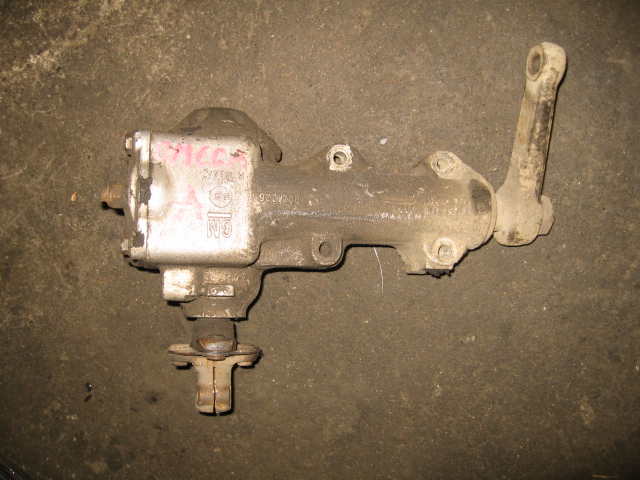

В общем достали меня люфты в рулевом и постоянно подтекающий рулевой редуктор.
Слышал, что можно поставить редуктор с вектры, кто ставил поделитесь впечатлениями, стоит оно того или лучше купить перебраный москвичевский??

Могу предложить третий вариант-отремонтировать свой и будет счестье. Конечно для этой процедуры нужен доступ к соответствующему оборудованию. Процедура ремонта заключается в дефектовке,изготовлении новых втулок оси сошки и наварки с последующей проточкой оси сошки. Дефектовка нужна для определения выработки в сопряженеи червяка с роликом оси сошки. Компенсировать эту выработку можно проточкой оси сошки со смещением на величину этой выработки,но эта процедура требует дополнительного оборудования. Если подробнее то нужен фрезерный станок с центроискателем чтобы засверлить центра оси с нужным смещением,а потом протачивать ось на токарном закрепив ось в новые центра.
Лично я себе на редуктор выточил новые втулки и проточил ось сошки без смещения и она уже ходит пятый год,пока все гуд.

в опеле есть и без гура, к нам становитса очень легко, и их навалом - в среднем цена около 150 грн в нормальном состоянии.

Вот и я об этом, цена нашего после "переборки" на рынке 80-120 грн и не понятно, что они делали, а может и вообще не делали + вечные проблемы с подтеканием и с люфтом в общем я склоняюсь к версии редуктора с опеля(а точнее рулевое в целом начиная с баранки и заканчивая редуктором) цена в приделах разумного да и запчастей навалом. Только по еще не нашел мануал по установке, поэтому спрашиваю кто ставил может поделятся опытом

Не взыщи но при какой МТБ и за какие сроки? По этой теме вообще ничего не ясно и готовых решений НЕТ. Проще действительно живой редуктор найти и не морочить голову. Их навалом и при стоимости в ~100 грн можно хоть десяток перебрать до полного сатисфекшена.

Прочитал я тему про гур и ничего особо сложного не увидел. По поводу МТБ я неплохо обеспечен, есть фирма папика, есть знакомые на авторемзаводе, есть на шахтах думаю с этим вопросов не возникнет. Попробую в феврале приценится к гурам, может и куплю

Действительно обычный это замена шила на мыло. Пытался я рыть информацию по опель редукторам и они особо не порадовали меня. Лучший что я нашел это редуктор с передаточным отношением в 14:1 и то этот редуктор со спортивной версии. Все остальные это 15:1, 16.5:1 и другие.
Что касается установки рулевого с ГУР то этим можно преследовать две цели. Первое это использование автомобиля в каких нибудь определенных условиях где ГУР будет упрощать управление автомобиля (например бездорожье или жене поехать в магазин). Второе это понты. Дело в том что ГУР в какойто степени затупляет чувство на рулевом колесе и по той причине он не подходит для тех кто любит исполнять всякие трюки особенно на большой скорости.

мне по ... , и я неспорю никогда, бегать искать исправный редуктор ето гемор, а с опеля взял поставили забыл, причем поставить опелевский ненамного тежелее чем поставить наш, передаточные числа разные, острота руля нета,  модеры отправте меня в бан на неделю, а то я очень зол щас, начну всем подряд горчичники давать.

По передаточным числам можно подобрать опель редуктор почти как наш,на опелях есть выбор. Например опель 16.5:1,а наш 16:1 (могу ошибаться если че поправьте). Поиск опель редуктора зависит от места проживания. Например в нашей дыре попробуй найди опель редуктор,а если найдеш то с себя запросят сколько лове что и машины не захочеш,зато с москвича редукторами пацаны в футбол играют. Хотя для меня хороший ремонт нашего редуктора это не проблема и к томуже это самый дешевый вариант для меня,конечно хочется сделать себе руль немного острее.

А с какого именно опеля искать редуктор? хочю без ГУРа!
и есть ли мануал по установке? переходники нужны? к рулевым тягам он сложно присоединяетса?
