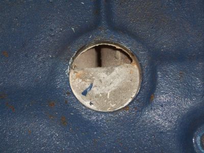

Garri-g Опубліковано: 21 квітня 2014 Скарга Поширити Опубліковано: 21 квітня 2014 Вот оно я сам не вкурил до конца нафга же оно толком нада. НО в пендосии ссутся кипятком и цементируют блоки! Может и нам в москаля такое зафигачить? Обсудим??? http://www.hardblok.com/ Посилання на коментар Поділитись на інших сайтах More sharing options...

Garri-g Опубліковано: 21 квітня 2014 Автор Скарга Поширити Опубліковано: 21 квітня 2014 Ну читаю сижу. Да пишут жесткости, вибростойкости и тд... Но как быть с тем что СО стала меньше в обьеме... Посилання на коментар Поділитись на інших сайтах More sharing options...
Алексеевич. Опубліковано: 21 квітня 2014 Скарга Поширити Опубліковано: 21 квітня 2014 Ну читаю сижу. Да пишут жесткости, вибростойкости и тд... Но как быть с тем что СО стала меньше в обьеме... Возможно это компенсируется повышенной теплоотдачей это массы. Посилання на коментар Поділитись на інших сайтах More sharing options...

Garri-g Опубліковано: 21 квітня 2014 Автор Скарга Поширити Опубліковано: 21 квітня 2014 Во во, и не делать верхнюю и нижнюю плиты! Вадим теплоотдача цемента... Как то под вопросом. Просто это цемент с присадками. Деньги из вздуха. Я бы купил просто в эпицентре какую нибудь самозаливную хрень и все! За 40грн. Посилання на коментар Поділитись на інших сайтах More sharing options...

motorist Опубліковано: 21 квітня 2014 Скарга Поширити Опубліковано: 21 квітня 2014 Ну читаю сижу. Да пишут жесткости, вибростойкости и тд... Но как быть с тем что СО стала меньше в обьеме... Скорей водяной насос у этих драговых авто,е.шит не по-детски и этот цемент впитывает влагу и охлаждает стенки цилиндров,так что с перегревом видать не парятся) Посилання на коментар Поділитись на інших сайтах More sharing options...

Garri-g Опубліковано: 21 квітня 2014 Автор Скарга Поширити Опубліковано: 21 квітня 2014 у да они там не боятся ее даже в люминиевые блоки заливать. Моторсит то что ты думаеш что оно пропитывается ну это точно врядли. Просто там внизу теплоотдача поменьше. И в драге ваще нафик не надо. Но я читаю тут люди его в заряженный сток пихают! ВОт как там охлаждает? Посилання на коментар Поділитись на інших сайтах More sharing options...
Susanin_Dead Опубліковано: 21 квітня 2014 Скарга Поширити Опубліковано: 21 квітня 2014 Ничего УЗАМу нестанет. Я сам с двига выколупывал накипь разную. Пресованая была от старости и ета кака занимала треть системы охлаждения в блоке. Я точно знаю что етот мотор никогда не грелся выше 100.Опробовать конечно можна, другой вопрос - нафига отчищать блок от каки а потом заливать его цементом Посилання на коментар Поділитись на інших сайтах More sharing options...

Rasp Опубліковано: 24 квітня 2014 Скарга Поширити Опубліковано: 24 квітня 2014 Заливают в драговых авто, чтоб блок держал избыток, на СО всем ложить, после N-количества заездов замена вкладышей. Зачем это для УЗАМа даже представить не могу. Посилання на коментар Поділитись на інших сайтах More sharing options...
Garri-g Опубліковано: 24 квітня 2014 Автор Скарга Поширити Опубліковано: 24 квітня 2014 зафиксировать и увязать гильзы, улучшить жесткость блока Посилання на коментар Поділитись на інших сайтах More sharing options...
Nikolya99 Опубліковано: 26 квітня 2014 Скарга Поширити Опубліковано: 26 квітня 2014 там явно не простой цемент , ибо простой роскрышыца от воды или тосола и все пещинки забьют сначала радиатор печки, а потом основной радиатор, та и разве нехватает жосткости даже с волго поршневой? Посилання на коментар Поділитись на інших сайтах More sharing options...

dimka Опубліковано: 26 серпня 2014 Скарга Поширити Опубліковано: 26 серпня 2014 зафиксировать и увязать гильзы, улучшить жесткость блока Это ж надо РАБОТАТЬ. А тут как по проще. ИМХО хрень это все. У америкосов литровая мощность обычно не велика, блоки огромны. Следовательно, теплоотдача на единицу объема СО меньше, чем у более эффективных с точки зрения литровой мощности и более компактных моторов. Посилання на коментар Поділитись на інших сайтах More sharing options...
Rad!@toR Опубліковано: 26 серпня 2014 Скарга Поширити Опубліковано: 26 серпня 2014 Как по мне,думаю что это даёт возможность повысить стойкость стенок цилиндра к большим нагрузкам,которые имеются на таких авто. Ожлаждение особо не ухудшается так как основной нагрев идёт в верхней части цилиндра,а ОЖ просто быстрее циркулирует и всё.На узам думаю это лишнее Посилання на коментар Поділитись на інших сайтах More sharing options...
АндрейПогребняк transiver Опубліковано: 26 серпня 2014 Скарга Поширити Опубліковано: 26 серпня 2014 Нижние 2\3 блока в принципе отдыхают... Обычно в старых машин еще и забиты всяким шлаком... Может и жизнеспособно... Посилання на коментар Поділитись на інших сайтах More sharing options...
