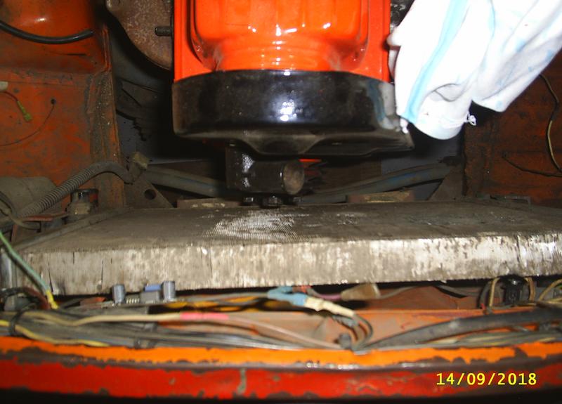

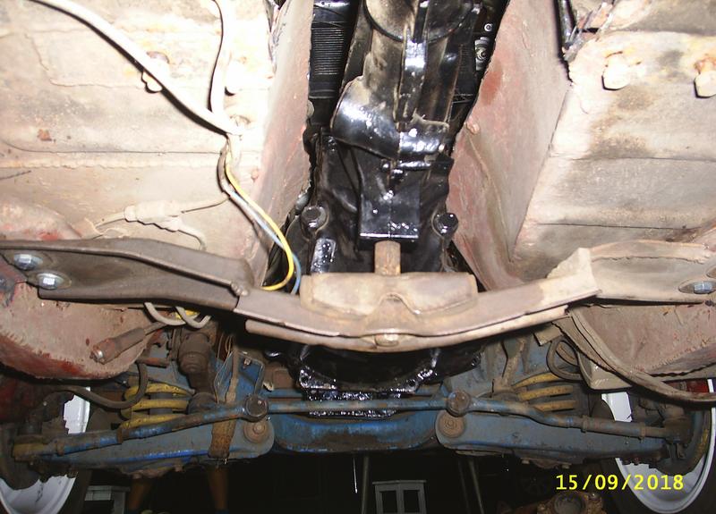

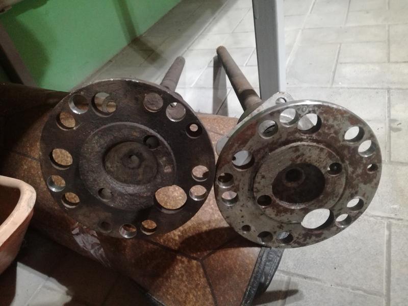

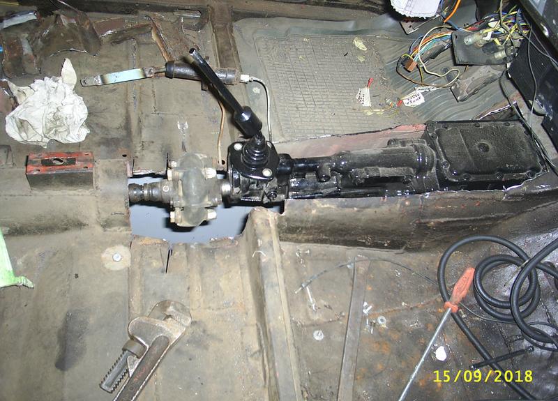

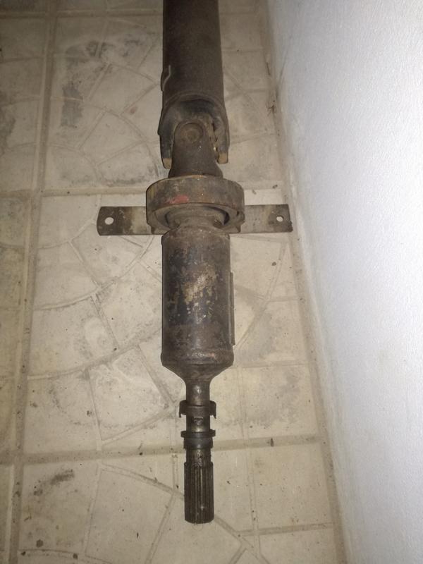

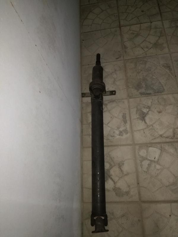

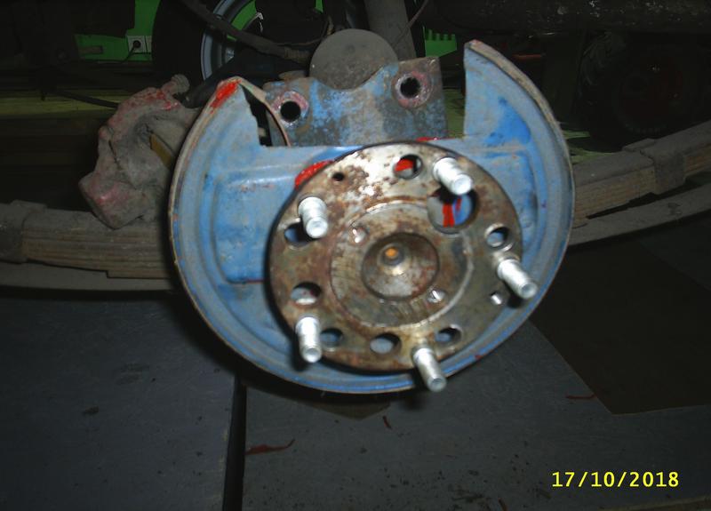

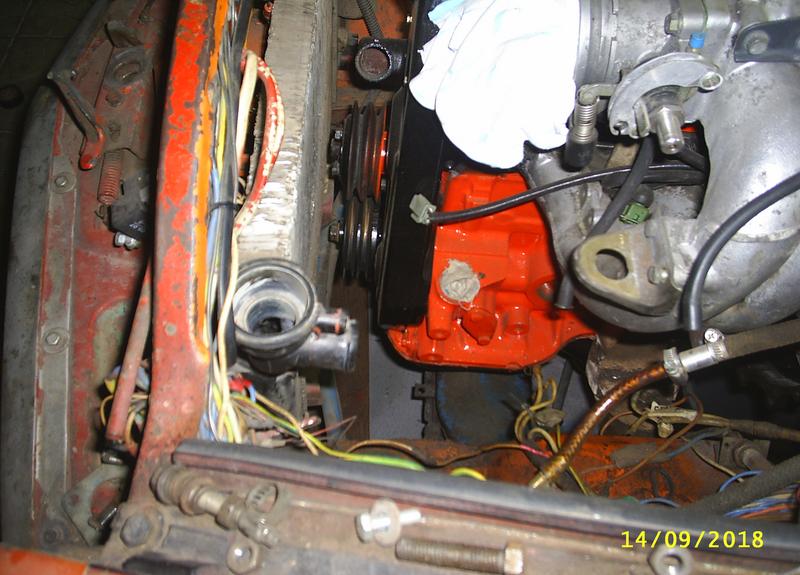

Geka Опубліковано: 18 вересня 2018 Автор Скарга Поширити Опубліковано: 18 вересня 2018 Выходные прошли плодотворно, установили мотор. Стал не совсем как хотелось, придется переносить радиатор за перегородку. И еще поставил новые колеса: Установил коробку и начал варить тоннель. Поставил ступицы с двойной разболтовкой. И примерял радиатор, он становится на старое место, никуда переносить не нужно :yahoo: Немного напишу про кардан. В наличии было три кардана 1-й ВАЗ-Москвич, 2-й ВАЗ (отдал сосед, но на кардане как то оказалась укороченная передняя часть) и 3-й кардан Форд. Взял переднюю часть от кардана Форд, к ней прикрутил резиновую муфту ВАЗ, она подходит идеально, далее стала укороченная часть от кардана ВАЗ и в конце часть от кардана ВАЗ-Москвич. Переделывать ничего не пришлось. Сейчас договорился пересверлить отверстия в полуосях. Посилання на коментар Поділитись на інших сайтах More sharing options...
Kondit Опубліковано: 18 вересня 2018 Скарга Поширити Опубліковано: 18 вересня 2018 2.0 хворд? Посилання на коментар Поділитись на інших сайтах More sharing options...
Geka Опубліковано: 18 вересня 2018 Автор Скарга Поширити Опубліковано: 18 вересня 2018 Да, он самый 2.0 EFI (NRA). Посилання на коментар Поділитись на інших сайтах More sharing options...

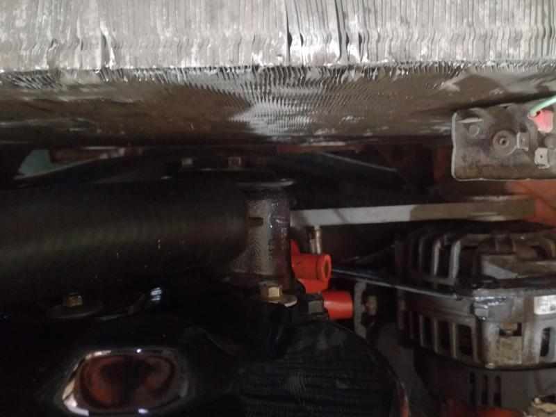

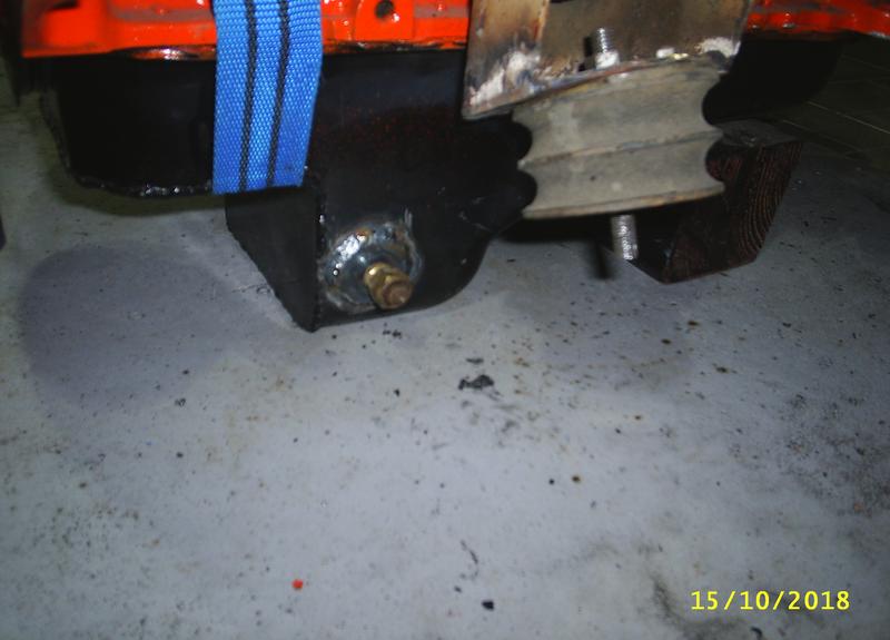

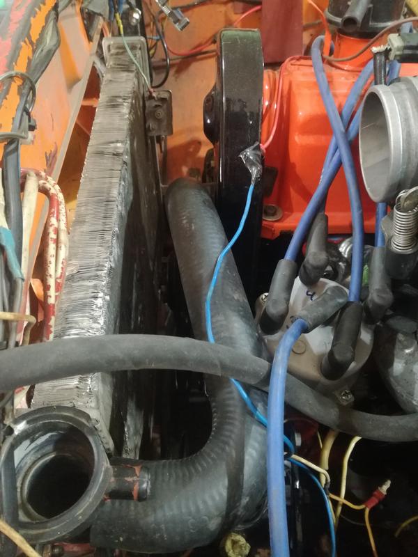

KSV Опубліковано: 18 вересня 2018 Скарга Поширити Опубліковано: 18 вересня 2018 4 часа назад, Geka сказал: И примерял радиатор, он становится на старое место, никуда переносить не нужно Нужно, при первом выезде на торможении его пробьет, двигатель играет до 5см, а если лопнет подушка - тогда 100% Посилання на коментар Поділитись на інших сайтах More sharing options...
Djun Опубліковано: 19 вересня 2018 Скарга Поширити Опубліковано: 19 вересня 2018 10 часов назад, KSV сказал: Нужно, при первом выезде на торможении его пробьет, двигатель играет до 5см, а если лопнет подушка - тогда 100% +1. У меня между крыльчаткой и телевизором зазор сантиметра 3, при интенсивном торможении лопасти лупили по телевизору! И подушки б поставить понадежнее, или на сайлентблоках изготовить. Посилання на коментар Поділитись на інших сайтах More sharing options...
Geka Опубліковано: 19 вересня 2018 Автор Скарга Поширити Опубліковано: 19 вересня 2018 Зазор на старом моторе был не более 3 см и никаких проблем не возникало. Вентилятора там не будет. Перед радиатором стоит эл. вентилятор. Посилання на коментар Поділитись на інших сайтах More sharing options...

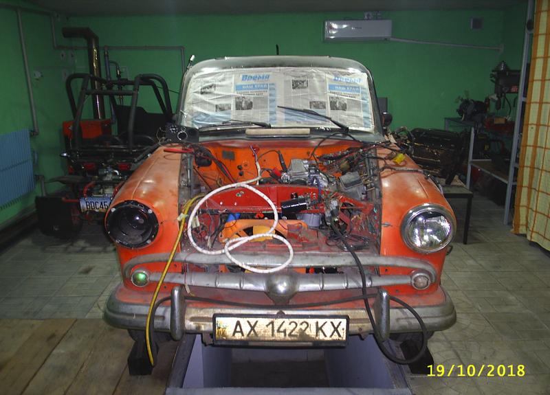

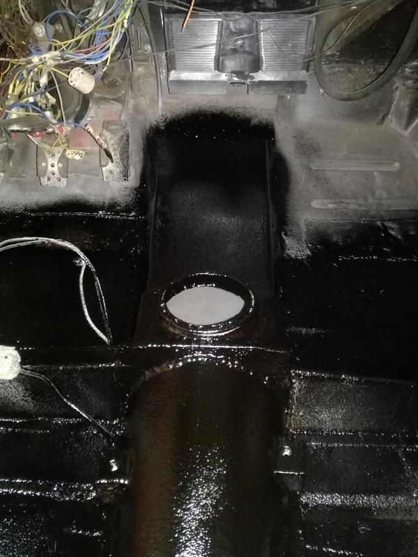

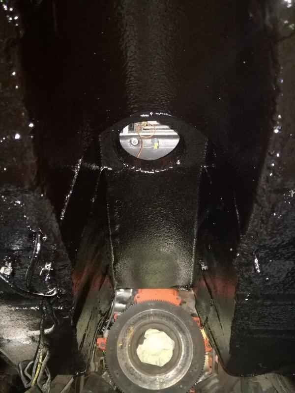

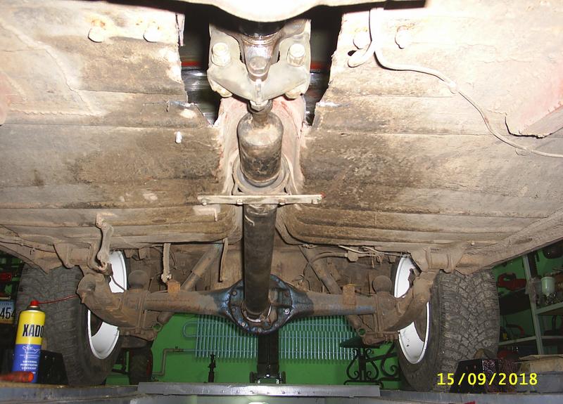

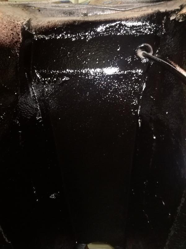

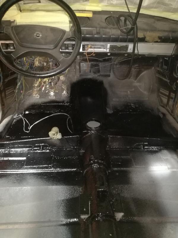

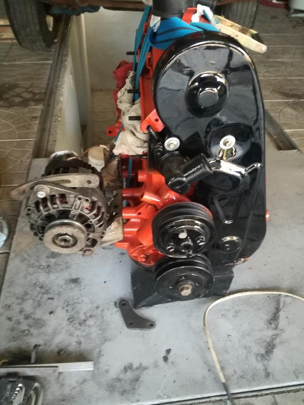

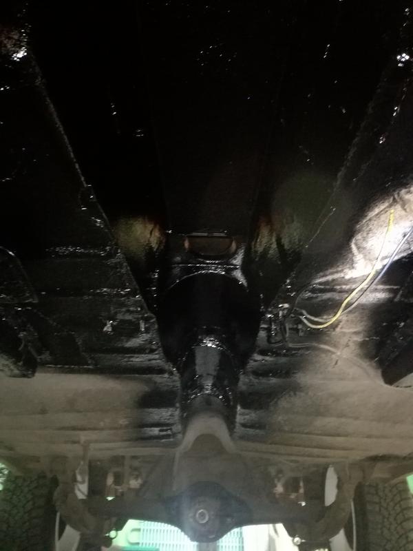

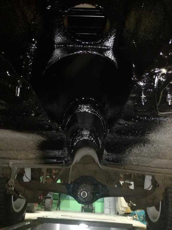

Geka Опубліковано: 8 жовтня 2018 Автор Скарга Поширити Опубліковано: 8 жовтня 2018 Установил пассажирское сидение и загрунтовал и задул APP тоннель: Вот кардан, который получился: И начал устанавливать генератор: Еще раз полуоси: 1 Посилання на коментар Поділитись на інших сайтах More sharing options...
dimasldo Опубліковано: 8 жовтня 2018 Скарга Поширити Опубліковано: 8 жовтня 2018 АПП, мастика? красиво получается. Посилання на коментар Поділитись на інших сайтах More sharing options...
Geka Опубліковано: 9 жовтня 2018 Автор Скарга Поширити Опубліковано: 9 жовтня 2018 17 часов назад, dimasldo сказал: АПП, мастика? красиво получается. Типа мастики, ближе к TECTYL, В отличии от мастики он более эластичный и со временем не высыхает. Посилання на коментар Поділитись на інших сайтах More sharing options...

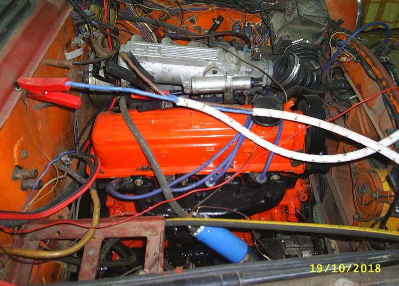

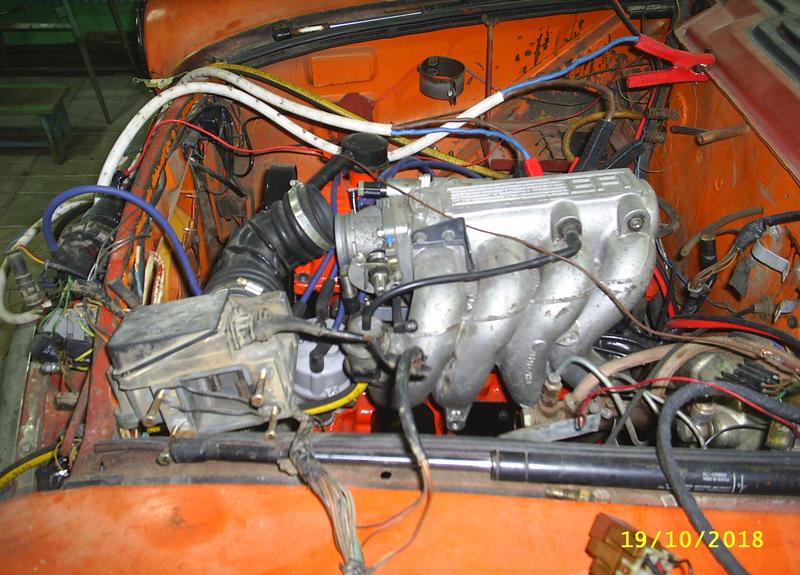

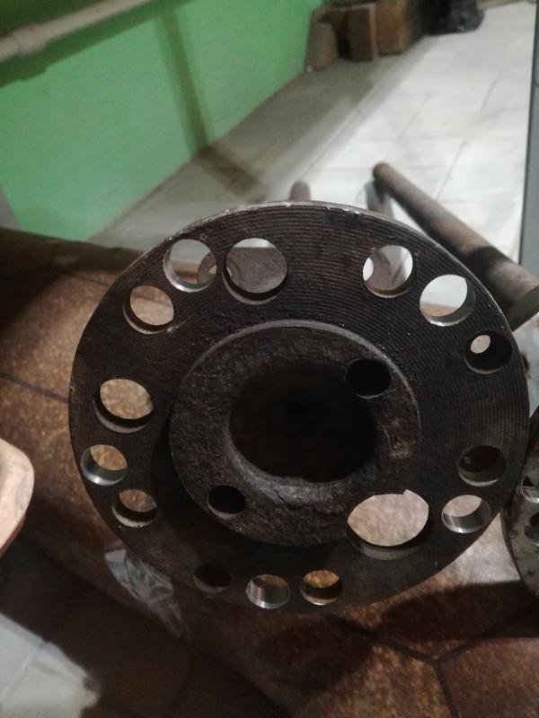

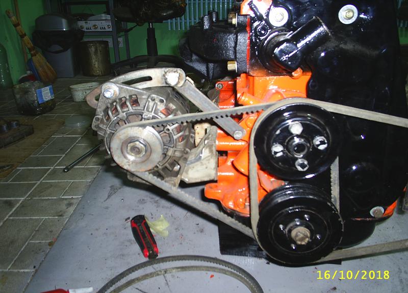

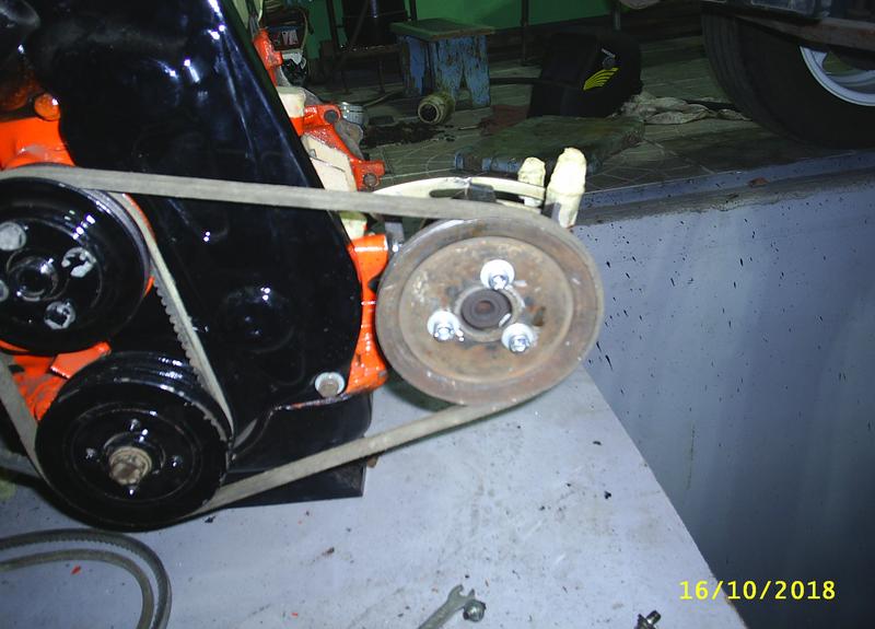

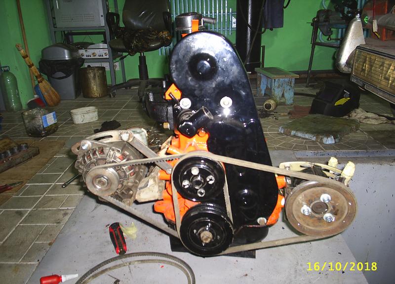

Geka Опубліковано: 1 листопада 2018 Автор Скарга Поширити Опубліковано: 1 листопада 2018 Сегодня завели, есть проблема с холостым ходом (не держит), Давление масла 5. Завтра буду ставить радиатор. Поставил ремни генератора и ГУРа. Решили ставить два, т.к. с одним ремнем охватывает колен. вал всего на 30%. И еще успел поменять левую полуось на пересверленную: И видео: https://youtu.be/WGK7t15CPbI датчик температуры масла. Установил радиатор. залил масло в коробку Установил ДМРВ Подключил систему ГУРа и поставил ВВ катушку. 1 Посилання на коментар Поділитись на інших сайтах More sharing options...

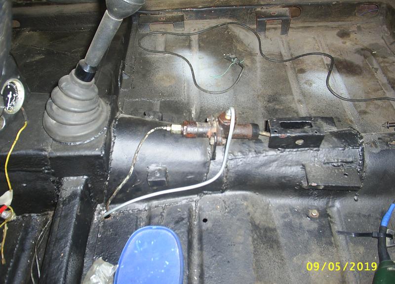

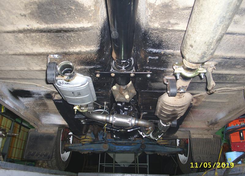

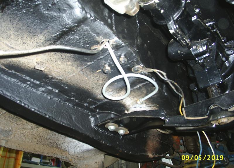

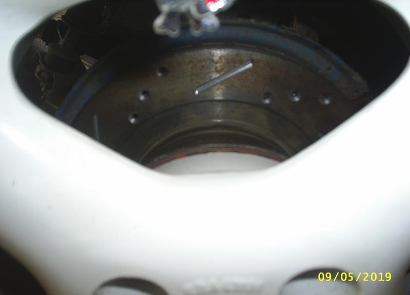

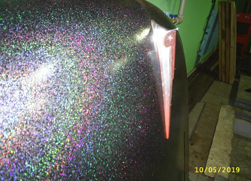

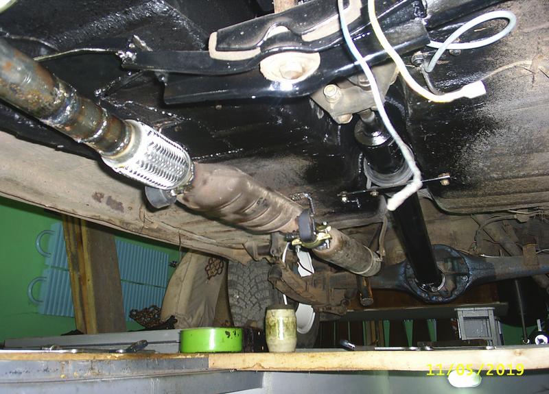

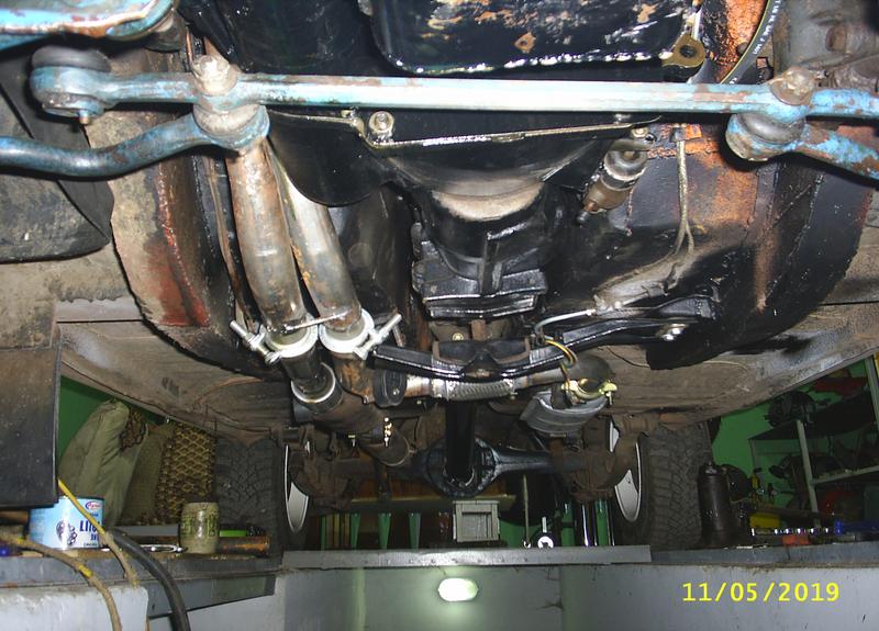

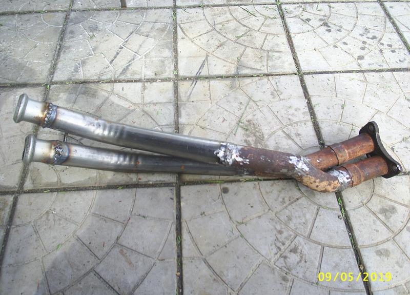

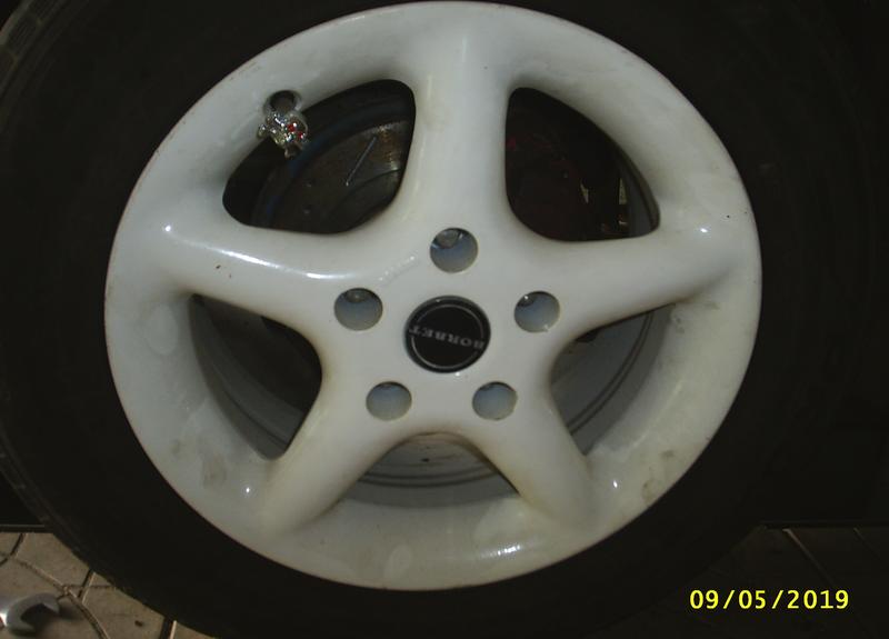

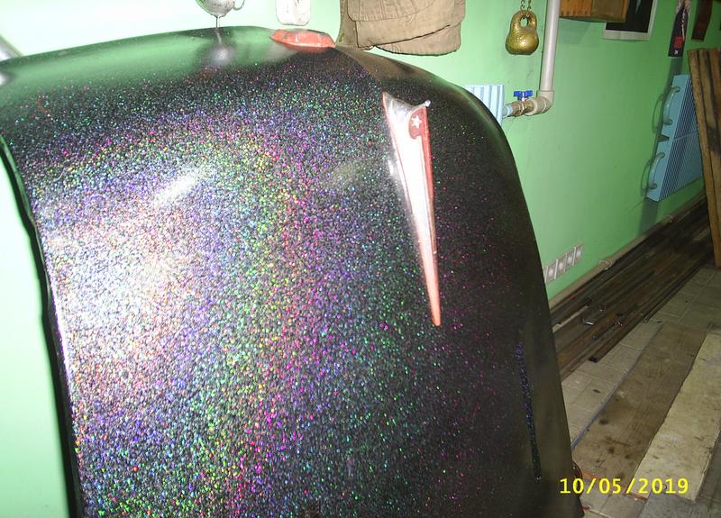

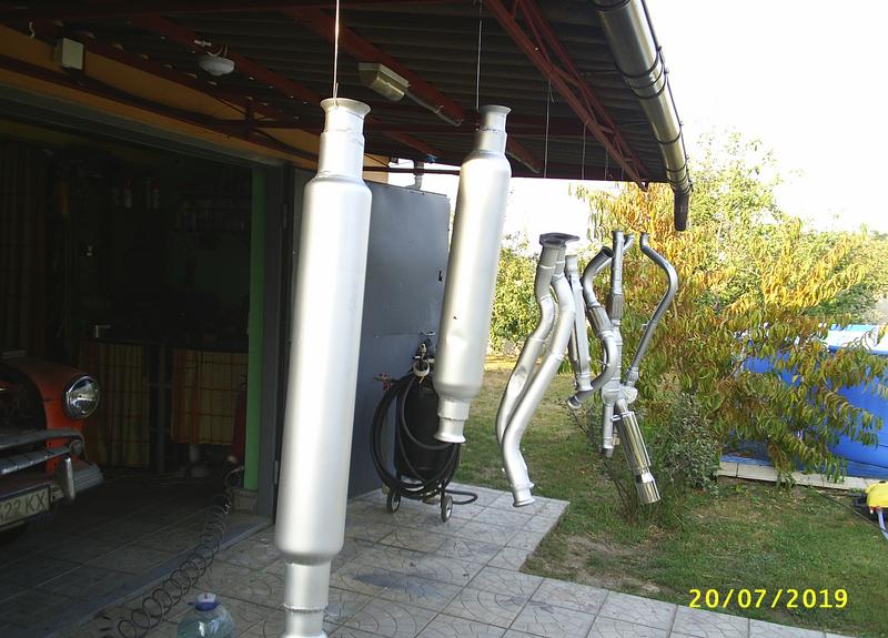

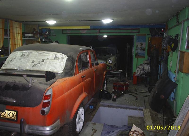

Geka Опубліковано: 11 травня 2019 Автор Скарга Поширити Опубліковано: 11 травня 2019 Появилось время поковырять Москвич. Начал с восстановления тормозной системы. Т.к. переносил ручник из-за более длинной КПП, пришлось менять трубки на более длинные и и еще лопнула трубка на заднее левое колесо. Поставил обратно передние тормозные диски, отдавал их на сверловку и нарезку канавок: Начал варить выпуск: Дошел пока правую сторону до стронгера, завтра хочу доделать левую сторону. И приезжал Андрей, песочили, шпаклевали, красили ему передние крылья. И осталось немного лака, попробовал добавить в него глиттеры и задули капот. 1 Посилання на коментар Поділитись на інших сайтах More sharing options...

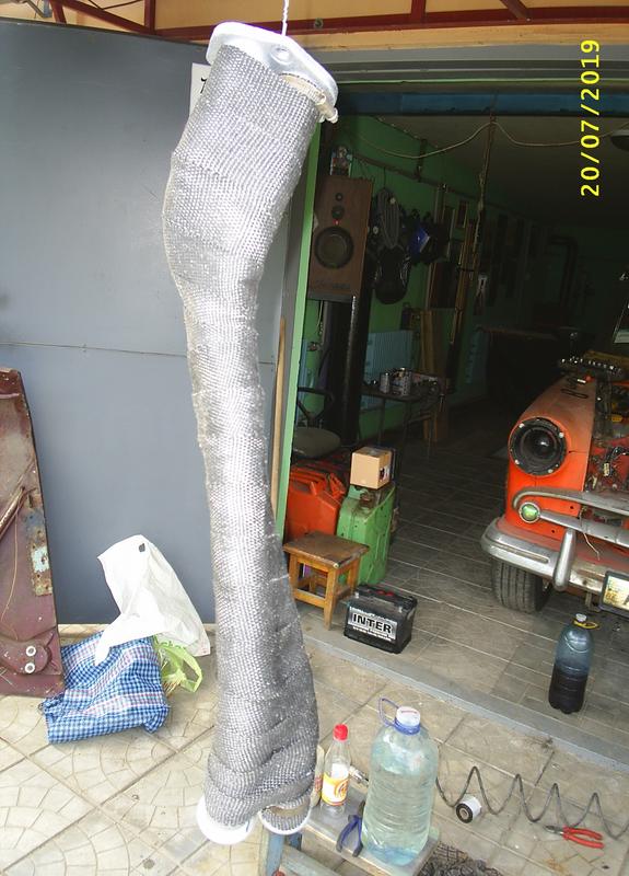

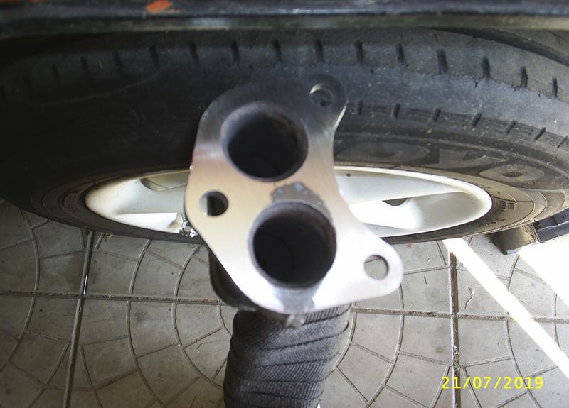

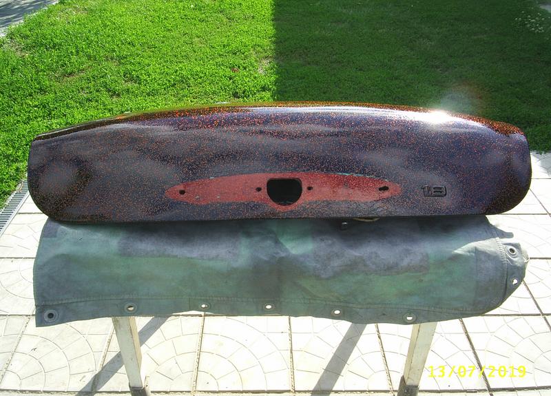

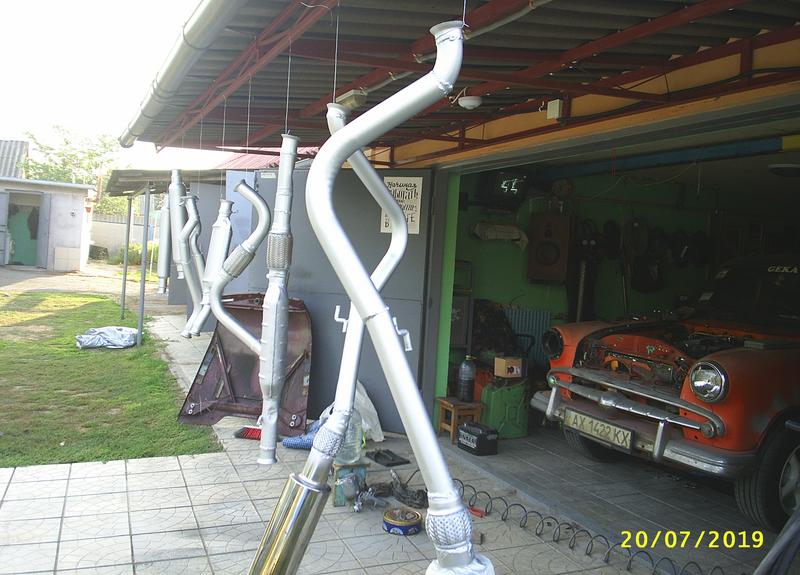

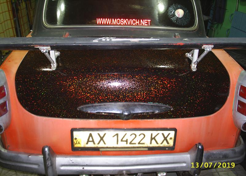

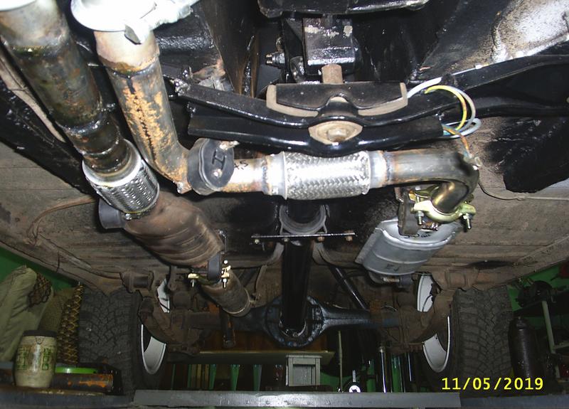

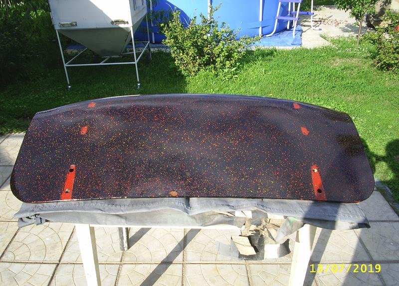

Geka Опубліковано: 11 вересня 2019 Автор Скарга Поширити Опубліковано: 11 вересня 2019 Доделал выпуск: Замотал стеклотканью "штаны" Полирнул плоскость прилегающую к коллектору и покрасил все трубы. Задул крышку багажника лаком с глиттерами: Выгоняло тосол из под крышки радиатора. Купил новую все стало нормально. Пока езжу так. 2 Посилання на коментар Поділитись на інших сайтах More sharing options...

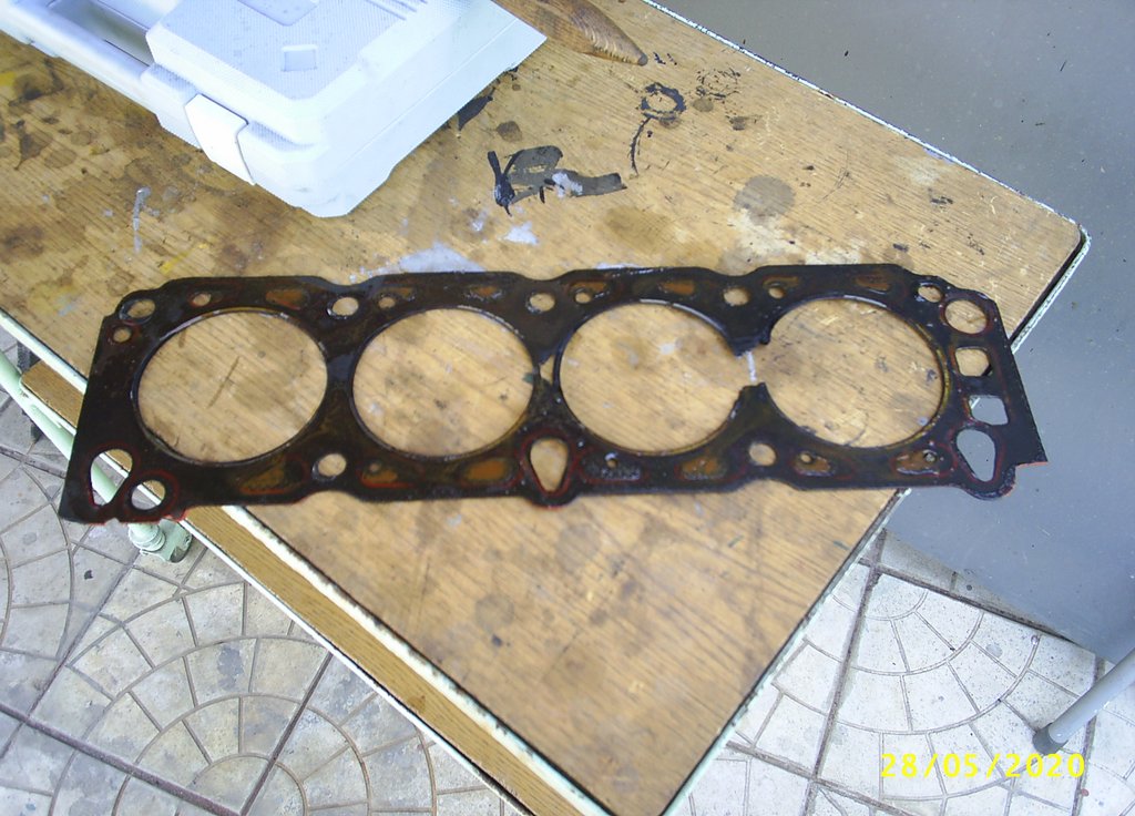

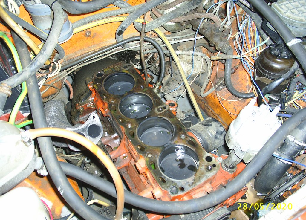

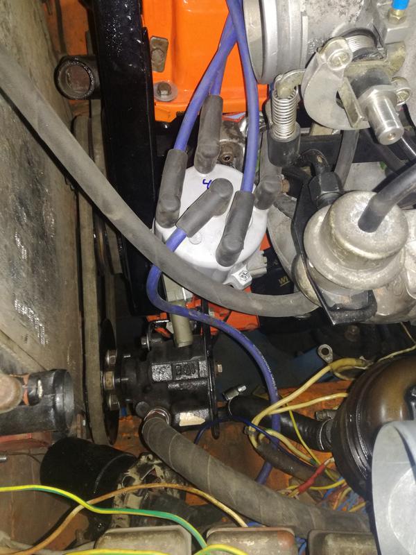

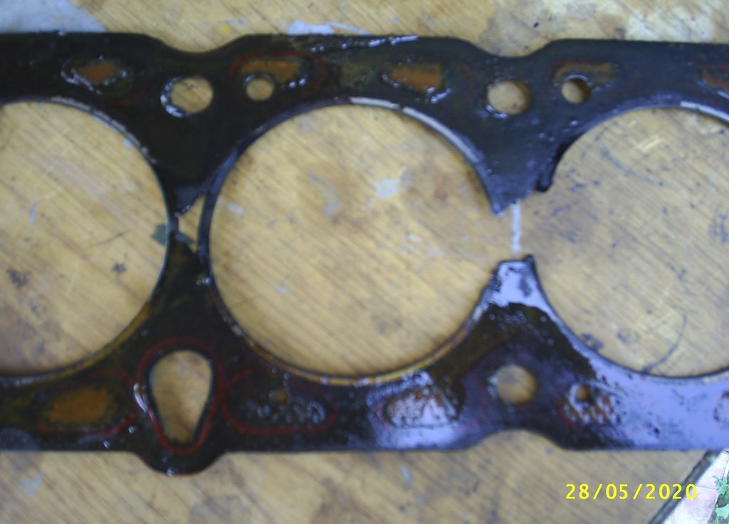

Geka Опубліковано: 22 червня 2020 Автор Скарга Поширити Опубліковано: 22 червня 2020 Вчера авто перестало заводится. С трудом добрались домой. Начал искать проблему. Как в прошлый раз первым проверил форсунки - работают. Искра - есть. Приехал Андрей, кое как завели, стреляет во впускной коллектор. Решили замерять компрессию. В 3 и 4 цилиндре 2. В остальных 11. Сняли клапанную крышку все целое. Сняли голову и оказалась проблема в прокладке. 1 Посилання на коментар Поділитись на інших сайтах More sharing options...
dimasldo Опубліковано: 22 червня 2020 Скарга Поширити Опубліковано: 22 червня 2020 Прокладка ГБЦ ещё родная? Посилання на коментар Поділитись на інших сайтах More sharing options...
D.Vader Опубліковано: 22 червня 2020 Скарга Поширити Опубліковано: 22 червня 2020 4 минуты назад, dimasldo сказал: Прокладка ГБЦ ещё родная? мотор таз же Посилання на коментар Поділитись на інших сайтах More sharing options...
dimasldo Опубліковано: 22 червня 2020 Скарга Поширити Опубліковано: 22 червня 2020 26 минут назад, D.Vader сказал: мотор таз же Какой таз? Я чёт думал форд! Посилання на коментар Поділитись на інших сайтах More sharing options...

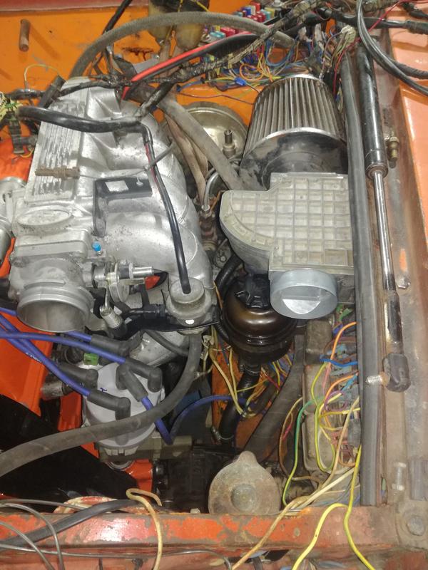

D.Vader Опубліковано: 22 червня 2020 Скарга Поширити Опубліковано: 22 червня 2020 6 минут назад, dimasldo сказал: Какой таз? Я чёт думал форд! Мне вот этот распределитель спереди таз напомнил. Нет? Посилання на коментар Поділитись на інших сайтах More sharing options...
Susanin_Dead Опубліковано: 27 червня 2020 Скарга Поширити Опубліковано: 27 червня 2020 там тазмотором и не пахнет, присмотрись к распределителю зажигания и положению маслофильтра Посилання на коментар Поділитись на інших сайтах More sharing options...
Gagai Опубліковано: 28 червня 2020 Скарга Поширити Опубліковано: 28 червня 2020 У него фордовский 2-х литровый мотор. Я с такого впускной коллектор на мосика через переходную плиту ставил, когда на инж переходил. Посилання на коментар Поділитись на інших сайтах More sharing options...

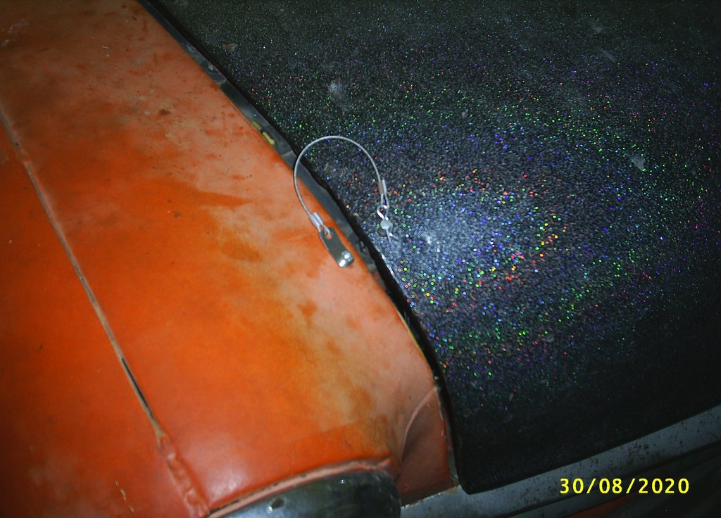

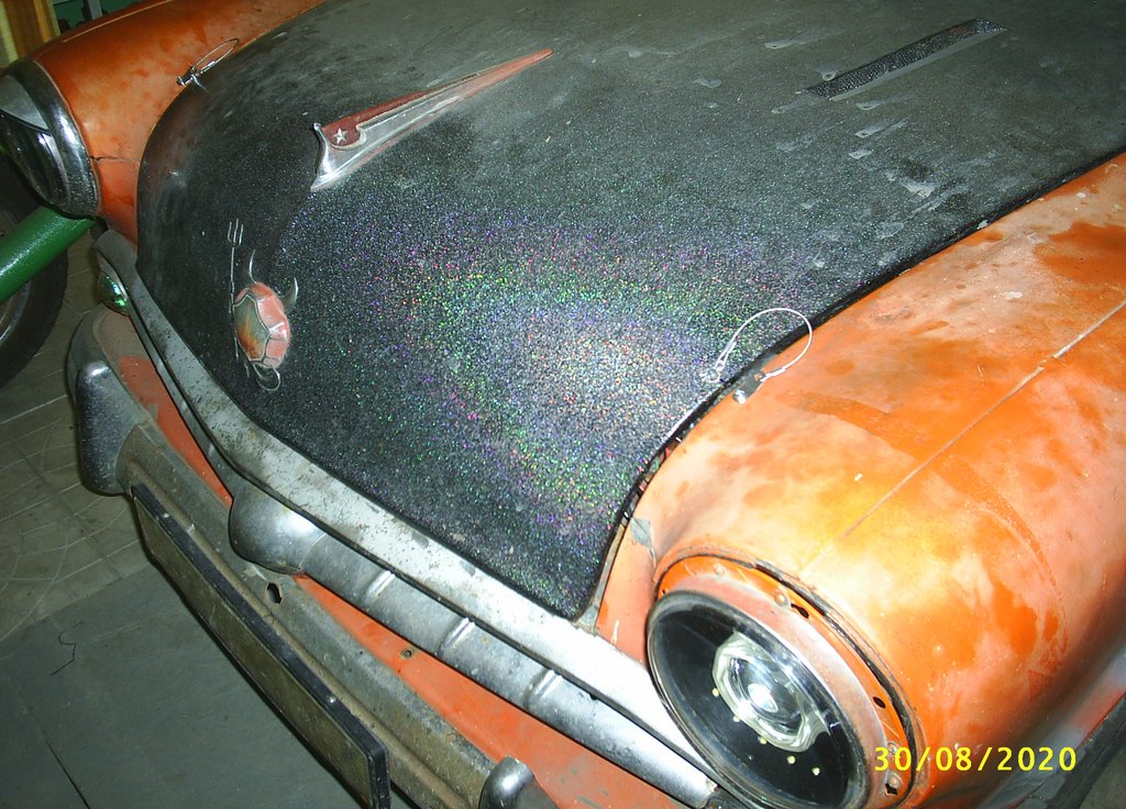

Geka Опубліковано: 30 серпня 2020 Автор Скарга Поширити Опубліковано: 30 серпня 2020 Собрал и завел: https://www.youtube.com/watch?v=kzE2R-YB2xA&ab_channel=ЕвгенийЧерницкий И поставил замки капота, т.к. родной замок не очень надежный: В 22.06.2020 в 14:35, D.Vader сказал: мотор таз же Мотор Ford 2.0 EFI Посилання на коментар Поділитись на інших сайтах More sharing options...
