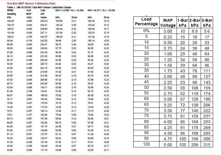

Сейчас посмотрел там стоит Рено или GM ДАД. Значит к нему должны приходить четкие 5В, а выходить согласно таблице в районе 4,75В, что соответствует атмосферному давлению. Два крайних провода + и -, а по середине сигнальный. Вот на крайних должно быть 5В, а по середине 4,75В. Если чего у меня пару таких валяются, но сначала проверь. Ещё может проблема в регуляторе холостого. У него сопротивление должно быть от 8ми до 10 Ом.
У нас было когда схватывала и сразу глохла - оказалось имо, но я сомневаюсь, что тут оно есть. Может сигналка стоит и глючит? Кстати, при запуске мозги берут сигналы с датчика коленвала, если есть фазы и датчики температуры, а вот сразу после запуска мозги начинают опрашивать ДАД или ДМРВ (у кого что стоит) и если там чё то не так, то мотор глохнет, т.к. не знает что с объемом воздуха. Поэтому проверь приходит ли питание на ДАД и что с него выходит по напряжению. Нашел по реношным моторам на мосиках полезную инфу, думаю что тебе пригодится, если ещё её не видел https://www.drive2.ru/l/695931762705958503/. Там очень толково расписано по комплектующим и отличиям.
