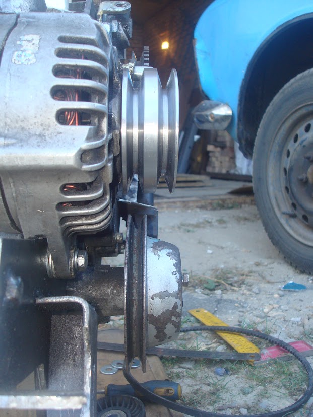

Ndrey Опубліковано: 5 жовтня 2015 Автор Скарга Поширити Опубліковано: 5 жовтня 2015 Пару фото. Так как родные опоры двигателя порвало, купил и подготовил к установке нивовские производства БРТ Пока двигатель не на месте сфоткал редуктор, маятник, место под радиатор 2108)) Ну и сделали такую красивую вещь Генератор перебрал, заменил подшипники. Передний загудел после того как оборвало болт крепления верхнего уха генератора и я так поездил. ну и кривой шкив свое дал (шкив ради интереса отдал на проверку биений) 1 Посилання на коментар Поділитись на інших сайтах More sharing options...

LEXANI Опубліковано: 5 жовтня 2015 Скарга Поширити Опубліковано: 5 жовтня 2015 А от чего это редуктор? И зачем ещё один паз на генераторе под ремень? Посилання на коментар Поділитись на інших сайтах More sharing options...
27-й Опубліковано: 5 жовтня 2015 Скарга Поширити Опубліковано: 5 жовтня 2015 А от чего это редуктор? И зачем ещё один паз на генераторе под ремень? предположу: Опель под насос ГУРа Посилання на коментар Поділитись на інших сайтах More sharing options...
Kondit Опубліковано: 5 жовтня 2015 Скарга Поширити Опубліковано: 5 жовтня 2015 Понятно что под гур, виш там трапеция вся опелевская? Посилання на коментар Поділитись на інших сайтах More sharing options...
27-й Опубліковано: 5 жовтня 2015 Скарга Поширити Опубліковано: 5 жовтня 2015 Понятно что под гур, виш там трапеция вся опелевская? на Опель нипахожа .. Посилання на коментар Поділитись на інших сайтах More sharing options...
Ndrey Опубліковано: 5 жовтня 2015 Автор Скарга Поширити Опубліковано: 5 жовтня 2015 Андрюха-ты темку по подушкам мою нашол? Нашел, и на ТКМе поспрашивал, и с СерегойВФС поговорил))) А от чего это редуктор? И зачем ещё один паз на генераторе под ремень? Редуктор омега А, маятник - тоже, опелевские сошки развернуты под наш палец. Трапеция родная, только удлинены z-образные элементы и сошки переделаны по Сингуринди. Паз под насос ГУРа. Посилання на коментар Поділитись на інших сайтах More sharing options...
