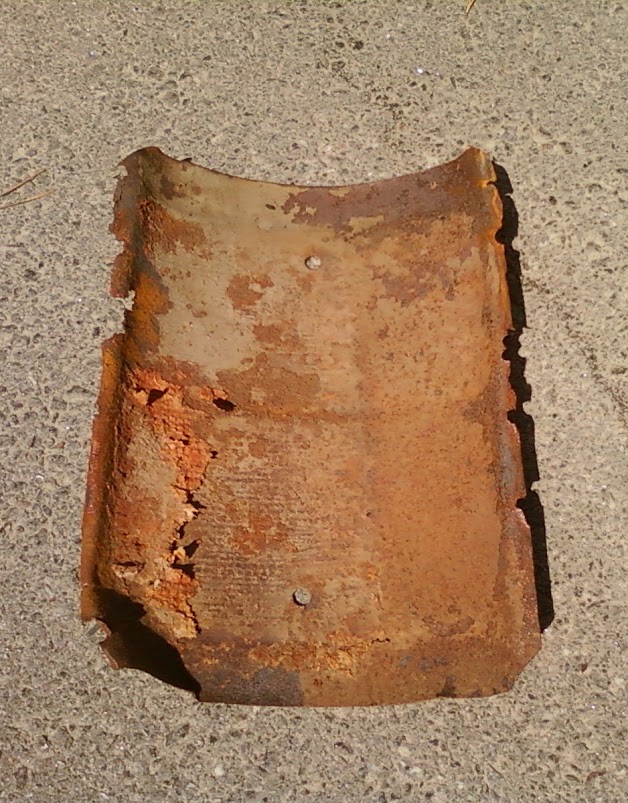

Ndrey Опубліковано: 16 серпня 2015 Автор Скарга Поширити Опубліковано: 16 серпня 2015 Гугл чего-то подправил после моего комментария, теперь ссылки на файлы нормальные. Вот что у меня отпало от резонатора: Посилання на коментар Поділитись на інших сайтах More sharing options...
SSK Опубліковано: 16 серпня 2015 Скарга Поширити Опубліковано: 16 серпня 2015 хех, нормально - у многих так отпадает. Посилання на коментар Поділитись на інших сайтах More sharing options...
