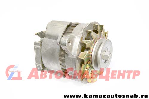

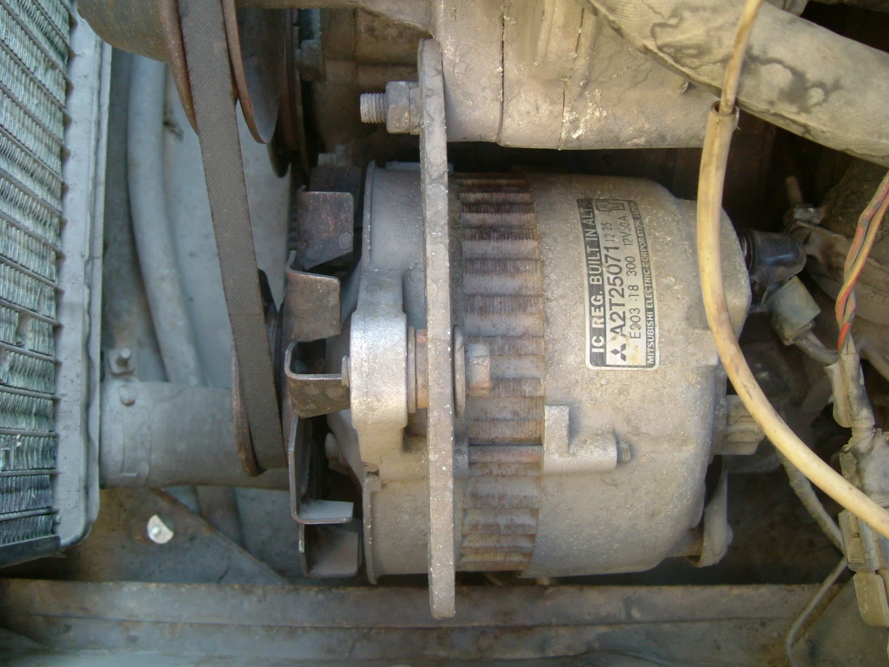

Серж Опубліковано: 23 липня 2010 Скарга Поширити Опубліковано: 23 липня 2010 У меня когдато был случай - крыльчатка генератора на поворотах лупила об лонжерон , ремень ростянулся или был не нашого размера и гена отпустился. Посилання на коментар Поділитись на інших сайтах More sharing options...

Серж Опубліковано: 23 липня 2010 Скарга Поширити Опубліковано: 23 липня 2010 S@K писал(а): СЕРЖ, я конечно может совсем тупой, но где на гене крыльчатка? И как она о лонжерон может бится? Siniy_Goblin, подушки движка вроде норм (я сам на них думал, пока не проверил), помойму движку пипец, товарищи успокойте меня плз, ну или подскажите что это ещё может быть? Крыльчатка сразу за шкивом. Посилання на коментар Поділитись на інших сайтах More sharing options...
S@K Опубліковано: 23 липня 2010 Автор Скарга Поширити Опубліковано: 23 липня 2010 Борменталь, спасибо за совет, я примерно так и подумал. Таки двиг на вскрытие . СЕРЖ, крыльчатка стоит на помпе, а не на гене, она о лонжерон бится не может даже по теории. (может бися гена, но не о лонжерон, а о крыло) Помойму мы о разных вещах разговариваем. GreenMile, на поворотах я сцепу не выжымаю. Я шо нада? Расшифруй мне пожалуйста фразу: "проерь осевое смещение КВ" Zazik, подушки я проверил чисто визуально, взял фонарик и зеркальце, вроде ничиго страшного. (а как подругому, двиг же не будеш скидывать) Посилання на коментар Поділитись на інших сайтах More sharing options...
Серж Опубліковано: 23 липня 2010 Скарга Поширити Опубліковано: 23 липня 2010 Ну чтож ты такой неугомонный вот . http://www.autosnabcentr.ru/fotozap/4595671049.jpg http://www.mzma.net/club/faq/p741.jpg Да я перепутал у меня такие проблемы были на 408 маторе извини. Вот вспомнил может камушек попасть между балкой и поддоном , и будет стучать в какомто положении двига. Посилання на коментар Поділитись на інших сайтах More sharing options...
