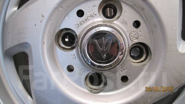

а под эти суппорта наши диски встанут???
станут. Тимоха ответил где смотеть ;)
перефразирую вопрос,фреза встанет или нет ? http://static.baza.farpost.ru/v/1432468237444_bulletin
http://alekoworld.narod.ru/spravazlk.htm
http://avtobot.by/article/vibor-litih-diskov-na-avtomobol/parametry-litih-diskov.html   вдруг что есть нужное для ответа.
Фреза встаёт.
У меня такого же плана стоят дискари.
Но родная штамповка уже не встаёт..
