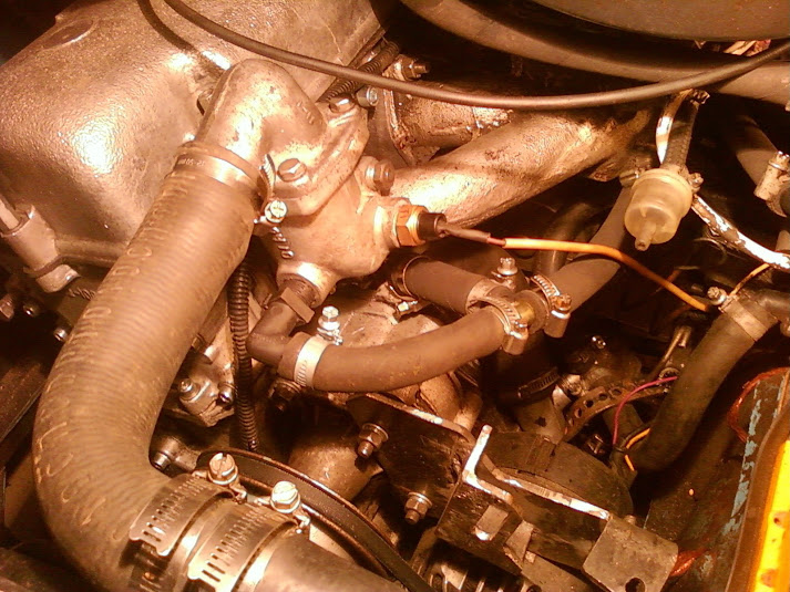

MeanStreak Опубліковано: 30 листопада 2014 Автор Скарга Поширити Опубліковано: 30 листопада 2014 Наконец то сделал в салоне "сан тропэ", установил электропомпу от газели в магистраль печкии и 4му цилтиндру облегчил жизнь, бо печка подключена к штуцеру возле 4го цилиндра, из-за газового редуктора, включенного вместо печки... фото будут завтро, ибо было уже темно... 1 Посилання на коментар Поділитись на інших сайтах More sharing options...
MeanStreak Опубліковано: 3 грудня 2014 Автор Скарга Поширити Опубліковано: 3 грудня 2014 Вопрос к знатокам! - можно ли так подключать охлаждайку на газ.редуктор? Или кто как поступает с выходящим с колектора штуцером под печку в старой модификации??? Посилання на коментар Поділитись на інших сайтах More sharing options...
leon Опубліковано: 4 грудня 2014 Скарга Поширити Опубліковано: 4 грудня 2014 набросай схему на бумаге и укажи какие диаметры патрубки там имеют. если редуктор параллельно печке и она прокачивается газеле-помпой, и нормально топит, но без эл.помпы может не хватать потока на печку. Посилання на коментар Поділитись на інших сайтах More sharing options...
MeanStreak Опубліковано: 4 грудня 2014 Автор Скарга Поширити Опубліковано: 4 грудня 2014 paint это жесть для эскизов... топит ща обалденно по сравнению с тем что было, и 4й цилиндр теперь не перегреется... радиатор печки старого образца, 10-15 градусов снимает меряли пирометром, если б 2х рядный поставить (говорят есть такое чудо) то будет ваще африка! Посилання на коментар Поділитись на інших сайтах More sharing options...
Kondit Опубліковано: 4 грудня 2014 Скарга Поширити Опубліковано: 4 грудня 2014 так как ты на рисовал - то воздух постоянно в редукторе жить будет. он со всей системы туда идет, а не в радиатор Посилання на коментар Поділитись на інших сайтах More sharing options...
Ndrey Опубліковано: 4 грудня 2014 Скарга Поширити Опубліковано: 4 грудня 2014 Я не так подключил. Термостат верхний. Печка: вход под 4 цилиндром через э\помпу, выход - в нижний патрубок радиатора, где краник, вкручен тройник из корпуса термостата вместо уголка. (в коллектор вкручен датчик для будущего моноинжа) Редуктор ГБО подключен был сначала в малый контур термостат-помпа, сейчас вход на штуцер в ГБЦ над 4 цилиндром, выход - в нижний патрубок радиатора, где краник . Греет отлично. Единственно -выходной патрубок печки высоко через родное отверстие и при замене ОЖ там воздух скапливается 1 Посилання на коментар Поділитись на інших сайтах More sharing options...
leon Опубліковано: 4 грудня 2014 Скарга Поширити Опубліковано: 4 грудня 2014 Движуха в блоке - и выход под 4-м и также выход из вп.коллектора, а вход это на помпа. Помпа качает в блок! На рисунке одно лишнее соединение тройник! Надо оставить от вп.коллектора на редуктор и от редуктор на вход помпы. Печка почти правильно, только её не нужно ставить под давление газеле-помпой (ГП). А лучше организовать подключение ГП на выходе в разрыв этого патрубка из печки. Посилання на коментар Поділитись на інших сайтах More sharing options...
