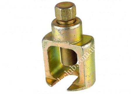

У меня съемник в виде скобы, которая цепляется за рычаг и двух болтов, один упирается в рычаг, второй в шаровую, он-же подходит для рулевых наконечников фото не могу найти Если еще в виде стаканчика с болтом сверху, типа такого но он рвет пыльники, я чаще пользуюсь первым. А соседи на СТО вобще не особо парятся, монтировкой дают натяжку в узел, пару ударов в рычаг/сошку и обычно оно разбирается.
Рульовий я поміняв запросто зйомником радянським як скоба, знявся відносно легко. Шаровим точно кабзда, дві нові купив. Думав зйомник все ж завести, щоб коли може пильник замінити якийсь. Десь бачив відео що просто газовим балоном гріли і шарова сама вискакувала.

если шаровым кабзда то снимаешь рычаг в сборе и выбиваешь шаровую молотком. ну или в тисах здоровых или прессе. или Гобразный с гайкой вроде нормально. подтягиваешь и бьешь. им и рулевые можно. но под рулевые я купил вилку. они у меня оооочень хренова снимаются всегда. прям с горелками и здоровой монтировкой. поэтому вилка норм тема!
