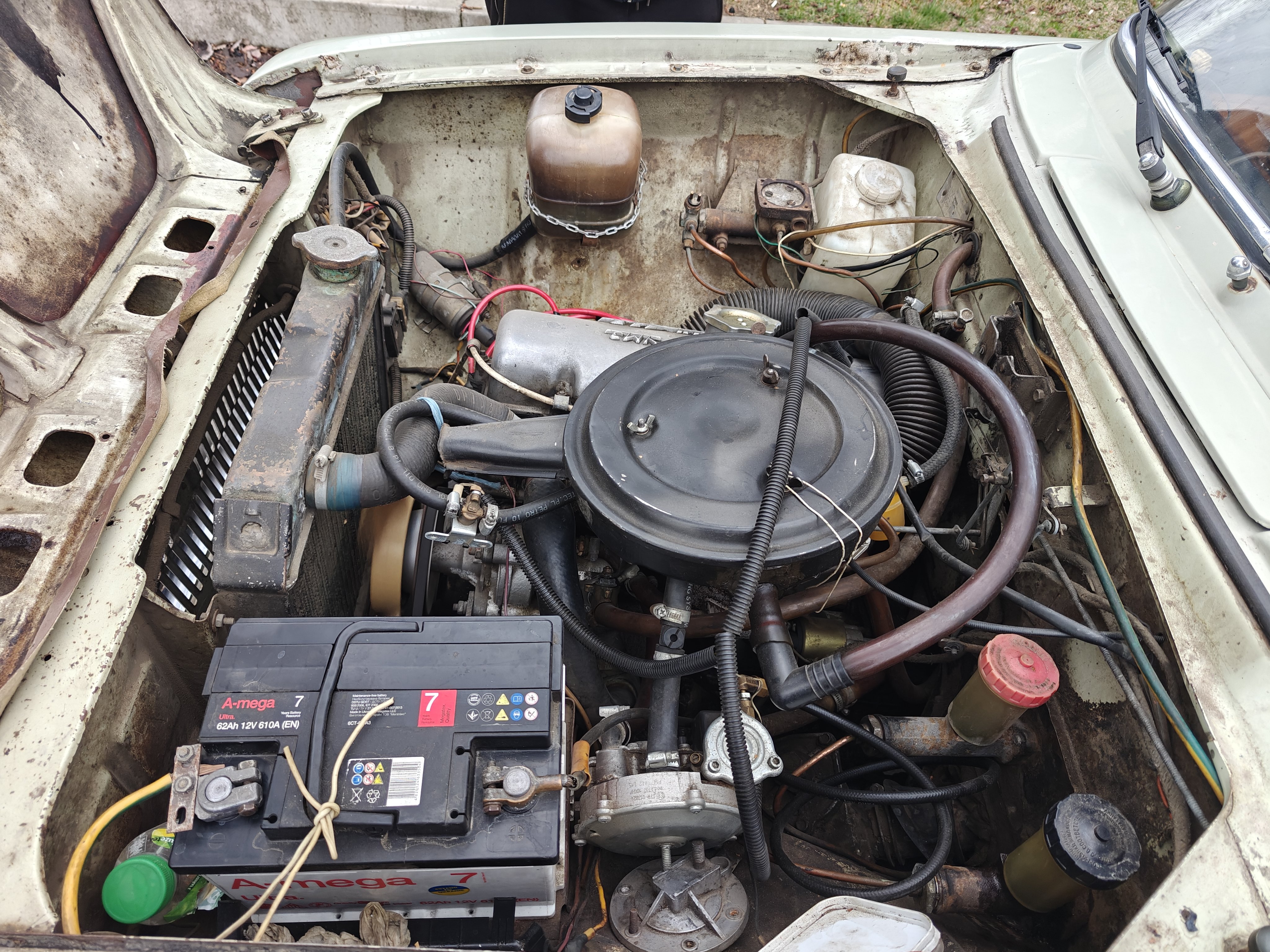

Думав. Шукав сигналку, але лиш знайшов пообрізувані провода які йдуть внікуди, видно вирізали її колись давно. Дійсно, хороша стаття. Так, там GMівський стоїть, на 1 бар, ще заводський. Треба буде перевірити. У мене на білому аналог такого стоїть, з секу-3 працює (він з ланоса 1.5 здається такий самий), якщо щось, то підкину з білого. Як буде нагода - буду знову з ним бавитись, все таки поки думаю, що нахімічено щось з ДПКВ. Оскільки думаю не спроста там кусок його роз'єму валявся))
Сейчас посмотрел там стоит Рено или GM ДАД. Значит к нему должны приходить четкие 5В, а выходить согласно таблице в районе 4,75В, что соответствует атмосферному давлению. Два крайних провода + и -, а по середине сигнальный. Вот на крайних должно быть 5В, а по середине 4,75В. Если чего у меня пару таких валяются, но сначала проверь. Ещё может проблема в регуляторе холостого. У него сопротивление должно быть от 8ми до 10 Ом.
У нас было когда схватывала и сразу глохла - оказалось имо, но я сомневаюсь, что тут оно есть. Может сигналка стоит и глючит? Кстати, при запуске мозги берут сигналы с датчика коленвала, если есть фазы и датчики температуры, а вот сразу после запуска мозги начинают опрашивать ДАД или ДМРВ (у кого что стоит) и если там чё то не так, то мотор глохнет, т.к. не знает что с объемом воздуха. Поэтому проверь приходит ли питание на ДАД и что с него выходит по напряжению. Нашел по реношным моторам на мосиках полезную инфу, думаю что тебе пригодится, если ещё её не видел https://www.drive2.ru/l/695931762705958503/. Там очень толково расписано по комплектующим и отличиям.

так там вроде или зажигание или форсы или все вместе не включаюется. тачка даж не пытается запускаться.
Если мозги родные москвичовские то не должно быть
Имобилайзера случайно нет? Если есть и не фурычит, то такая фигня может быть.
это на клапан адсорбера. и он даже залит чтоб лишних мыслей не возникало. и еще около эбу в жгуте помойму кондиционерный разъем есть. ддт2000 лайт. винда желательно хп. и на восьмерке я запустил в режиме совместимости. на более свежих не пробовал. браузерный ддт2000 сильно дикая и древняя дичь. хотя в основном мануалы для него. но ставишь всю пачку. а запускаешь именно лайт. там еще драйвера на сам шнурок надо аккуратно приколхозить. платы в шнурках то все поддельные. и не всегда драйвера с официального сайта разработчика оригинальных микросхем становятся, ибо есть защита. у меня два шнурка. на один только с родного диска стали. но всеравно надо постигать этот дзен. иначе дорого и долго наугад тыкаться и менять все подряд. еще может быть ему много или мало воздуха. форсы сикают нормально? мож банально топлива не хватает. еще иногда форсунки могут пропускать бенз или долго закрываться и его просто заливает. искру на всех выходах катушек проверь (только при помощи свечки. проводом на кузов нельзя). заодно глянешь не пропадает ли она внезапно при заводке. на дпкв может мусор прилипать. снимать его канеш не очень удобно. ставить еще неудобней. и проверь шланг и разъем дад. поидее у реноговно 2 основных датчика. это дпкв и дад. без остальных(или если они глючат) он в принципе заводится и работает. или попробуй на какомнить эфире или очистителе карба запустить.(только огнетушитель рядом держи, а лицо подальше. вдруг чихнет) зы. из области удивительного проверь выхлоп. мож там кто то гнездо сделал. я свой мотор тож чуть ли не неделю заводил. поитогу оказалось на купленной проводке(брал отдельно от мотора) небыло перемычки питания на эбу. и никто не догадался и не подсказал. книга и схема тогда очень выручили...
Пробував, якщо з нажатою педаллю запускати - чути, що обороти намагається набирати, але всеодно глохне через секунду. от значить треба буде так бавитись)) десь у мене валявся якраз на фтді вагком, треба буде знайти чек є, але не горить в принципі першим ділом її почистив, має все гуд бути. Там ще якийсь провід з штекером з жгута форсунок виходить, але нікуди не підключений (не такий як у форсунок). І підключати його нікуди))
В наявності Блок запобіжників (172.3722-08) ВАЗ 2108, Москвич 2141 б/в старого зразка Код товару: 12118 Ціна: 202.00 грн. замовити можно тут 👇
может рхх залип? если педаль газа нажать мож заведется? тазиковского эбн от боша кстати вполне хватает. если стакан со временем разломаешь, то от калины нормально колхозится. форсунку закисшую подключи на минус, а плюсом короткими тычками тыкай на аккум. должна раздупдится со временем. я так с покупными форсами как то час или даже больше сидел. поначалу абсолютно глухо было. а потом все 4 ожили. а вообще диагностика через ноут вагком на ftdi и ddt2000 очень сильно облегчит жизнь и поиски причин. там и датчики с ошибками. и обороты видно даже когда стартером крутишь. чек в приборке есть? загорается и тухнет? после попытки запуска не загорается? помойму дпкв один из немногих датчиков на который чек загорится. но это не точно. надо почитать. проверь массу моторной косы. она в районе рампы и ресивера спереди прикручивается. двойной черный провод выходит из жгута форс. если не прикручен, тож могут быть веселые ситуации как у тебя. еще метки проверь. маховик в окошке и прицел на кожухе и шестеренке распредвала. (если что, на шкиве ключ на 18) зы. главное правило реноговно 1й цилиндр у маховика. ззы. цветная электросхема по реномотору хорошая в книге зарулем своими силами. да и не только электросхема там хорошая. а еще много чего хорошего, весьма полезная книга. и цветная.
Був сьогодні в "накопичувачі", поколупався трошки з реногором. Чого добився: Поставив новий бензонасос magnetti marelli MAM00028, до того там стояв від 2109інж насос просто вкинутий в колбу. Новий насос бенз качає, тиску дофіга (як зняв шланг з рампи, то звідти фонтан нормальний бризнув). Уже гуд. Залити в бак, правда, прийшлось 15л, щоб насос хоч діставав бенз, бак був сухий повністю, ні краплі)) далі не було іскри - там стояв замок від 2110 з релюхами, котрий не дуже то і контачив. Взяв інший замок який у мене там валявся - з ним уже йшов плюс на головне реле, з'явилась іскра, але форсунки не показували ніяких ознак життя, то видалив емулятор форсунок від ГБО2, підключив форсунки як має бути по штату, напряму. Все ще нічого - то вирішив подати на них +12 напряму, коли вони під тиском. 1, 3 та 4 форсунки таким чином "роздуплились", почали клацати, та було чути як пшикає пальне з них. А от форсунка 2-го циліндру ну ніяк не хотіла відлипати таким чином, не клацає. Також ВВ провода стояли не в правильному порядку, та на катушках хтось їх не правильно підписав, то підключив їх як має бути. В такому сеті запускається на 1 секунду і тут же глохне (на 3 циліндра, звійсно-ж, одна форсунка в ауті). Чому - хз )) Контакти головної моторної колодки чистив ще перед тим. Пробував також напряму насос з плюсом форсунок заживити - те саме, тобто це не живлення насосу чи форсунок. Якщо в наглу крутити стартером далі, як він оце секунду попрацює - всеодно заглохне і вже більше не схоплює, хіба іноді хлопає в глушак або у впуск. Якщо вимкнути запалювання та увімкнути назад і пробувати запустити - запуститься знову на секунду і обрубиться. На рамці радіатора лежав шмат якогось роз'єму, вже як приїхав додому нагуглив, що це роз'єм ДПКВ (здається саме частина, котра йде з сторони самого ДПКВ). Десь вичитав, що якщо його не правильно підключити - саме і буде так себе вести, запускатись на секунду і глохнути. Не знаю, наскільки це правда. Можливо до нього вже хтось лазив і щось там накрутив. На жаль нагулити цього там неможливо було, бо там зв'язку немає ні в одного з операторів)) От тепер думати, що там ще може бути, бо як буде нагода знову туди з'їздити, то хотілось би таки його уже якось оживити, а не тягнути на тросу))
