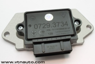

Санек2141 Опубліковано: 17 листопада 2013 Автор Скарга Поширити Опубліковано: 17 листопада 2013 Посоветуйте теперь МД и АЗ какое лучше взять и комутатор запасной 729или другой какой? Посилання на коментар Поділитись на інших сайтах More sharing options...
anatoly Опубліковано: 17 листопада 2013 Скарга Поширити Опубліковано: 17 листопада 2013 комутатор 0729.3734 1 Посилання на коментар Поділитись на інших сайтах More sharing options...
