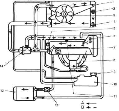

GreenMile Опубліковано: 16 січня 2011 Скарга Поширити Опубліковано: 16 січня 2011 1 – радиатор; 2 – термовыключатель элетровентилятора охлаждения радиатора; 3 – электровентилятор; 4 – сливной кран радиатора; 5 – датчик температуры охлаждающей жидкости; 6 – водяной насос; 7 – двигатель; 8 – впускная труба; 9 – пробка расширительного бачка; 10 – расширительный бачок; 11 – сливная пробка двигателя; 12 – кран радиатора отопителя; 13 – радиатор отопителя; 14 – термостат; ****А – путь жидкости при открытом термостате (двигатель горячий); В – путь жидкости при закрытом термостате (двигатель холодный). ******Система охлаждения МеМЗ-3071 аналогична МеМЗ-245 за исключением: - отсутствует датчик включения вентилятора радиатора (эту функцию осуществляет контроллер); - вместо подогрева пускового устройства карбюратора осуществляется подогрев корпуса дроссельной заслонки. Взято с ЗАЗ форума. Посилання на коментар Поділитись на інших сайтах More sharing options...
