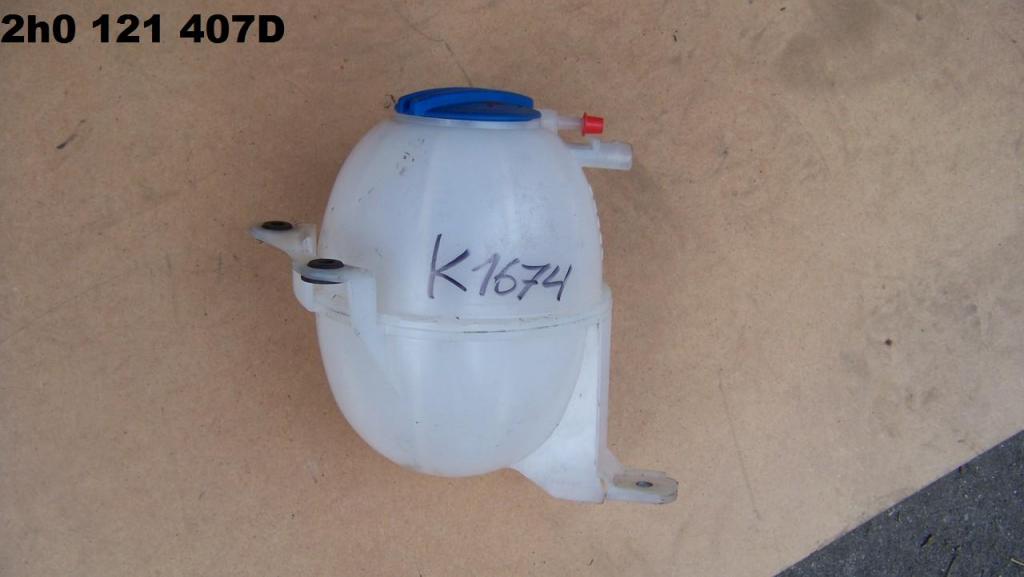

Susanin_Dead Опубліковано: 30 серпня 2019 Скарга Поширити Опубліковано: 30 серпня 2019 амарок Посилання на коментар Поділитись на інших сайтах More sharing options...
D.Vader Опубліковано: 30 серпня 2019 Автор Скарга Поширити Опубліковано: 30 серпня 2019 1 минуту назад, Elektrod сказал: наприглад під РЦС то там є лючок для перевірки зазору Гемор крепления плюс вот эта фигня с шторкой распределителя. Не, нафиг Посилання на коментар Поділитись на інших сайтах More sharing options...
Susanin_Dead Опубліковано: 30 серпня 2019 Скарга Поширити Опубліковано: 30 серпня 2019 Только что, Elektrod сказал: Якщо ставить в нижній частині колокола, наприглад під РЦС то там є лючок для перевірки зазору і вагон місця для дрелі з двадцятим свердлом венец торчит сильнее чем зубы для ДПКВ иначе будет нежелательный контакт с стартером Посилання на коментар Поділитись на інших сайтах More sharing options...
D.Vader Опубліковано: 30 серпня 2019 Автор Скарга Поширити Опубліковано: 30 серпня 2019 1 минуту назад, Susanin_Dead сказал: амарок О. Интересно. Вот бы диаметр пощупать Крышку с шарика я благополучно спаганил лимонной кислотой, клапан растворился Посилання на коментар Поділитись на інших сайтах More sharing options...
Susanin_Dead Опубліковано: 30 серпня 2019 Скарга Поширити Опубліковано: 30 серпня 2019 диаметр более менее похож на "шарик" но Амароковский ещё и вытянут вверх Посилання на коментар Поділитись на інших сайтах More sharing options...
D.Vader Опубліковано: 30 серпня 2019 Автор Скарга Поширити Опубліковано: 30 серпня 2019 Только что, Susanin_Dead сказал: но Амароковский ещё и вытянут вверх Хотел вообще его переместить в другое место, а бачок омывайки вообще под крыло повесить, пока не знаю, как сделать. Думал омывайку вперед поставить, где-то возле фар, и утеплить, насос мощненький внешний есть (от восьмерьки нового образца, хотя я очень искал старого). Проблема с заливкой жижи в бачок стоит Появился новый сосед по гаражам, с 24-01 Ух бляха. Охренительная. Состояние идеал по крайней мере в салоне. И вот я посмотрел на обдув заднего стекла вентилятором, и как-то захотел себе вместо обогрева стекла Посилання на коментар Поділитись на інших сайтах More sharing options...
