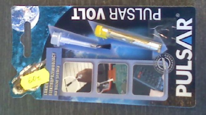

scor.p Опубліковано: 11 грудня 2014 Скарга Поширити Опубліковано: 11 грудня 2014 У меня есть традиция. Последние лет 5 каждую зиму я восстанавливаю нити обогрева заднего стекла. Эта зима не исключение. Т.к. тема болящая, опишу наиболее простой и действенный способ восстановления нитей. 1. Поиск обрыва. Все говорят "лампочкой", "мультиметром". Если там не отгорело пара сантиметров, а просто локальный обрыв(а их 99% именно таких и бывает) Я предлагаю вариант "кружечкой". или "чайничком" Тобеж кипяточком. Иллюстрирую. Типа решили с Мишей попить чай на задней полочке. Запотеваем. Включаем обогрев. Внимательно смотрим вдоль неработающей нитки. Миша передаёт привет всем кто ищет обрывы лампочкой и другими извращенскими методами. На фото обрыв видно не сильно хорошо, но в жизни более чем наглядно! Якорим место обрыва жевачкой(с наружной стороны естессна), и перемещаемся в гараж. В летнее время снизу подносим свежезакипевший чайник без крышки, сверху поливаем стекло из шланги. Эффект точно такой-же! 2. Подготовка. Если клеим зимой, нуна хоть немного тёплое помещение тепловентилятор или промышленный фен.Ибо стекло холодное и когда к нему подносишь руки, оно начинает потеть. Ни изолента, ни клей к такому безобразию не подготовлены. Поэтому далее нужно почти всё-время дуть тёпленьким потоком воздуха на стекло. Обесжириваем и с двух сторон нити клеим изоленту. При более детальном рассмотрении видим, что заклеил немного корявенько. Миша негодует. Мне пофик, как говорится и так сойдёт. У меня двухкомпонентный клей. Поэтому согласно пропорциям в инструкции мешаем бодягу Миша наблюдает. Второй медведь на заднем плане женщина, ей пофик, она втыкает в окно. 3. Заклейка. Дальше мажем это всё с хорошим перекрытием по нитке и утолщением над местом разрыва(опять-же по инструкции) И снимаем изоленту. Получается вот такая картинка История заклеек, и ведь это только часть стекла! 4. Сушка. Т.к. мой клей можно сушить на горячую. Дальше включаем мотор и обогрев стекла. Когда выключается таймер из этой темы http://moskvich.net/topic/7088-реле-обогрева-заднего-стекла-2141-с-таймером/ Приносим ещё одну кружку, повторно включаем, и проверяем не сдохла-ли опять эта, или другая нитка обогрева, убеждаемся что он продолжает работать, глушим машину, и идём пить чай. При выборе клея будьте аккуратны, некоторые клеи нужно сушить около суток при комнатной температуре. Используемые материалы. Клей такой: Изолента чёрная 3М. (не фоткал) используемая музыка: И вот так каждую зиму... Всё! 6 Посилання на коментар Поділитись на інших сайтах More sharing options...
NEPTUN Опубліковано: 11 грудня 2014 Скарга Поширити Опубліковано: 11 грудня 2014 Откуда у тебя столько порывов,и что означает "каждую зиму" ? Я так понял в клее какая-то токопроводящая составляющая? Посилання на коментар Поділитись на інших сайтах More sharing options...

scor.p Опубліковано: 11 грудня 2014 Автор Скарга Поширити Опубліковано: 11 грудня 2014 Откуда у тебя столько порывов,и что означает "каждую зиму" ? Я так понял в клее какая-то токопроводящая составляющая? это специальный токопроводящий клей именно для этих целей. на упаковке ведь написано. каждую зиму, это значит каждую зиму. он обычно зимой у меня перегорает. ибо крышка не родная(хотя на этой машине она уже больше чем на доноре) но обогрев фиговый... я пока на свету неработающую нитку рассматривал, нашёл 3 потенциальных места обрыва. Посилання на коментар Поділитись на інших сайтах More sharing options...

Александр_Semezkiy Опубліковано: 11 грудня 2014 Скарга Поширити Опубліковано: 11 грудня 2014 А где клей покупал? Посилання на коментар Поділитись на інших сайтах More sharing options...
scor.p Опубліковано: 12 грудня 2014 Автор Скарга Поширити Опубліковано: 12 грудня 2014 А где клей покупал? на рынке. в профильных магазах по автохимии он тоже продаётся. и в инете наверняка есть. Посилання на коментар Поділитись на інших сайтах More sharing options...
Александр_Semezkiy Опубліковано: 12 грудня 2014 Скарга Поширити Опубліковано: 12 грудня 2014 на рынке. в профильных магазах по автохимии он тоже продаётся. и в инете наверняка есть. В прошлом году искал, нигде нет, не в автомагазинах, не на раскладках, Нашол тюбик, 2 мл, "Контактол" за немалые деньги. Так хотел узнать цены данного средства, и места покупки. Посилання на коментар Поділитись на інших сайтах More sharing options...
scor.p Опубліковано: 12 грудня 2014 Автор Скарга Поширити Опубліковано: 12 грудня 2014 В прошлом году искал, нигде нет, не в автомагазинах, не на раскладках, Нашол тюбик, 2 мл, "Контактол" за немалые деньги. Так хотел узнать цены данного средства, и места покупки. нашёл одну сцылку, 224грн.... я брал на рынке под заказ, около 5 лет назад за 60 грн. яб спросил в бааааальшом магазине, дык он у нас закрыт с начала лета просто на рынке врядли ктото подобное держит. пробуй поискать DoneDeal DD6590, DD6591 местами вроде с ценами стреляет, хотя цены абсолютно не радостные... и ваще неясна логика чо он так подорожал... ибо он стоил около 8 баксов. я врядли покупал его когда доллар был ещё около 5... хотя всё может быть... зы. контактол россейский ещё есть, тот дешевле. есть ещё чота такое http://forum.autoua.net/files/7786230-s-untitled.JPG (в 2013м году народ на рынке в киеве покупал) ззы. они на основе серебрянной пыли, вот и поэтому такие дорогие зззы. погуглил, пульсар-вольт вроде есть в продаже 1 Посилання на коментар Поділитись на інших сайтах More sharing options...

Александр_Semezkiy Опубліковано: 12 грудня 2014 Скарга Поширити Опубліковано: 12 грудня 2014 нашёл одну сцылку, 224грн.... я брал на рынке под заказ, около 5 лет назад за 60 грн. яб спросил в бааааальшом магазине, дык он у нас закрыт с начала лета просто на рынке врядли ктото подобное держит. пробуй поискать DoneDeal DD6590, DD6591 местами вроде с ценами стреляет, хотя цены абсолютно не радостные... и ваще неясна логика чо он так подорожал... ибо он стоил около 8 баксов. я врядли покупал его когда доллар был ещё около 5... хотя всё может быть... зы. контактол россейский ещё есть, тот дешевле. есть ещё чота такое http://forum.autoua.net/files/7786230-s-untitled.JPG (в 2013м году народ на рынке в киеве покупал) ззы. они на основе серебрянной пыли, вот и поэтому такие дорогие зззы. погуглил, пульсар-вольт вроде есть в продаже Спасибо, буду размышлять) Посилання на коментар Поділитись на інших сайтах More sharing options...
scor.p Опубліковано: 18 жовтня 2015 Автор Скарга Поширити Опубліковано: 18 жовтня 2015 У меня есть традиция. Последние лет 5 каждую зиму я восстанавливаю нити обогрева заднего стекла. Понеслась. 1. Паруем чашкой. В этом году Мише глубоко фиолетово что там происходит. Даже модной чашкой не заинтересовался негодник! 2. Тут более чётко, чем в первом посте видно место обрыва. Отмечаем с обратной стороны. 3. Обесжириваем и заклеиваем изоленту. В инструкции не нашёл(сейчас вроде уже другая расширенная инструкция), но по опыту предыдущих лет, с перекрытием в сантиметр, над местом обрыва самый толстый слой клея. 4. Замазывание. От первого поста это сообщение отличается тем, что был использован недорогой клей solder-paint с olx. ребята с Мариуполя. (сцылка ниже есть, но они иногда меняется. лучше просто искать поиском по названию) всё прошло не так гладко, но спустя 4 вечера я добился положительного результата почти без побочных действий. Фоток мучений нет. Опишу как надо мазать. 4.1 Из многожильного медного провода 0.35-0.4 квадрата выделяем одну нитку жилы длинной размером обрыва + 10мм. (если разрыв типа царапины, то 10мм) и делаем её идеально ровной. Я брал не лужёную проволоку, она более мягкая, и можно немного подогнуть прям внутри клея.(для тех кто не в курсе лужёная - белая, нелужёная - жёлтая) 4.2 Ваносим слой клея с перекрытием по 1 см в каждую сторону от разрыва 4.3 Берем нашу проволочку, и прилепляем к этому клею. Чтоб середина проволочки была как раз над местом разрыва. Вдавливая во внутрь зубачисткой. общий вид получается как будто проволочки там и вовсе нет. 5. Отрываем изоленту. Если что-то пошло не так(например изолента начала вытягивать проволочку), клей хорошо втягивается в себя, можно всё подкорректировать кончиком зубочистки(я корректировал). Если всё пошло не так, то клей отлично стирается спиртом! Используемая музыка ВНИМАНИЕ! На длину проволочки нить не греется. Если у вас 4 см обрыва, то это будет некислое не прогреваемое пятно. Клеить надо 1 раз. Если появится нанести ещё один слой на засохший клей, надо стирать полностью до заводской нити обогрева и клеить всё заново! Клей сохнет сутки!!! Держится хорошо, отскребал, знаю. --------------------------------------- Дальше идёт хронология мучений, для тех кто следил каждый день. Используемые материалы скажу после высыхания и тестового использования обогрева. Это не супер дорогой клей который был до этого. Но и сохнет он 12-24 часа. Я результат будет известен завтра вечером. (типа интрига) --------------------------------------- в общем, испытания завершились, в месте обрыва традиционно чуть быстрее греется, а может я слой не положил достаточной толщины. Но! весчЪ работает!!! вот они на олх http://mariupol.don.olx.ua/obyavlenie/tokoprovodyaschiy-kley-solder-paint-2-gramm-blister-IDfKTtO.html#e2c34a03bf за рекламу мне не платят, может кому-то просто пригодится. дешево и доступно. 2 грамма при разумном использовании хватит на восстановление 1-2 небольших обрывов. (при очень аккуратном наверно и больше, но пепред использованием его надо размешивать, от чего растекается по стенкам колбы и зубочистке) спасибо Денису, Den за наводку на ребят --------------------------------------- дальнейшие испытания выявили излишний нагрев места обрыва.... нить работает, но на месте заклейки греется так, что обжигает палец... нипорядок. нафигачил толстенный слой. вроде более-менее стало. если вдруг чего не срастётся - буду звонить производителю. --------------------------------------- шёл третий день мучений. всё-таки интересно, можно бюджетно добиться результатов или нет увеличение слоя толку не даёт. на незаведенной машине всё нормально. как только заведёшься, стекло опять накаляется в месте разрыва. позвонил производителю, по составу ничо решить нельзя, посоветовал заармировать проволочкой. в принципе и сам думал о этом варианте. сказал что ложить клей надо разово, толстым слоем. в общем очередной увлекательный вечер. всё счистил и смысл(сначала чистил лезвием со строительного ножа, когда остался тонкий слой "раскисливал" спиртом и стирал тряпочкой). очередная заклейка готова. ждёмс высыхания. попутно нашёл что DoneDeal есть в продаже за дурные деньги, но есть. --------------------------------------- ИТОГИ(успешные): после армировки проволочкой, на размер проволочки нить вообще перестала греться пофик, переделывать не буду. манипуляции и изощрения добавил в тело сообщения 1 Посилання на коментар Поділитись на інших сайтах More sharing options...
