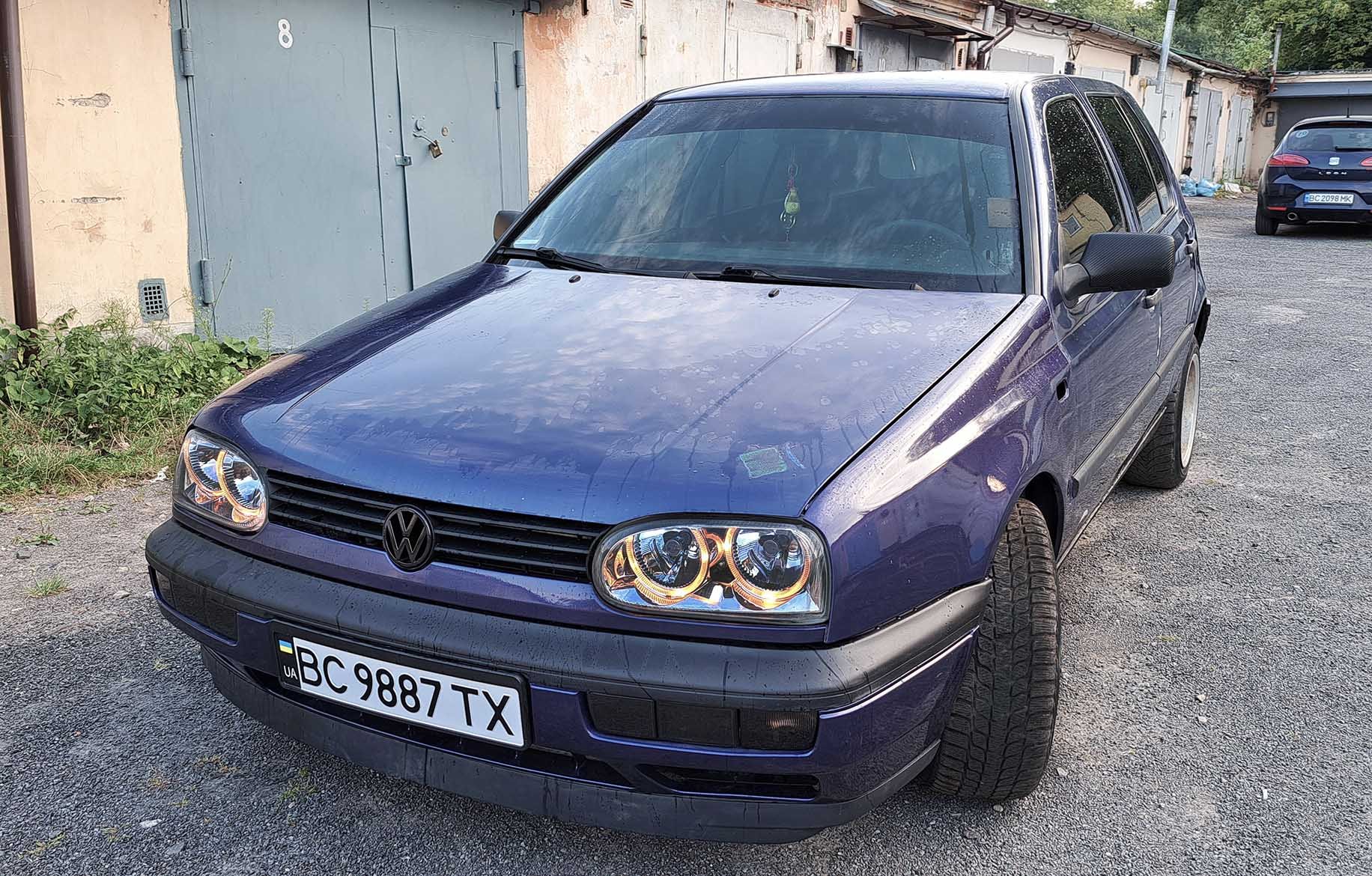

  2. Він якийсь притонований такий. Щось типу Hella Black
  3. Так, але у Г3 свій підфарник, не як у пассатів.
