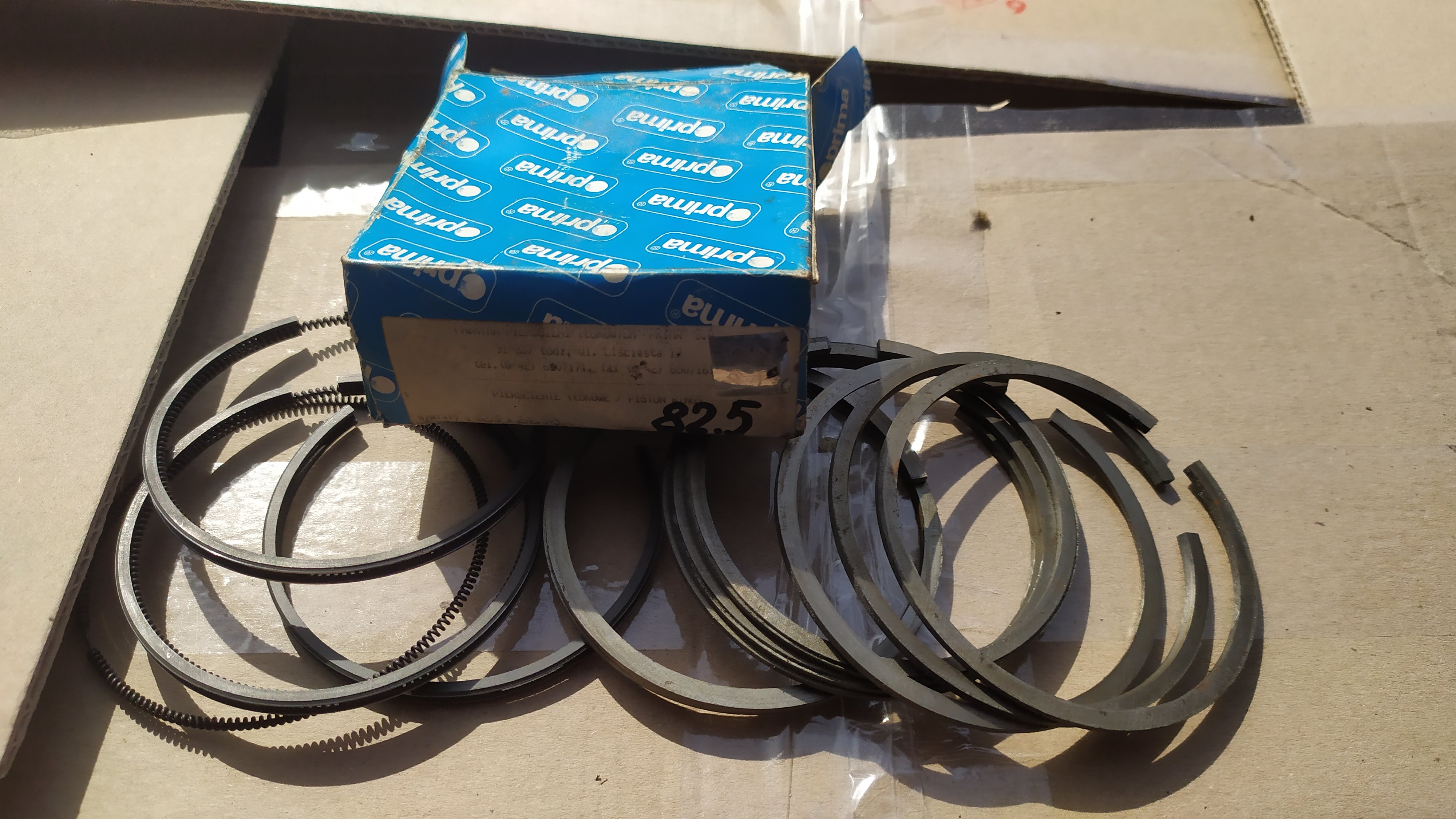

  2. Продам поршневі кольця: 82,0 - 500 грн 82,5 - 250 грн (відсутні два маслозємні кільця) О97О136381
  3. Продам поршневі кольця: 82,0 - 500 грн 82,5 - 250 грн (відсутні два маслозємні кільця)
