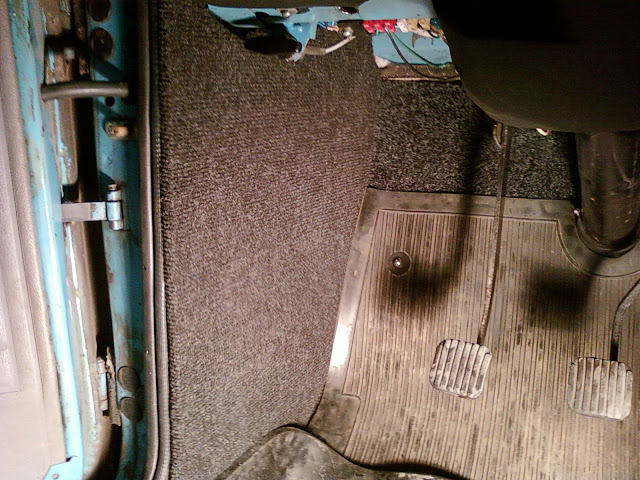

Ndrey Опубліковано: 3 жовтня 2011 Скарга Поширити Опубліковано: 3 жовтня 2011 В общем приурочил я это к замене сидений - поставил от Вольво 460 (подаренные). Для начала счистил заводскую мастику. Отверткой , потом болгаркой со щеткой. потом протер 647 растворителем. Проблемные места (ржавчина и прочее) болгаркой со щеткой, преобразователь ржавчины. 2 раза. Вварил крепления сидений. Сварные швы почистил болгаркой со щеткой и прошелся преобразователем APP. Потом грунтовка и краска. Потом 2 слоя мастики https://lh5.googleusercontent.com/-E-wKQNy0OVY/ToFh3t8tYBI/AAAAAAAAAHE/arxk7E44cjQ/s640/110923-202829.jpg[/img] Потом 2 слоя еврорубероида 2 мм (спасибо Серж) вдоль и поперек салона Потом уложил изолон 3004 (4мм толщина) https://lh4.googleusercontent.com/-9wSlXJsDH3Q/ToFfzmiMvKI/AAAAAAAAAFA/MKApsJx7BJk/s640/110926-220458.jpg[/img] Потом ковролин одним куском. Купил 1,6 х3 м (меньше 3 м нет). Уложил одним куском. https://lh4.googleusercontent.com/-RIs_ANiBGlU/ToKzCO5VKnI/AAAAAAAAAIE/8iSU5A7okww/s640/110927-221121.jpg[/img] Ну а сверху родные резиновые коврики и ковши на передок. Сзади надо подобрать - не влазят старые. Также сразу сделал заглушки справа и слева для водителя и пассажира (предохранители перенес и антенну убрал) Проехался пока немного, но понравилось. Стало гораздо тише. По времени заняло 1 месяц: 4 полных дня и 3 недели по 2 часа вечером. Посилання на коментар Поділитись на інших сайтах More sharing options...

Ndrey Опубліковано: 4 жовтня 2011 Автор Скарга Поширити Опубліковано: 4 жовтня 2011 Ковролин просто положен. Спереди прижат родными ковриками и боковинами, на тоннеле пластиковой заглушкой КПП (у меня ВАЗ), потом ручником и сзади под сиденьем защелками. С боков хочу прижать уголком, так как родные накладки на порожек уже не подходят. Посилання на коментар Поділитись на інших сайтах More sharing options...

jew_zp.ua Опубліковано: 4 жовтня 2011 Скарга Поширити Опубліковано: 4 жовтня 2011 Ковролин просто положен. ..... хочу прижать уголком, так как родные накладки на порожек уже не подходят. странно, что не подошли родные накладки порогов... у меня все чудесно встало на свои места, судя по описанию твой "бутерброд" гораздо тоньше того что у меня получился .... я ведь под кавролин и родную обесшумку и резиновые коврики спрятал... даже резиновая накладка под задним сидением и та установлена на свое место... Посилання на коментар Поділитись на інших сайтах More sharing options...
Ndrey Опубліковано: 4 жовтня 2011 Автор Скарга Поширити Опубліковано: 4 жовтня 2011 Сиденья-то другие - я полностью срезал старые крепления и вварил новые, плюс под стойкой вварил гайку для ремней безопасности. Посилання на коментар Поділитись на інших сайтах More sharing options...

jew_zp.ua Опубліковано: 4 жовтня 2011 Скарга Поширити Опубліковано: 4 жовтня 2011 ......полностью срезал старые крепления и вварил новые..... получается у тебя изменилась геометрия... и родные порожки не то что бы не помещаются, а по профилю (геометрии) теперь не подходят... а я то смотрю и думаю ... почему не вижу "поперечину" под передним сиданьем ты ее срезал или ее не было? если срезал, не опасаешься что уменьшится жескость кузова? Посилання на коментар Поділитись на інших сайтах More sharing options...
Ndrey Опубліковано: 4 жовтня 2011 Автор Скарга Поширити Опубліковано: 4 жовтня 2011 Совершенно правильно. Сидушки пришлось максимально на пол ставить, поэтому все срезал. Жесткость думаю не уменьшилась - достаточно жесткости тоннеля КПП, порогов. Ну и вариантов других не было, хотелось сидухи Вольвоские культурно поставить. Посилання на коментар Поділитись на інших сайтах More sharing options...
