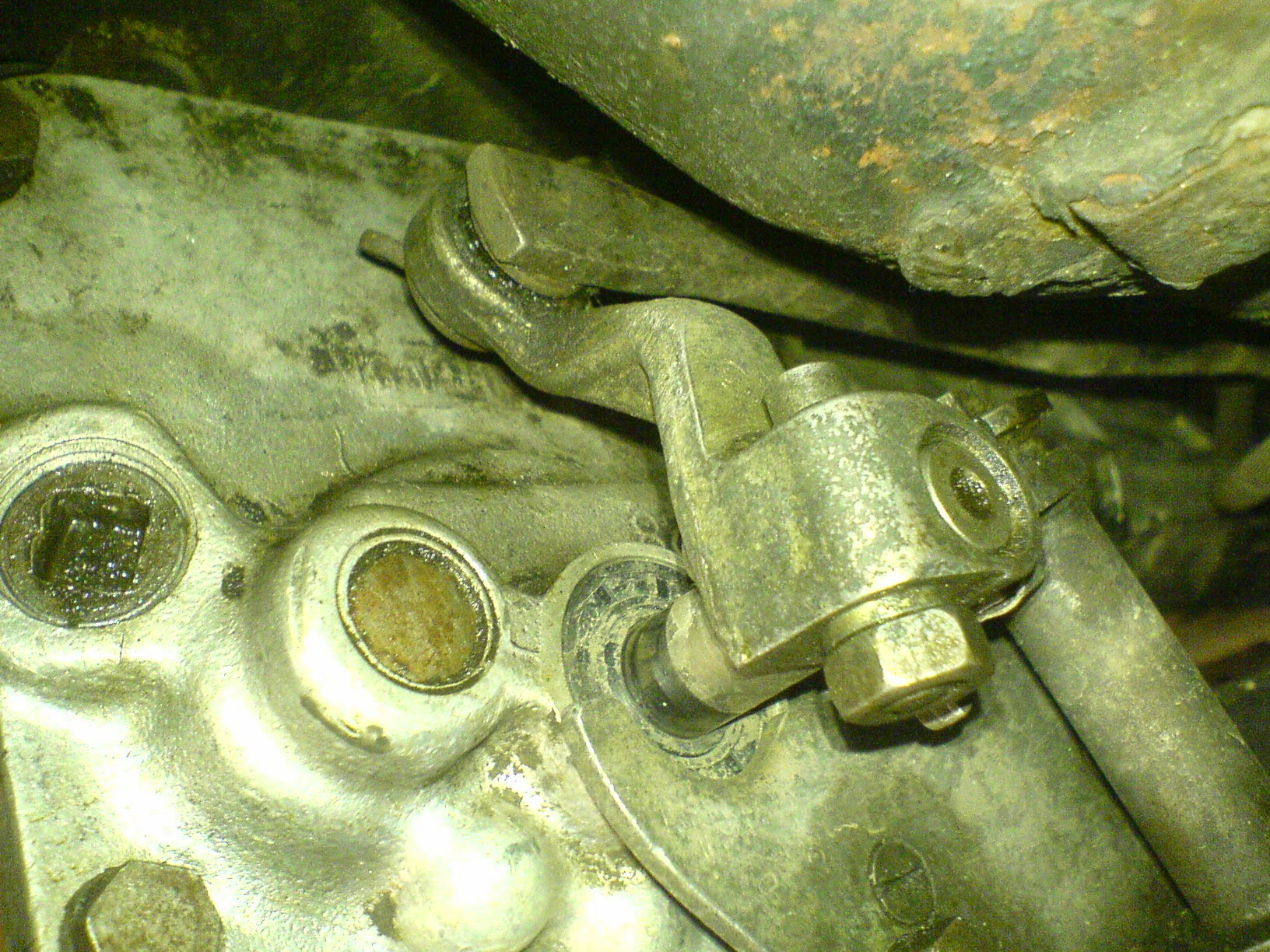

Масло из коробки. Особенно меня интересовало как ведёт себя поставленный сальник на механизм переключения. Вот он, красавец - ни капли не пропускает.
Но блин подтекает между колоколом и самой коробкой. Не знаю - может мы сильно много масла залили - влезло 1 литр. Посмотрим как оно дальше будет.

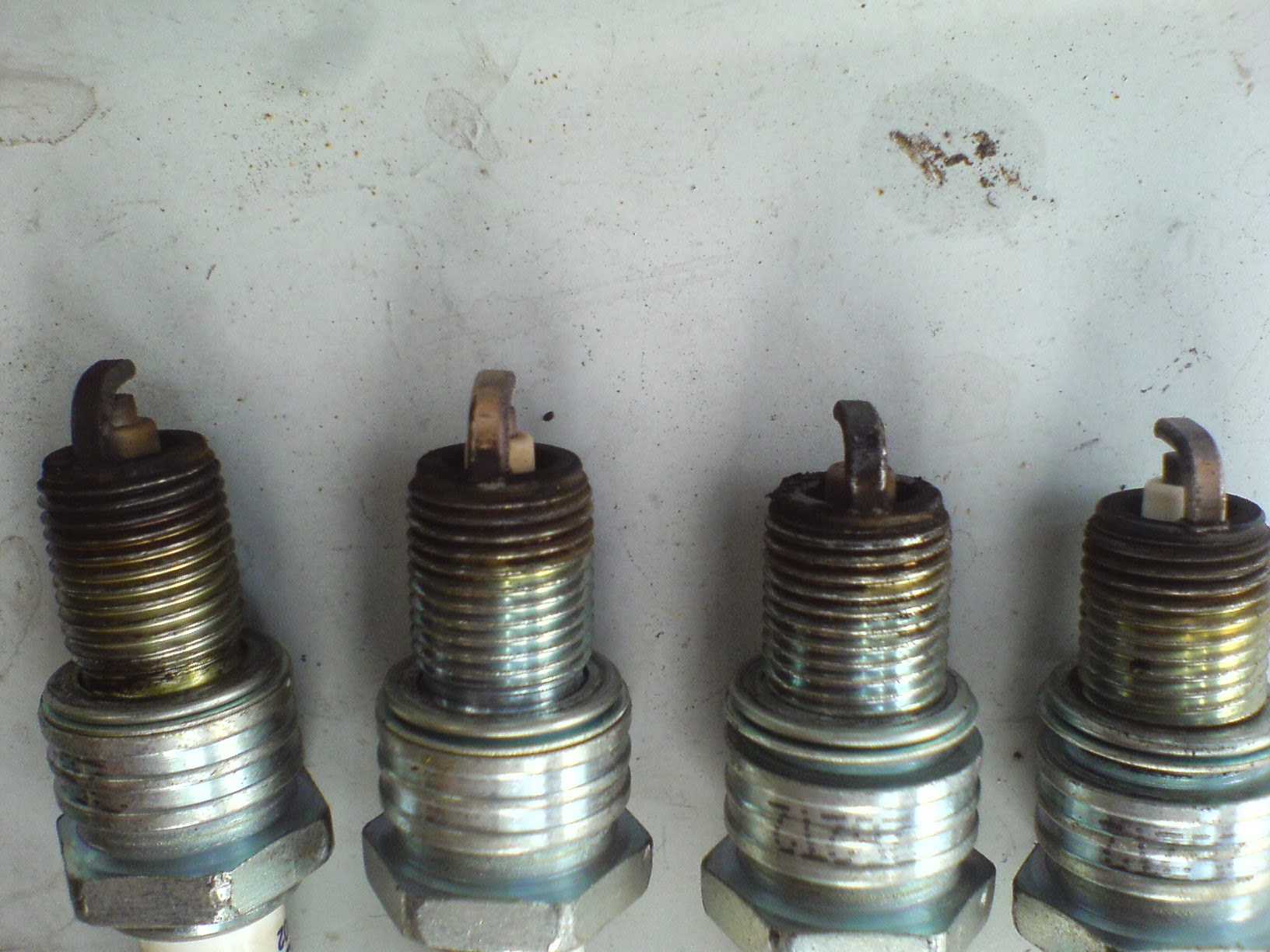

Открутил свечи проверить на предмет перелива. Вот что обнаружил - справа первый цилиндр, слева 4-й
Что скажите - переливает или нет? Самая засраная свеча второго цилиндра.
На сколько могу судить по фото карбюратор не переливает,
а вот неравномерный нагар на свечах, вернее довольно большой во 2-м целиндре наводит на мысль о "протекании" масла по клапану, то ли маслосъёмные колечки (сальники клапанов) то ли увеличенный зазор в направляющих.. :wacko:
Попробуй "для эксперимента" переставить свечи, "чистые" из 1-го и 3-го во 2-й и 4-й, и пронаблюдать если картинка сохранится - причина 100% не в свечах.
..... он, красавец - ни капли не пропускает.
Напиши ,пожалуйста размеры этого сальникаа.
Я как раз снял боковую крышку механизма переключения и хочу проточить под сальник.
Ось переключателя завтуливал/протачивал или нашёлся сальник под стоковый диаметр оси?
Сальник 14х30х7. У меня вал диаметром 14 мм. Но в сети я встречал статьи, где говорилось, что вал 13мм. Там сальник брали такой же, но вал втулили. Сейчас выбор сальников такой, что можно наверное и под диаметр 13 мм найти.
Может в проводах и просто неравномерно по цилиндрам смесь сгорает?
Спасибо за инфу по сальнику, статьи я читал и то же столкнулся с различными данными по диаметру оси и размерам сальников, у меня ось 14мм так что воспользуюсь твоей информацией - поищу и попробую сальник под диаметр 14 и уже по нему буду точить крышку.
.... о неравномерном сгорании, думаю в принципе это возможно в первую очередь из-за свечей, потому и порекомендовал их переставить, провода, крышка трамблёра, кулачки прерывателя всё это конечно тоже может влиять,
если не свечи - нужно искать дальше, что тут добавить?

Сегодня заехал в магазин Exist, не через I-net, а "живьём"....
попросил сальник 14х30х7, чепуха какая-то - такого сальника , как у тебя, менеджер не нашёл!!! :pardon:
нашёл 14х28х7, заказал себе его, завтра должен приехать буду пробовать и смотреть что к чему
Дак я не с иномарки ставил сальник. Даже не знаю с чего. Пришёл в магазин говорю нужен такой сальник. Дали - его и поставил.
Так в этом-то и непонятка... я то же попросил "просто сальник" с внутренним размерои "на вал" 13мм и 14мм,
хотел проверить - вдруг на 13мм будет поплотнее обжимать,
они там ковырялись-ковырялись в своих справочниках и "ноль результат" только вот что подходящее нашли.
Та просто не на экзисте смотреть надо, а в магазинах где сальники продают. Там такие бывают что и не снилось. Там точно были бы.
