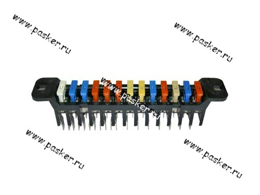

chaika Опубліковано: 23 квітня 2011 Скарга Поширити Опубліковано: 23 квітня 2011 на радиорынке, в частности в харькове, видел множество вариантов гнезд для предохранителей, когда себе ЧЯ переделывал то перебирал варианты. Имею мнение, что если у вас много дополнительных потребителей, то может проще, красивей и надежней будет разместить все дополнительные предохранители в отдельном блоке,типа волго-тазо? Типа вот, но ейных вариантов бывает еще. Посилання на коментар Поділитись на інших сайтах More sharing options...

Nikolya99 Опубліковано: 25 квітня 2011 Скарга Поширити Опубліковано: 25 квітня 2011 гедто видел вариант на 2140 модернизируют родные блоки вставляючи мамки для предохранителей нового образца, насколько ето надежно? Посилання на коментар Поділитись на інших сайтах More sharing options...
leon Опубліковано: 4 травня 2011 Скарга Поширити Опубліковано: 4 травня 2011 да ребята варианты разные - на вкус и цвет фломастеры дальше сами знаете. Я свой ЧЯ модернизировал под флажковые предохранители пока доволен, при проверке перегорают предохранители исправно, ножки держат 20А легко, как далее будет посмотрим, а таких мощных потребителей лучше защитить отдельно и индивидуально - это правильно. Посилання на коментар Поділитись на інших сайтах More sharing options...
