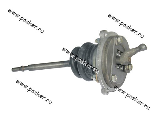

Sp1r1t Опубліковано: 8 березня 2011 Автор Скарга Поширити Опубліковано: 8 березня 2011 С установкой ясно спасибо. А как с задней передачей? при шнива - кулиса не надо утапливать рычаг, и еще, шнива - кулиса только на 5ст ставится Посилання на коментар Поділитись на інших сайтах More sharing options...
andreev_r Опубліковано: 8 березня 2011 Скарга Поширити Опубліковано: 8 березня 2011 С установкой ясно спасибо. А как с задней передачей? при шнива - кулиса не надо утапливать рычаг, и еще, шнива - кулиса только на 5ст ставится О какой важный нюанс, а я на 4ст. планировал. Посилання на коментар Поділитись на інших сайтах More sharing options...
Macobley Опубліковано: 8 березня 2011 Скарга Поширити Опубліковано: 8 березня 2011 владелец красавчиг так держать БРАВО Посилання на коментар Поділитись на інших сайтах More sharing options...
quentin Опубліковано: 8 березня 2011 Скарга Поширити Опубліковано: 8 березня 2011 С установкой ясно спасибо. А как с задней передачей? при шнива - кулиса не надо утапливать рычаг, и еще, шнива - кулиса только на 5ст ставится опа... а можно узнать, почему только на 5ст? почему на ВАЗокпп 4ст не станет? Посилання на коментар Поділитись на інших сайтах More sharing options...
Sp1r1t Опубліковано: 9 березня 2011 Автор Скарга Поширити Опубліковано: 9 березня 2011 С установкой ясно спасибо. А как с задней передачей? при шнива - кулиса не надо утапливать рычаг, и еще, шнива - кулиса только на 5ст ставится опа... а можно узнать, почему только на 5ст? почему на ВАЗокпп 4ст не станет? Смотрим и сравниваем 4ст. 5ст. Шнива Посилання на коментар Поділитись на інших сайтах More sharing options...

Olegivanovich_ua Опубліковано: 11 лютого 2012 Скарга Поширити Опубліковано: 11 лютого 2012 Мне интересно как включаются передачи на кпп при данной доработке, особенно задняя передача? Если можно опиши по конкретнее. Посилання на коментар Поділитись на інших сайтах More sharing options...
Sp1r1t Опубліковано: 12 лютого 2012 Автор Скарга Поширити Опубліковано: 12 лютого 2012 Интересны накладки на арки, их происхождение и главное свойства - упругие или нет, как гнутся, притягиваются ли равномерно и т.д. Арки с датсуна, ebay велик))) стеклопластик - гнутся но в разумных пределах.... Арочки сеппер, их можно даже не красить. А что с транспортной? ты их поимел за утрату ? Только завтра будет разбор полетов...они по складам 3 дня искать должны Мне интересно как включаются передачи на кпп при данной доработке, особенно задняя передача? Если можно опиши по конкретнее. В принципе, как включались, так и включаются....задняя не утапливается... Посилання на коментар Поділитись на інших сайтах More sharing options...

SergeDjora Опубліковано: 15 лютого 2012 Скарга Поширити Опубліковано: 15 лютого 2012 А на Фиатовскую коробку кулиса не станет ? Посилання на коментар Поділитись на інших сайтах More sharing options...
Sergey2140 Опубліковано: 23 лютого 2012 Скарга Поширити Опубліковано: 23 лютого 2012 А на Фиатовскую коробку кулиса не станет ? Да-да, меня тоже очень интересует этот вопрос! Посилання на коментар Поділитись на інших сайтах More sharing options...
Nikolya99 Опубліковано: 23 лютого 2012 Скарга Поширити Опубліковано: 23 лютого 2012 написанож што стоит фиатовская коробка и роботает нормально все. Да рроботы много проделано, интересно нащет ручек наружных можно их состыкавать с родными замками? Также вопрос што ты переваривал между балкой и рыччагами нижными? Посилання на коментар Поділитись на інших сайтах More sharing options...
Sergey2140 Опубліковано: 23 лютого 2012 Скарга Поширити Опубліковано: 23 лютого 2012 написанож што стоит фиатовская коробка и роботает нормально все. Да рроботы много проделано, интересно нащет ручек наружных можно их состыкавать с родными замками? Также вопрос што ты переваривал между балкой и рыччагами нижными? Специально перечитал весь гараж. Стоит 5-ти ступка от 2107. Про фиат ничего не написано. Посилання на коментар Поділитись на інших сайтах More sharing options...
Анатолий 412 Опубліковано: 24 лютого 2012 Скарга Поширити Опубліковано: 24 лютого 2012 Да, автомобиль зачётный и работы проделано не мало, за что хозяину Респект и Уважуха. Единственное, что нужно подправить - название темы, ни стока, ни почти стока уже нет и, наверное , не будет... Посилання на коментар Поділитись на інших сайтах More sharing options...
SergeDjora Опубліковано: 24 лютого 2012 Скарга Поширити Опубліковано: 24 лютого 2012 Специально перечитал весь гараж. Стоит 5-ти ступка от 2107. Про фиат ничего не написано. вот-вот тоже самое !!! Посилання на коментар Поділитись на інших сайтах More sharing options...
