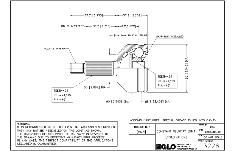

Справочная информация:  - ШРУС - Наружный Москвич 2141 1487.gif
Вчера и сегодня зацепившись за поиск наружного шруса (Аналога),и поднимая старые записи с разных москвичевских форумов , везде было только направление на то,что  внутр. шрус подходит со Форда Скорпио , наружный с  Форд Сиерра , но ни номеров ,ничего подобного ,так и не нашел. Все всё равно ставили обычные москвичевские.
Попробовал сделать кросс от форда, безуспешно, то размер не тот,то количество шлицов ,но один раз зацепился на кросс от Alfa Romeo 155 Alfa_Romeo_155_WB_1.jpg, но для этой модели, шруса зависят от обьема двигателя (с абс и без соответственно )
По каталогу Alfa Romeo 155 сделал подборку  до кузова № 166649 (с мотором 1.6 16V) (92-98) год и нашел кросс на Fiat
60810224 -Fiat
46307032- Fiat
60810018 - Fiat
типоразмер - 25 шлицов внешние , 25 шлицов внутр. , 90 диаметр большой , 52 передний диаметр со стороны ступицы , 143 длинна шруса 04330022803255.jpg
схему шруса подтянуло эту от фиата , но резьба к ступице другая М24/1.5 против нашей М20/1.5
схему москвичевского шруса нашел только  эту 3226.gif у него длинна получается 144,9 , 2 мм разницы длинны , но думаю ничего страшного
Единственный вопрос в том,чтобы поставить два шруса вместе и сравнить, пощупать . Потому как иномарочные на наши не кросит друг на друга, даже по GLO , Metelli, Ruville , Cifam , и Spidan  у нашего (Москвичевского) и иномарочных заменителей  (одного брэнда) разные присвоенные номера.
А если сравнивать по чертежам ,то они одинаковые,за исключением резьбы с гайкой
Вот такую информацию удалось сегодня по каталогам на работе найти
Будет возможность закажу  два шруса , наш и иномарочный, и сравню их
Такие шрусы уже благополучно катаются на 41м Квентина и причем пару лет так точно. А вы все решаете подойдет резьба или нет...
...дык...
давно ездяем на фиатовских шрусах!
года два назад  - даже докупал себе парочку, помню стояли копейки...
да!
там надо немного к токарю - кольцо АБС срезать, и немного спереди форму поправить!
